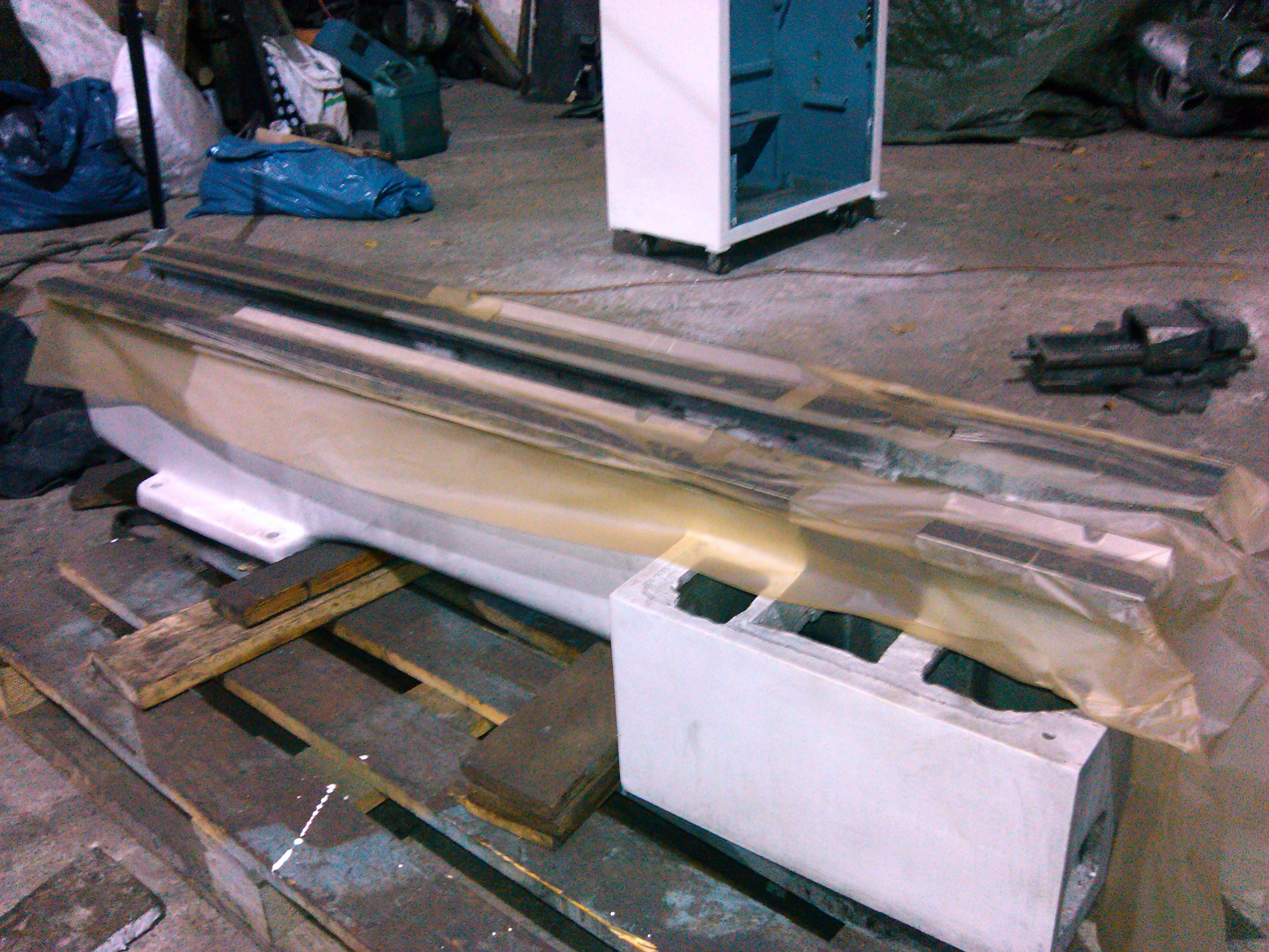

Станина хочет домой :)
IMG_20131025_213124.jpg (4135 просмотров) <a class='original' href='./download/file.php?id=20180&mode=view' target=_blank>Загрузить оригинал (2.14 МБ)</a>
Сообщения: 8408
Re: Токарный Иж 1И611П
Очень хочет :)
Надеюсь завтра заберем

Сообщения: 8408
Привезли станину домой
Затащили в подвал, оттерли от сожи
Красить будем дома, на улице уже не вариант
С виду прошлифовано капитально :good:
Шлифовали все направляющие сверху и снизу, посадочное место под коробку подач и винты, под рейку и посадочные плоскости снизу, на которые станина встает на тумбу
Это была самая ответственная часть работы, теперь можно выдохнуть :)
Скоро займемся вытяжкой, что бы не провонять весь дом :)
