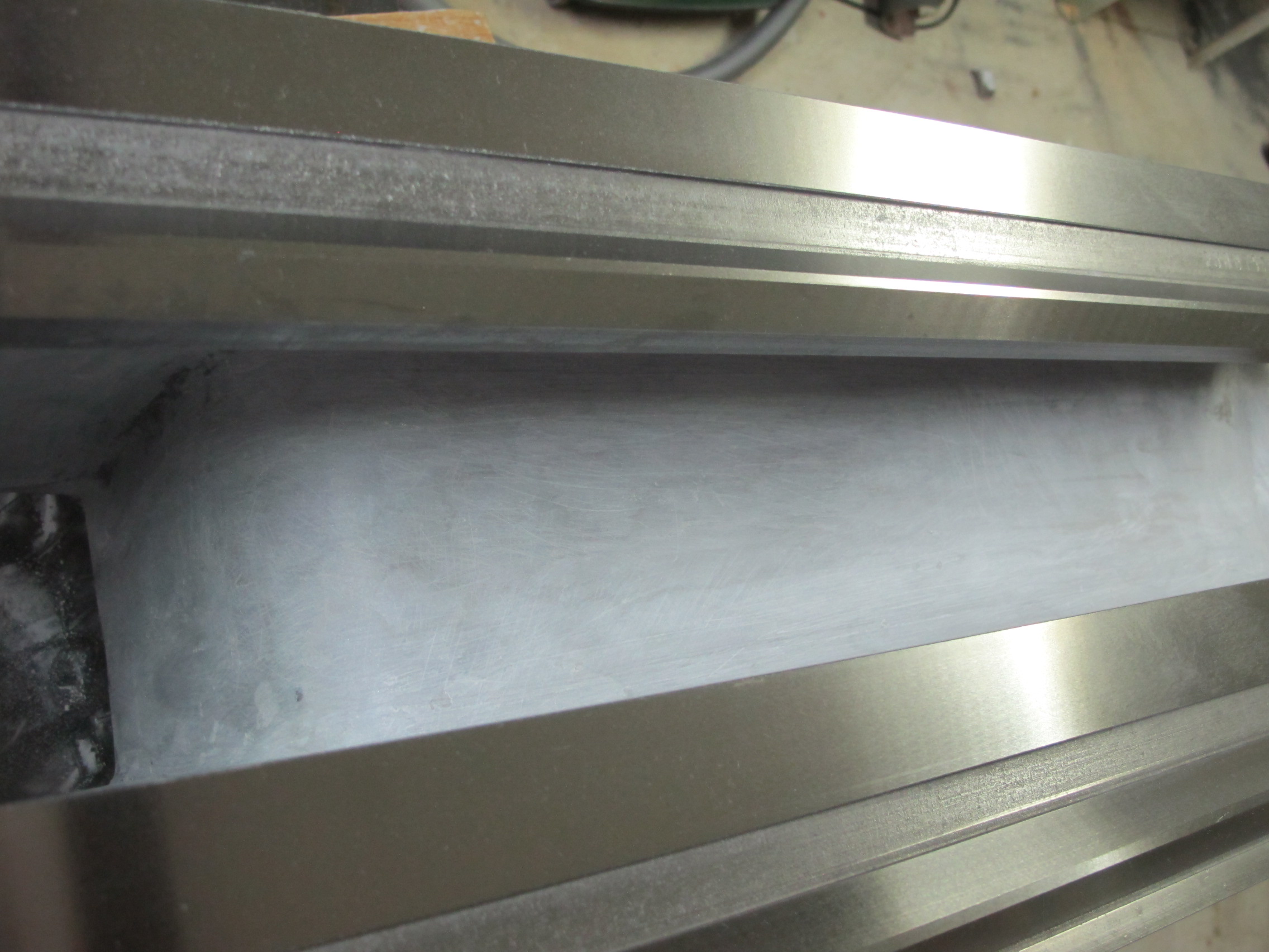

Привезли станину домой
Затащили в подвал, оттерли от сожи
Красить будем дома, на улице уже не вариант
С виду прошлифовано капитально :good:
Шлифовали все направляющие сверху и снизу, посадочное место под коробку подач и винты, под рейку и посадочные плоскости снизу, на которые станина встает на тумбу
Это была самая ответственная часть работы, теперь можно выдохнуть :)
Скоро займемся вытяжкой, что бы не провонять весь дом :)

Сделал одну фотку направляющих и телефон сел
IMG_0064[1].JPG (4349 просмотров) <a class='original' href='./download/file.php?id=20215&sid=57b2a6dd8280b8e15aa7dfd3dd65b78c&mode=view' target=_blank>Загрузить оригинал (864.75 КБ)</a>
IMG_0065[1].JPG (4349 просмотров) <a class='original' href='./download/file.php?id=20216&sid=57b2a6dd8280b8e15aa7dfd3dd65b78c&mode=view' target=_blank>Загрузить оригинал (720.41 КБ)</a>

Это кажется или на направляющих есть волнистость?
Re: Токарный Иж 1И611П
Интересный момент, глазом их не видно, а фотик видит :)
Возможно из за света
Скоро поставлю индикатор , возможно даже микронный и прогоню по направляющим
Тогда можно будет оценить глубину ступени, если она там имеется
Прогнал индиктором, соточный индикатор не видит ступенек :)
На весь ход разница в 0.01 сотку, очень крутааа
Сообщение aegis »
nik1, микронным надо гонять такие вещи. меритель должен быть минимум в 6 раз точнее измеряемого параметра - так в метрологии принято
нікому нічого не нав'язую.
Я могу прогнать и микронным, тока что от этого изменится?
Если станина гуляет в пределах сотки на всю длину, то этого выше крыши по точности
А что бы померить микронным, то сперва надо пришабрить платформу бабки , что бы сделать плотный контакт
Это если пробовать замерить очень точно
Но это уже сделаю , когда станина встанет на основание
Сообщение aegis »
nik1, ничего не изменится. просто рассказываю чем правильно мерить
Миш, если мне надо померить натяг подшипника, то применю микронный индикатор
Но если меня устраивает соточная погрешность, то смысл применять микронный индикатор?
Ну покажет он отклонения в пределах этой сотки, какая от этого практическая польза?
Я как бэ не пойму зачем это применять применительно к станине? , где не требуется микронная точность?
Сообщение aegis »
nik1, вопрос не в погрешности индикатора. а в том, что с ценой деления сотки можно измерять лишь 6-соточный допуск, микронным - 6микронный и т.п. во всяком случае так метрологи на заводе говорят, ссылаясь на какой-то ГОСТ и т.п.
ну и что что на картинке рябь показывает. если индикатор не шевелится значит все пучком. я бы считал что то маслянные каналы
aegis писал(а):ценой деления сотки можно измерять лишь 6-соточный допуск
ключевое слово - измерять. В данном случае индикатор используется не для измерения, а только для обнаружения отклонения.

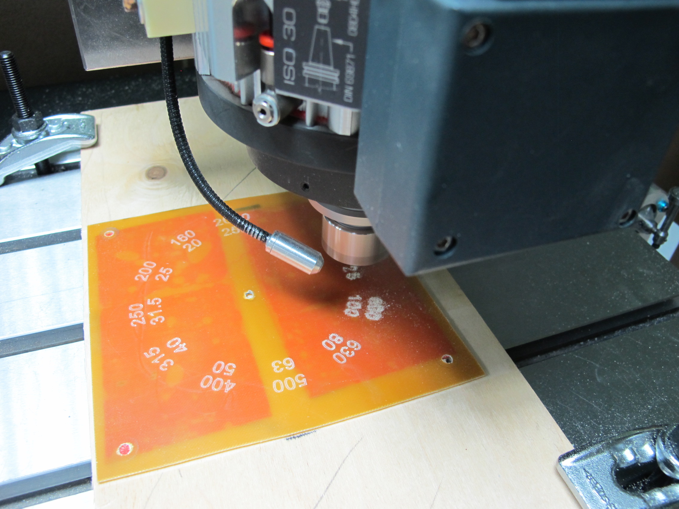

Шпаклюем станину изнутри, что бы было красиво как на буржуйских станках
Решили сделать новый штурвал преселектора, начали с циферблата
IMG_0005[1].JPG (4050 просмотров) <a class='original' href='./download/file.php?id=20433&sid=57b2a6dd8280b8e15aa7dfd3dd65b78c&mode=view' target=_blank>Загрузить оригинал (672.89 КБ)</a>
в процессе гравировки (4050 просмотров) <a class='original' href='./download/file.php?id=20434&sid=57b2a6dd8280b8e15aa7dfd3dd65b78c&mode=view' target=_blank>Загрузить оригинал (794.13 КБ)</a>
уже готовый диск, осталось покрасить (4050 просмотров) <a class='original' href='./download/file.php?id=20435&sid=57b2a6dd8280b8e15aa7dfd3dd65b78c&mode=view' target=_blank>Загрузить оригинал (845.64 КБ)</a>
