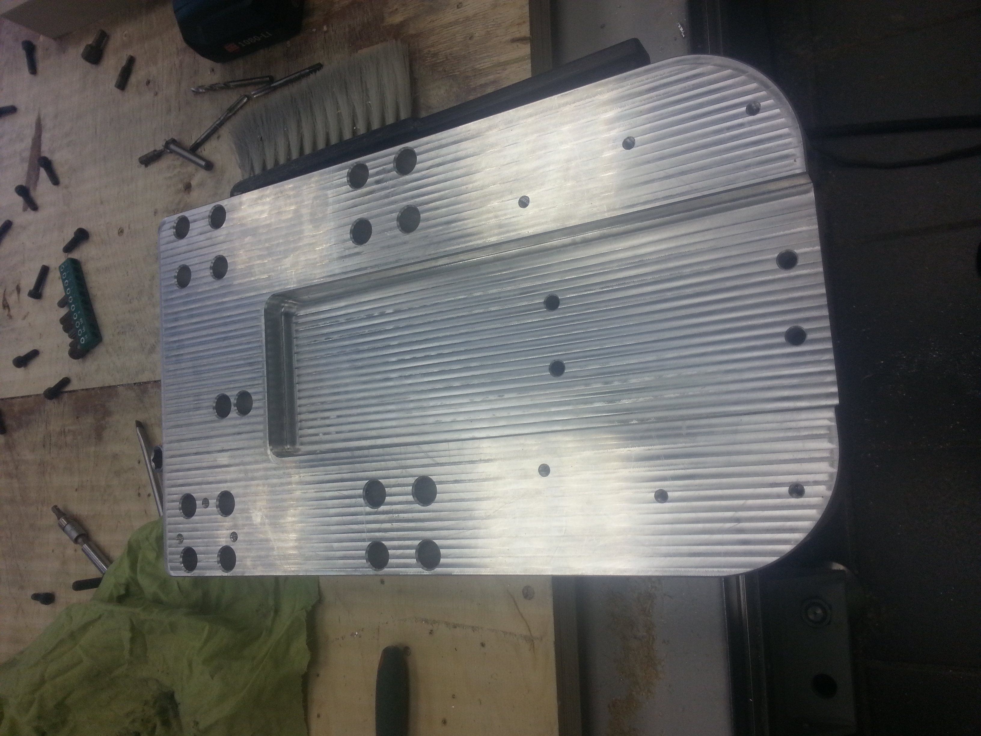

ну вот работа наконец пошла мультикам отрегулирован в плане перпендикулярности осей чтобы все ровно получилось нарисовался окончательный 3д макет станка

А чего полостатость на плитах такая большая получается?

Рисунок на люмине видно хорошо, даже если поверхность вровень :)

это просто рисунок перпендикулярность фрезы выставлена прилично не идеально конечно но если смотреть рисунок то можно увидеть риски от другого края фрезы
