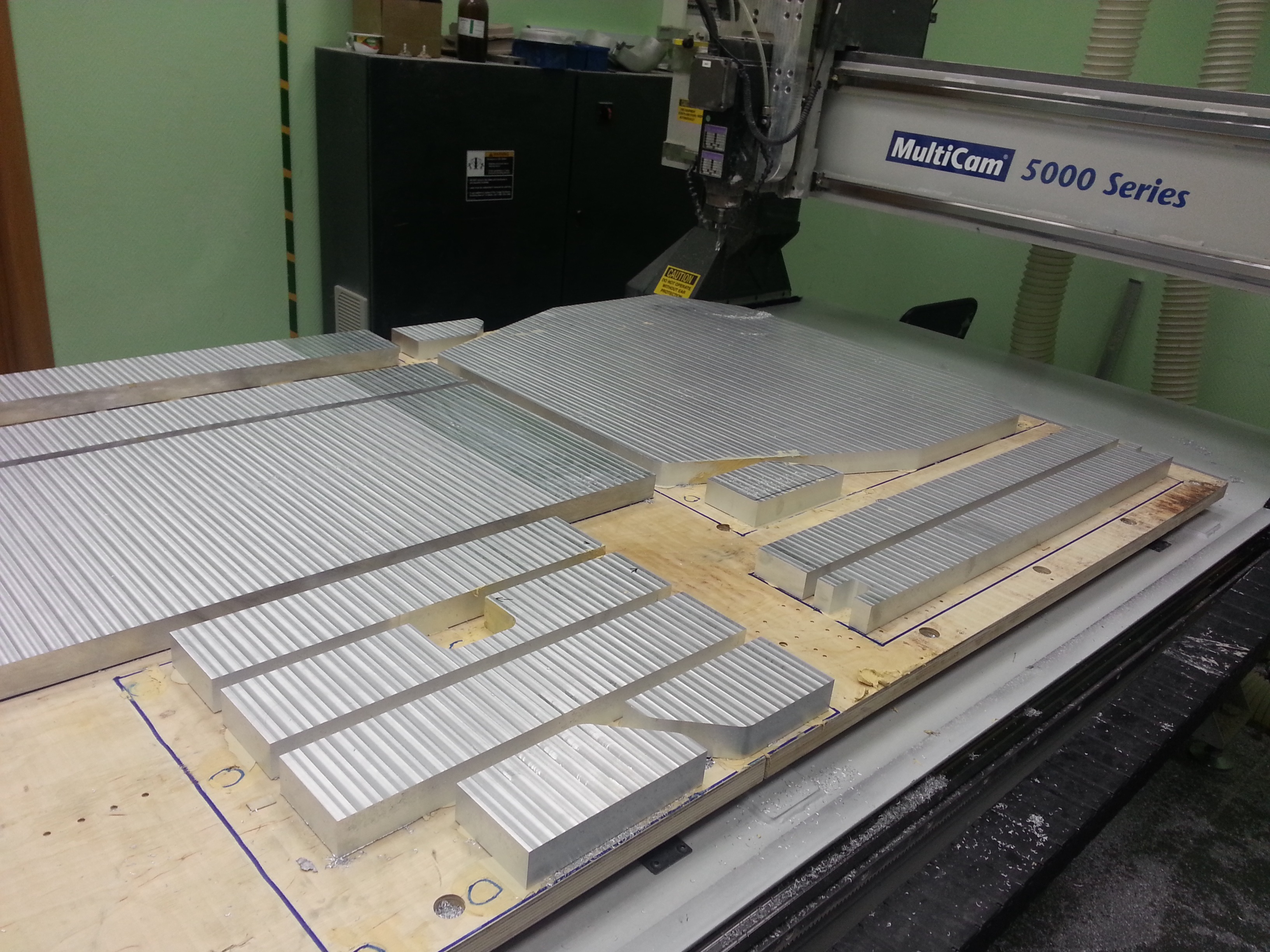

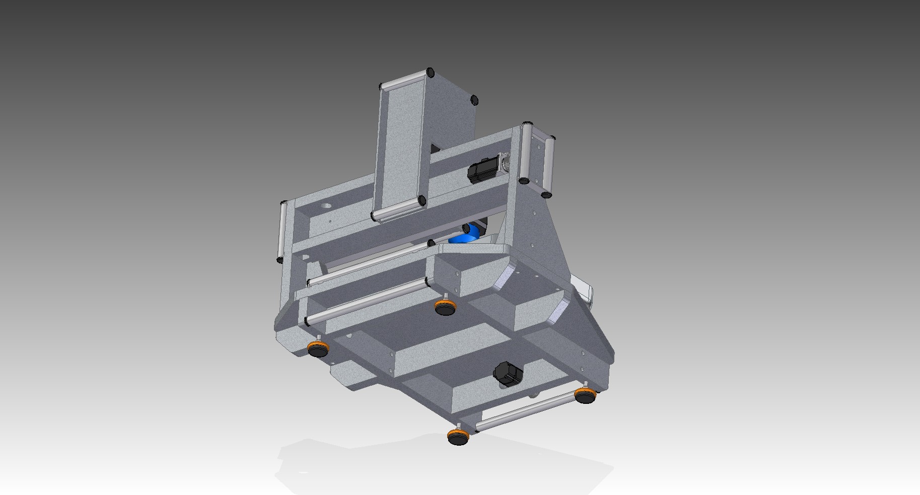

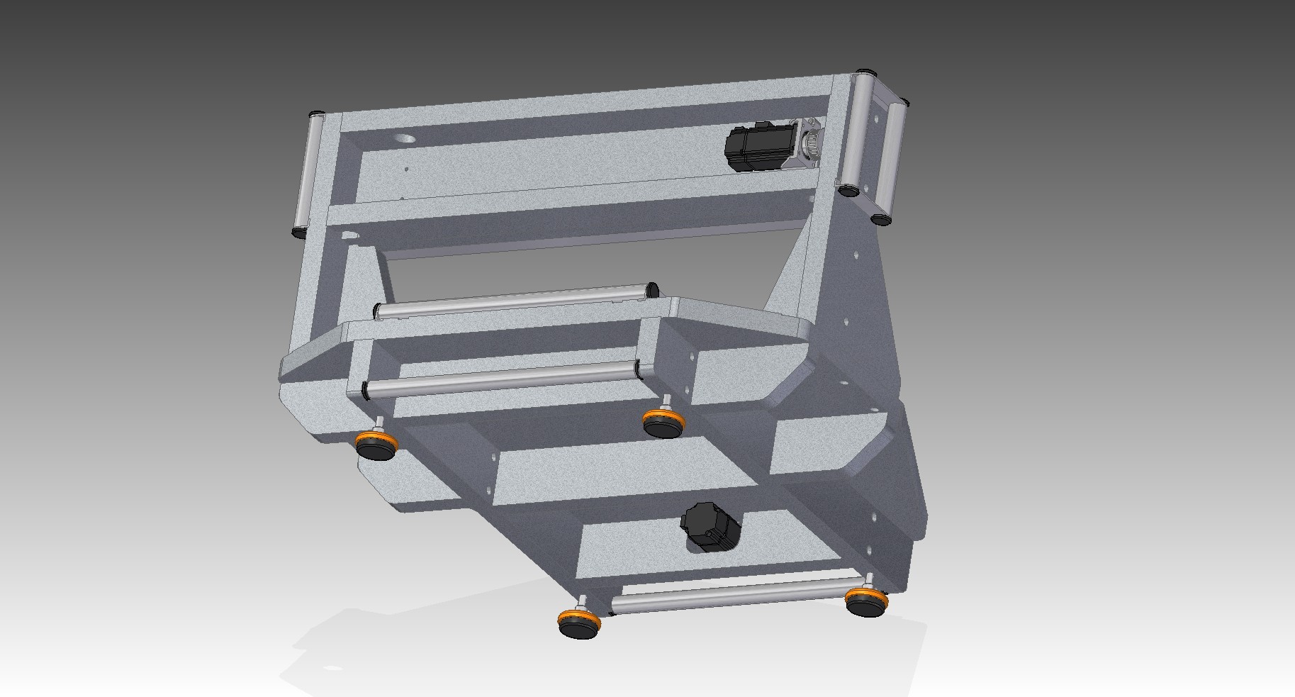

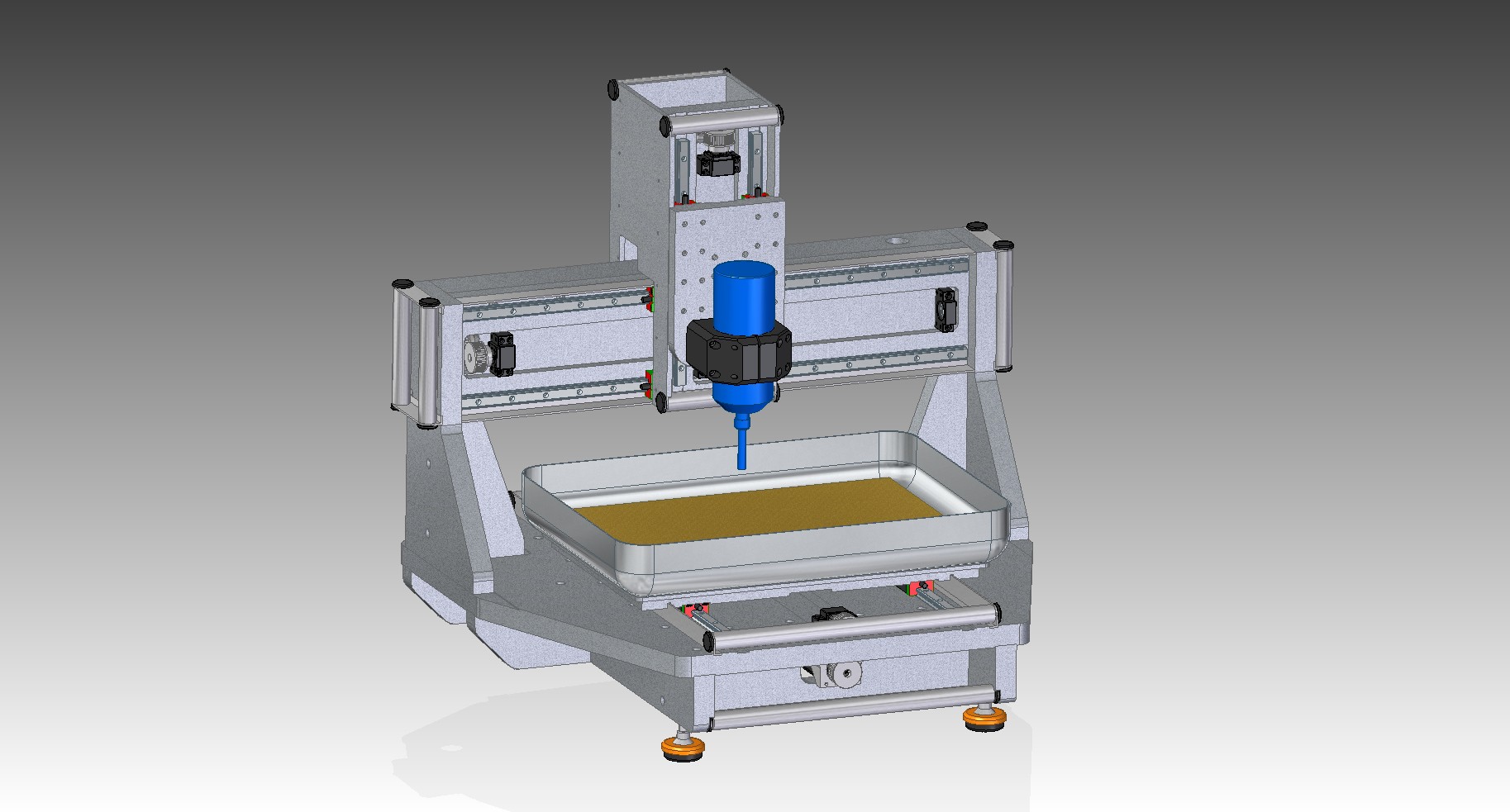

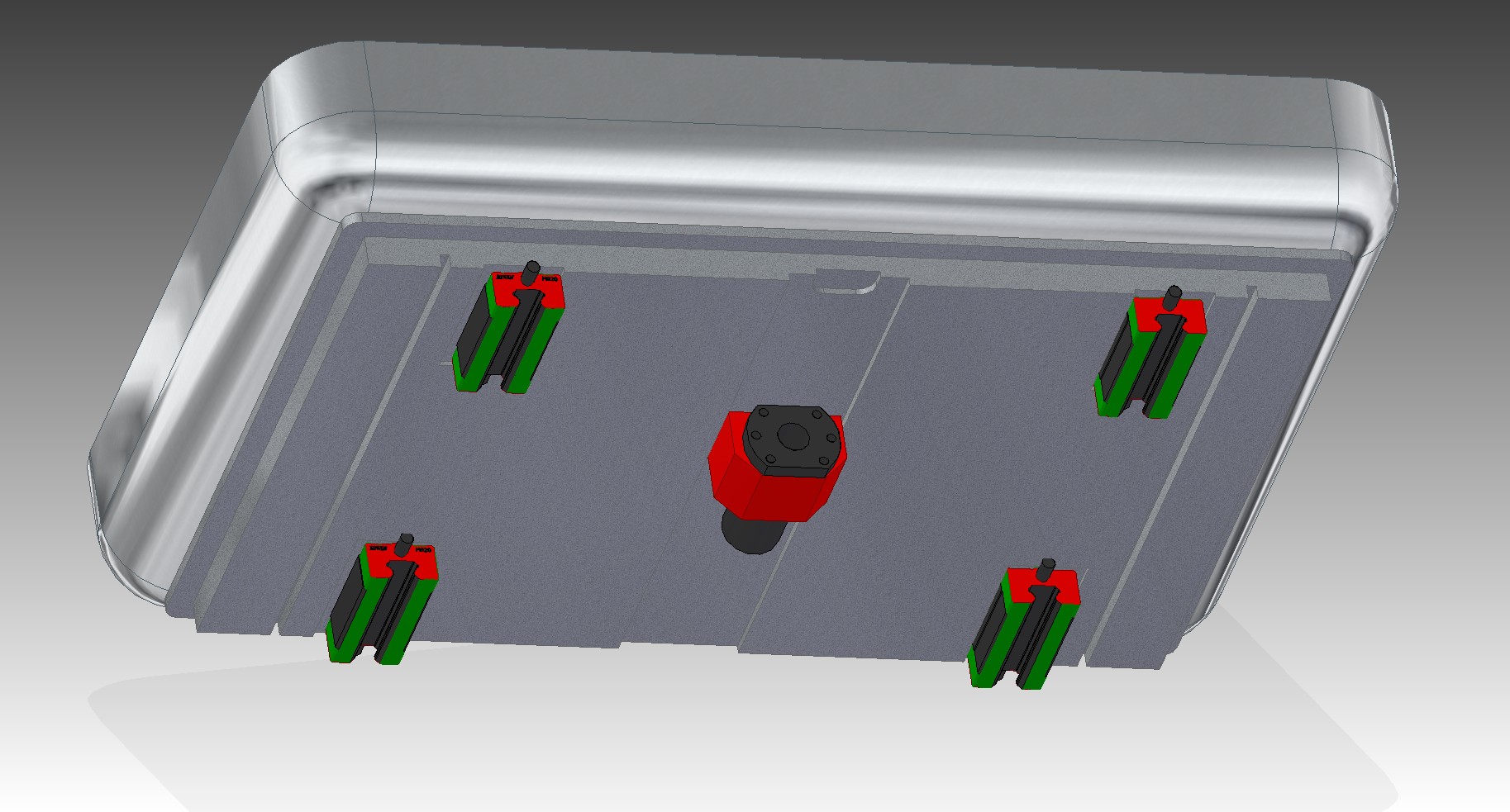

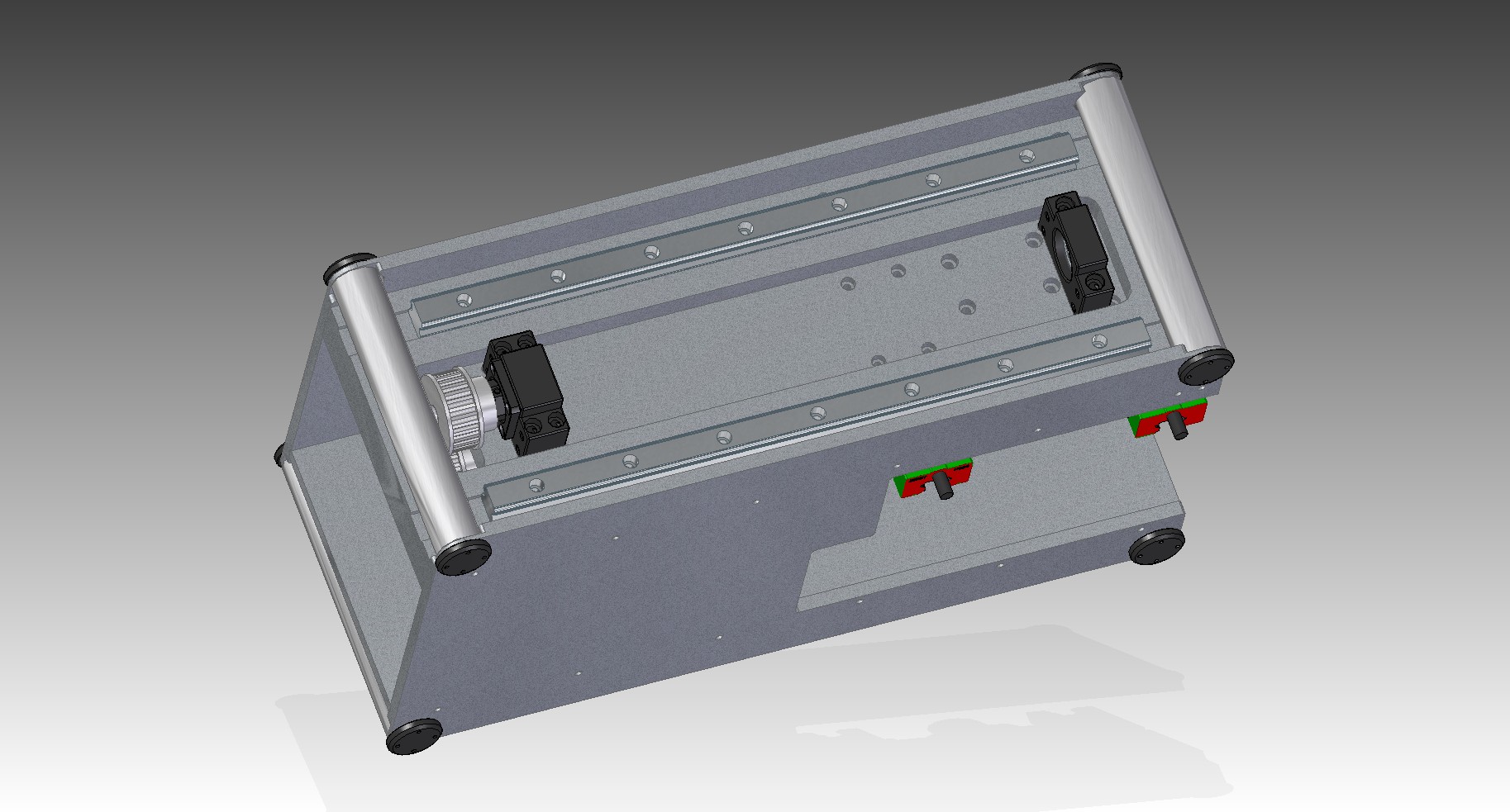

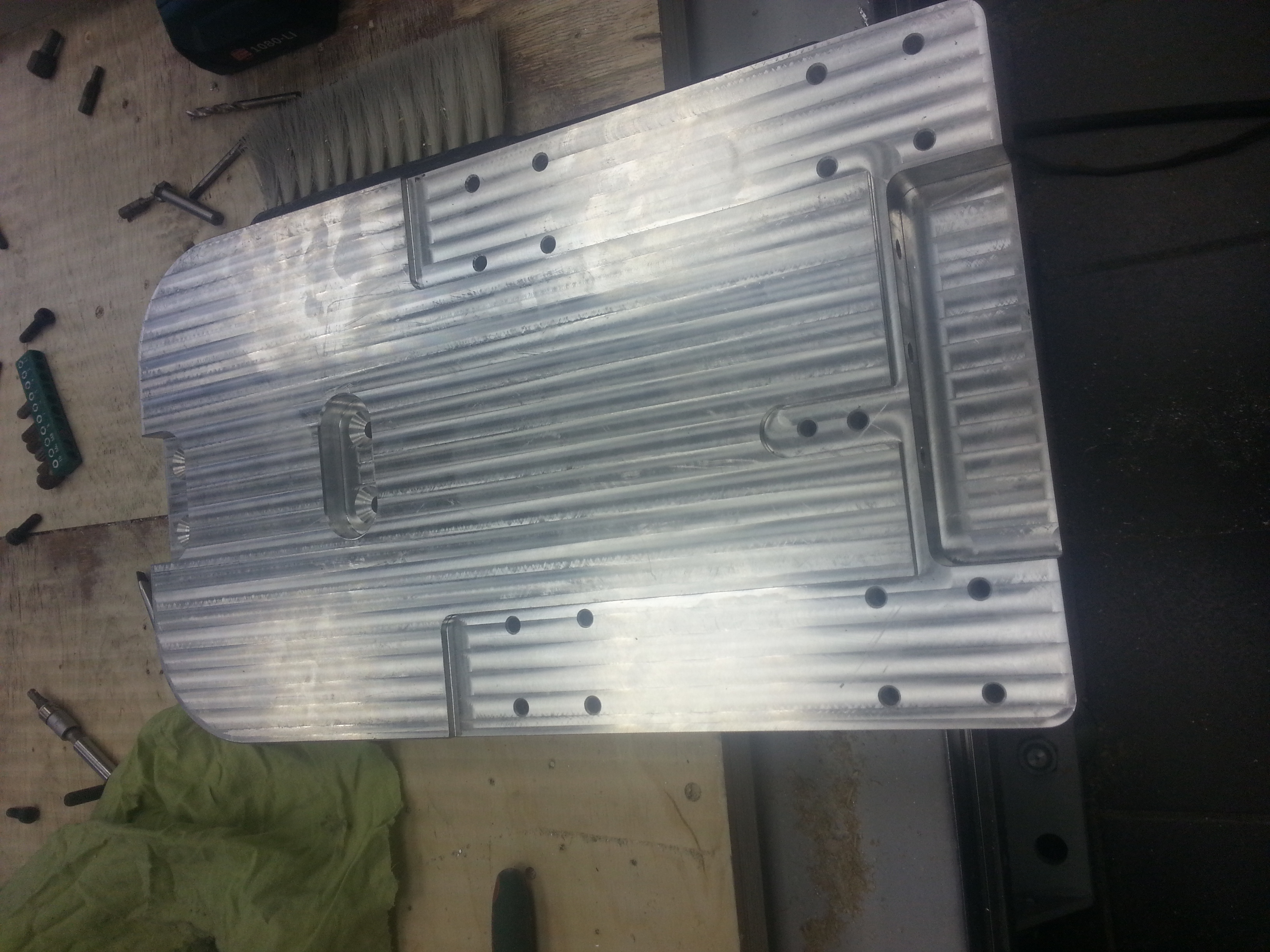

ну вот работа наконец пошла мультикам отрегулирован в плане перпендикулярности осей чтобы все ровно получилось нарисовался окончательный 3д макет станка

А чего полостатость на плитах такая большая получается?
Сообщения: 8408
Re: чпу фрезер 600х400 по металлу
Рисунок на люмине видно хорошо, даже если поверхность вровень :)
Сообщения: 13713
это просто рисунок перпендикулярность фрезы выставлена прилично не идеально конечно но если смотреть рисунок то можно увидеть риски от другого края фрезы
