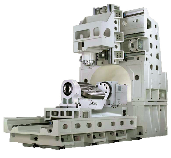

Можно и к столу (если подвижный стол) - варианов масса. Примеры компановки:
4acaf95018224.jpg (4207 просмотров) <a class='original' href='./download/file.php?id=19703&mode=view' target=_blank>Загрузить оригинал (119.4 КБ)</a>
А если с подвижным порталом - вот чего я думаю собрать - полностью еще не все продумал, но в качестве идеи куда можно 4-ю ось поставить...
4D.jpg (4207 просмотров) <a class='original' href='./download/file.php?id=19705&mode=view' target=_blank>Загрузить оригинал (196.49 КБ)</a>

Хорошие картинки, только немного не про меня. Нужен не качающийся стол, а именно четвертая ось в дополнение к 3м остальным :) Т.е. имеем стандартный стол для трехкоординатной обработки + патрон для поворота небольших заготовок и обработки их в режиме 4х осей.

Забираем качающийся поворотный стол - получаем опоры 4-й оси.
