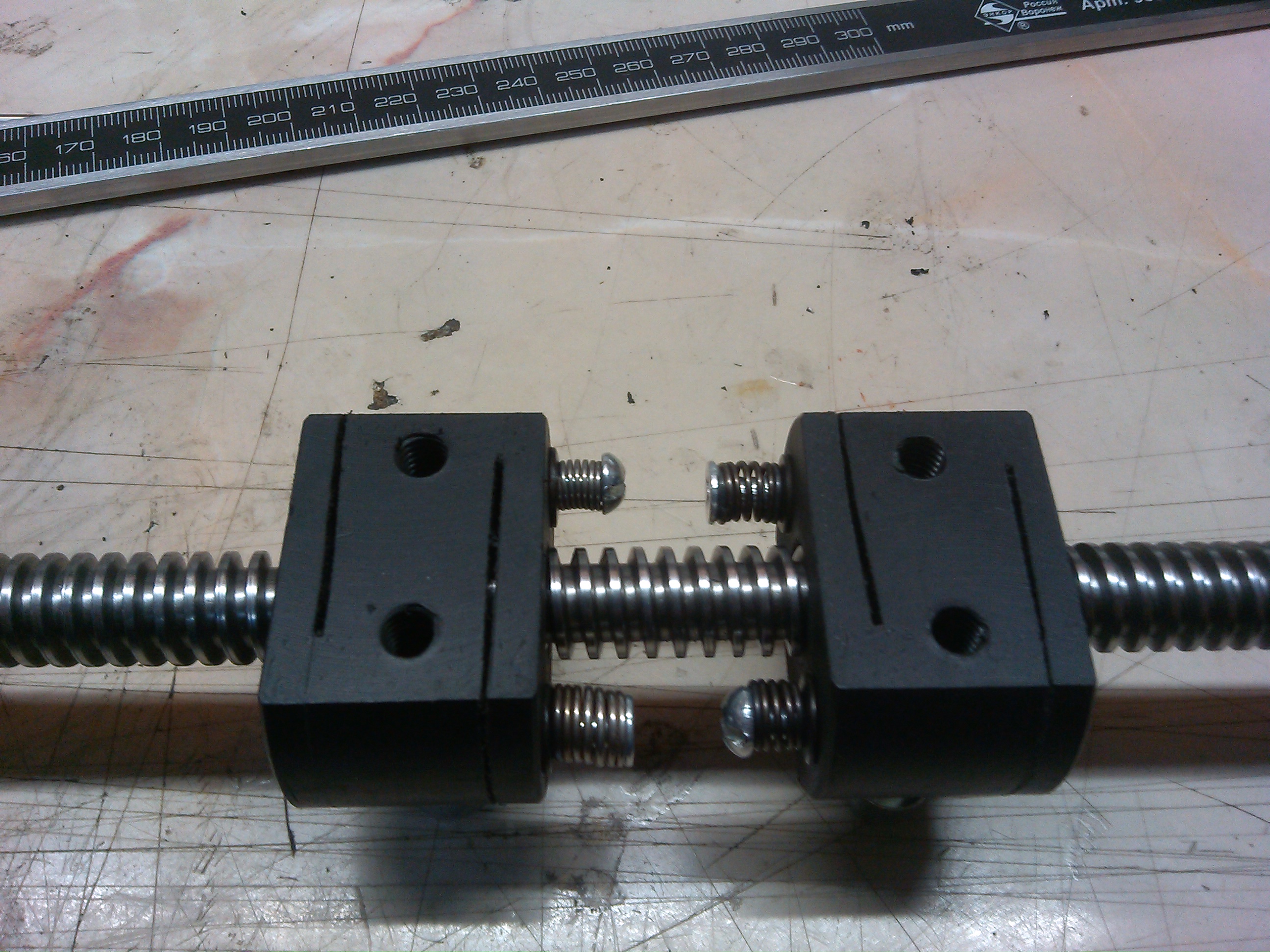

Сделал натяжку на гайках.
IMG_20131017_145131.jpg (4154 просмотра) <a class='original' href='./download/file.php?id=19748&mode=view' target=_blank>Загрузить оригинал (1.42 МБ)</a>
Сообщения: 22776
Re: Не гравер, но маленький фрезер. В процессе.
ИМХО пружины для натяга не нужны. Они только создают дополнительное трение. Лучше по чуть-чуть выбирать люфт винтом, пока он не исчезнет. Пружина имеет смысл, только если резьба на винте неравномерная / неравномерно изношена.
nERV
Сообщения: 1519
Репутация: 624
Откуда: Ульяновск
Сообщение nERV »
Так она наверняка не равномерная. Так сделал для того, чтобы со временем не подтягивать гайки, уж больно сложно к ним подлезть будет.
Да и обработанные концы винтов просажены, в подшипники пролетают.
AVK74
Сообщения: 1854
Репутация: 335
Откуда: Уфа
Сообщение AVK74 »
Пружины люфт не уберут, он просто не будет чувствоваться рукой.
nERV
Сообщения: 1519
Репутация: 624
Откуда: Ульяновск
Сообщение nERV »
Да, при соответствующих нагрузках.
