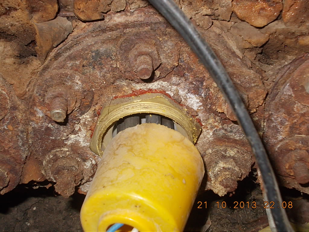

Паклю герметиком мажем и вкручиваем ТЭНы в паровой котел где они работают под давлением и при 125градусах. Пакля может течь, а с герметиком не течет и не так "прикипает" резьба, потом можно легче открутить ТЭНы когда нужно поменять.

В том-то и дело, что герметик не твердеет, а остаётся "резиновым" и в таком состоянии держать давлени не в состоянии, к тому-же при его отвержении выделяется уксусная кислота, которую металлы не очень-то и любят.
В той нити применён силикон не в виде герметика, а в виде смазки (вспомните силиконовое масло), которое как-бы консервирует уплотнительную нить, не даёт ей ни разбухать ни пересыхать, ну и обладает водооталкивающим эффектом. По тому-же принципу сделаны проффессиональные составы для использования с паклей - они её консервируют и сами никогда не засыхают, даже через годы.
В случае с тенами герметик просто "пересыхает" от высокой температуры и держит, но стоит только чуть "стронуть" соединение и оно может сразу потечь и сильно. Тут как раз стоит применять профсоставы - они не сохнут при таких температурах.

UAVpilot писал(а):В том-то и дело, что герметик не твердеет, а остаётся "резиновым" и в таком состоянии держать давлени не в состоянии
У нас то в котле как то держит и пользуемся так уже много лет.
