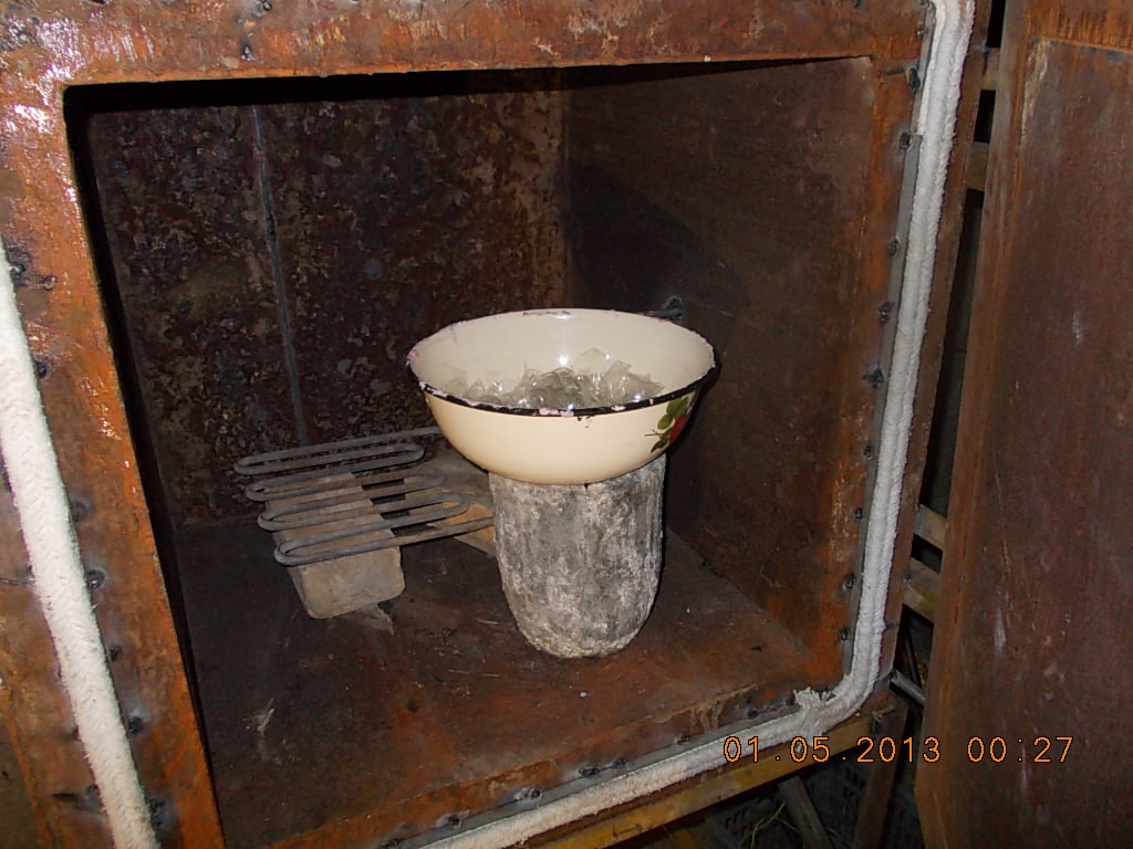

Опыт №1 Переплавка ПЭТ бутылок
Давно хочется переработать ПЭТ бутылки в что нибудь. Засада в том что при небольшом перегреве Полиэтилентерефталата он разлогается :pssdoff:
Температура плавления по разным источникам 240-260 град.
Температура разложения 350С;
Нарезал ПЭТ бутылок.
Этап первый мойка от остатков напитков и сушка при 160 град.

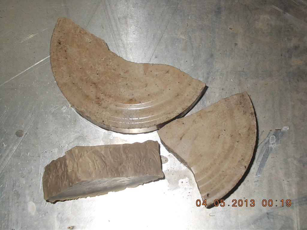

Попытки переплавить ПЭТ не увенчались успехом.
Пробовал температуру 250 град - стояло в печке часа 3
Пробовал температуру 280 град - стояло в печке всю ночь
Пробовал температуру 300 град - стояло в печке часа 3
Пробовал температуру 320 град - стояло в печке часа 3
ПЭТ скукожился, становится мягким но не течет :pssdoff: Нужно было отжечь железку ну и долбанули 400 град
Результат ПЭт растекся ровным слоем, получилась какая то коричневая штука очень ломкая
DSCN1513.JPG (6470 просмотров) <a class='original' href='./download/file.php?id=14316&mode=view' target=_blank>Загрузить оригинал (246.49 КБ)</a>
Скорее всего нужно нагревать и давить пластик в форму.

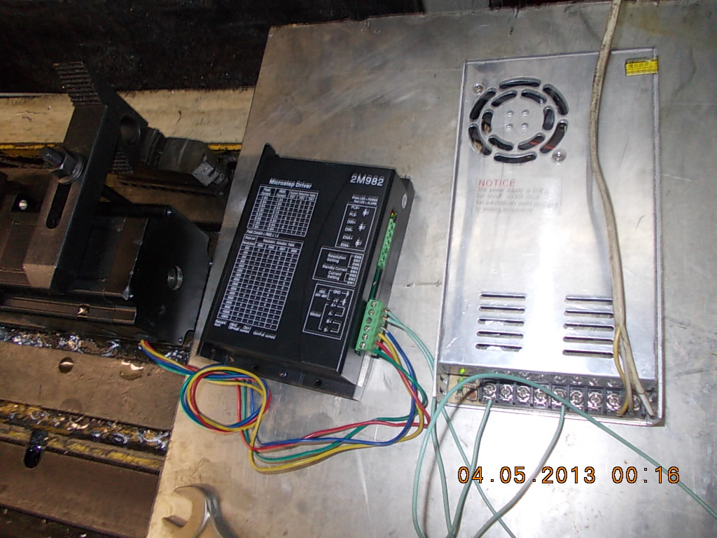

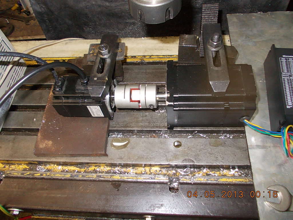

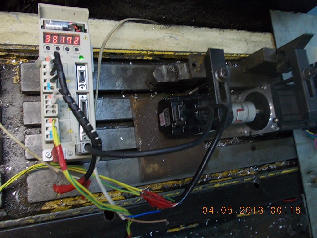

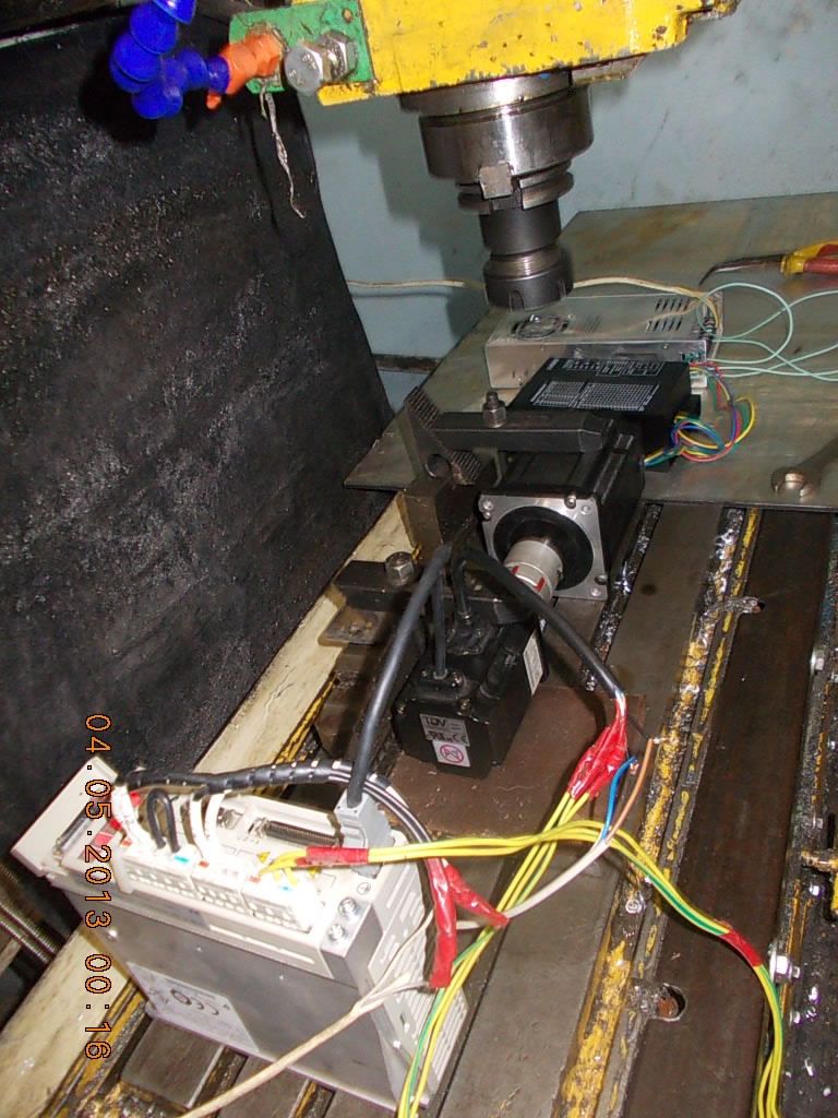

Опыт №2. Колеблется шаговик в микрошаге или нет
Собрал таку макетку:
DSCN1508.JPG (6470 просмотров) <a class='original' href='./download/file.php?id=14317&mode=view' target=_blank>Загрузить оригинал (274.46 КБ)</a>
DSCN1509.JPG (6470 просмотров) <a class='original' href='./download/file.php?id=14318&mode=view' target=_blank>Загрузить оригинал (256.05 КБ)</a>
DSCN1511.JPG (6470 просмотров) <a class='original' href='./download/file.php?id=14319&mode=view' target=_blank>Загрузить оригинал (237.65 КБ)</a>
DSCN1512.JPG (6470 просмотров) <a class='original' href='./download/file.php?id=14320&mode=view' target=_blank>Загрузить оригинал (267.1 КБ)</a>
Все закрепил на столе фрезерного чтоб не болталась. Муфта жесткая.
Шаговый мотор подключен к драйверу 2М982
Драйвер подключен к импульснику 48в
На вал шаговика через муфту прикручена серва Яскава. Мотор обесточен и легко вращается. Сервоусилитель переводится в режим индикации позиции энкодера. Энкодер имеет 65535 импульсов/оборот. Если шаговик шелохнется это будет видно по показанию сервы
Пробовал выставлять разные шаги/полушаги = результат энкодер не шевелиться вообще.
Видать шибко хороший у меня драйвер. Нужно поискать какой нибудь контуженый драйвер типо ТВ6560 :D

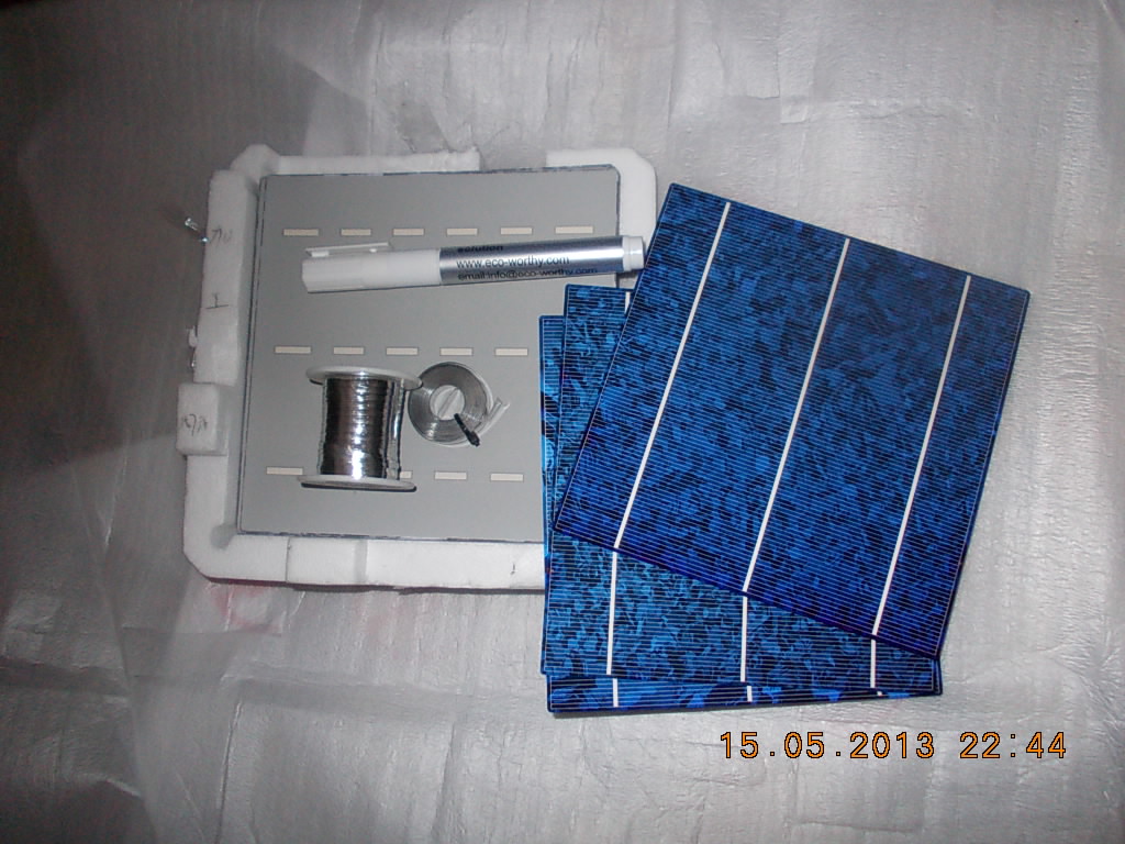

Пришли сегодня солнечные панели 20шт х 4 ватта = 80 ватт
http://www.ebay.com/itm/350701549614?va ... 1497.l2649
DSCN1566.JPG (6355 просмотров) <a class='original' href='./download/file.php?id=14672&mode=view' target=_blank>Загрузить оригинал (250.75 КБ)</a>
Кто нибудь знает на что их нужно клеить, и нужно ли закрывать стеклом :thinking:
Если все пучком, хотелось бы наростить моСЧЬ несколько КВТ :hehehe:
Нужно еще парочку заказать :hehehe:

150мм Х 150мм 20 штук = 43$ это с флюсом и проволокой :) Посчитай сколько м2 стоит :)

aftaev писал(а):Пришли сегодня солнечные панели 20шт х 4 ватта = 80 ватт
А ты уверен что это солнечные панели,а не инфракрасные нагреватели?)))
