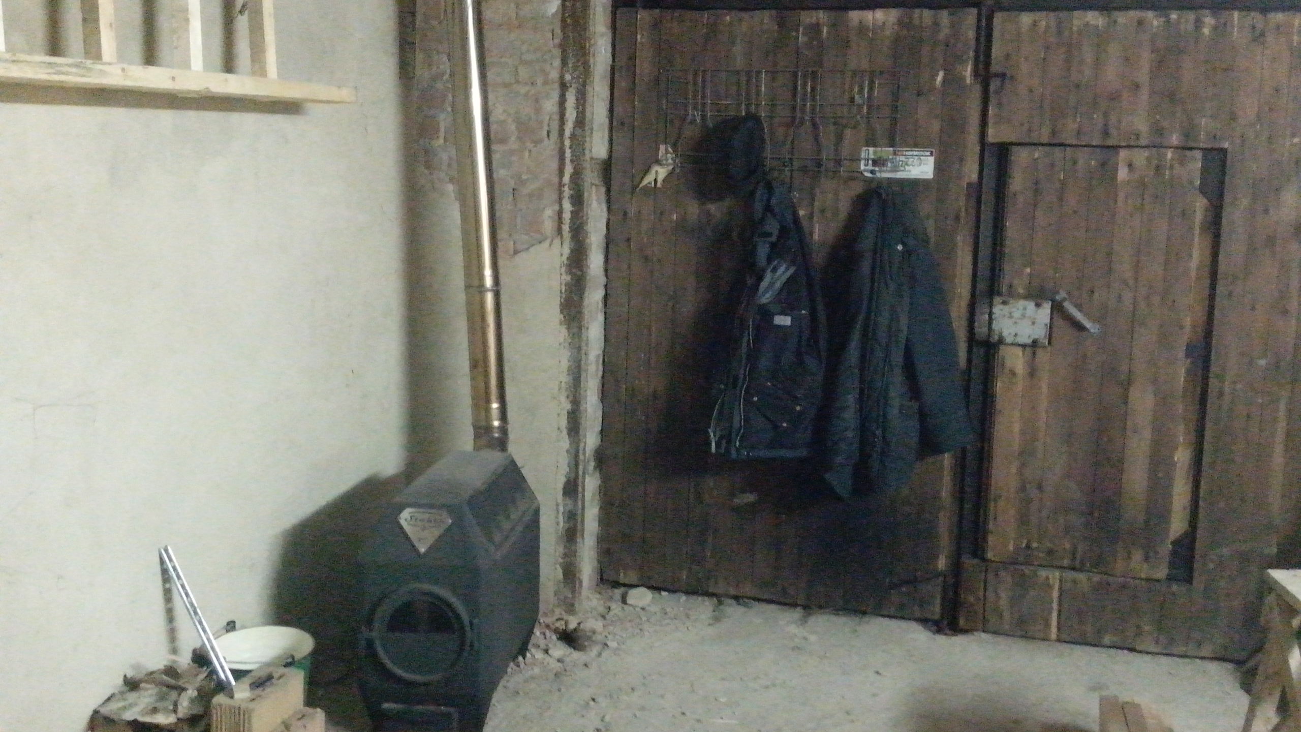

Ну и, чтобы скучно не было, несколько фоток немного подновленного гаража. Готовлюсь, в ожидании деталей.
Купил, таки, циркулярку. Дико полезная вещь оказалась.
В планах - сверлилка и шуруповерт.
Вот ОН. Фон - гараж у друга. На хранении. (4786 просмотров) <a class='original' href='./download/file.php?id=19642&mode=view' target=_blank>Загрузить оригинал (453.12 КБ)</a>
Верстачок обзавелся щитом. На потолке - новая проводка в гофрах. (4786 просмотров) <a class='original' href='./download/file.php?id=19643&mode=view' target=_blank>Загрузить оригинал (532.55 КБ)</a>
Печка. Без нее у нас - никуда. (4786 просмотров) <a class='original' href='./download/file.php?id=19644&mode=view' target=_blank>Загрузить оригинал (550.05 КБ)</a>
Тут будет сборочный стэнд. (4786 просмотров) <a class='original' href='./download/file.php?id=19645&mode=view' target=_blank>Загрузить оригинал (561.12 КБ)</a>
Полка, под всякий хлам. По задумке - плавно наползет на стену и превратится в стеллаж. (4786 просмотров) <a class='original' href='./download/file.php?id=19646&mode=view' target=_blank>Загрузить оригинал (389.87 КБ)</a>
