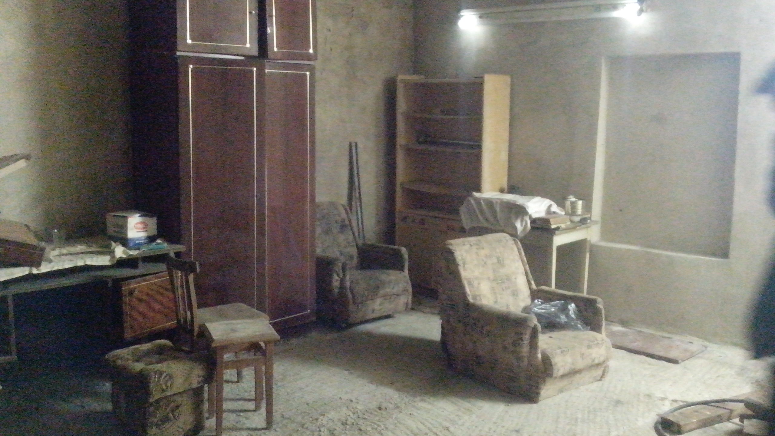

Ждать скучно, купил гараж :tongue: Примерно 6х6 м.
Потихоньку буду превращать в мастерскую.
Гараж долго стоял без отопления, печки нет, все сыровато, но из-за крышы, подвал - сухой.

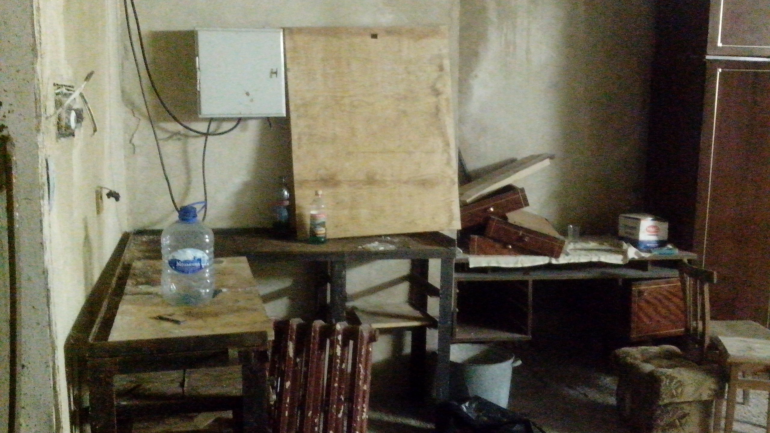

За выходные перекрыл крышу, сегодня переподключил счетчик, отключил нафиг всю проводку. По причине сырости где-то коротило, автоматы вышибало. К тому же аллюминий весь заплесневел.
Еще пошёркал верстак от ржавчины и залил его ортофосфорной кислотой, отмокает.
Поскольку детали уже заказаны и до их приезда еще надо обзавестись болгаркой, сверлилкой и заказать дюраль, решил ремонтироваться по частям.
В связи с этим решил делать новую проводку по стенам, в гофре. Не надо постоянно штробить и заделывать стены и можно тянуть туда, куда надо по мере необходимости.
Вот.

У кого-нибудь есть опыт по размещению электрощитов.
Хочу перевесить щит на стену, которая "примыкает" к улице. Есть подозрение, что стена будет промерзать.
Если щит повесить на "ножках", сантиметрах в 5 от стены, нормально будет? Щит металлический. Около него будет еще небольшой щиток с автоматами.
Re: Проектирую станок, подскажите по направляющим.
Если гараж не отапливается постоянно, то минус будет в любой точке гаража.
Достаточно просто разместить его подальше от источников влаги и от вентиляции, особенно подвальной.. Кстати, человек - тоже источник влаги, особенно когда дышит. :)

UAVpilot писал(а):Если гараж не отапливается постоянно, то минус будет в любой точке гаража.
Ндя. Он у меня как раз около вентиляции. А хотел я его разместить между воротами и вентиляцией. Буду думать дальше. :thinking:
