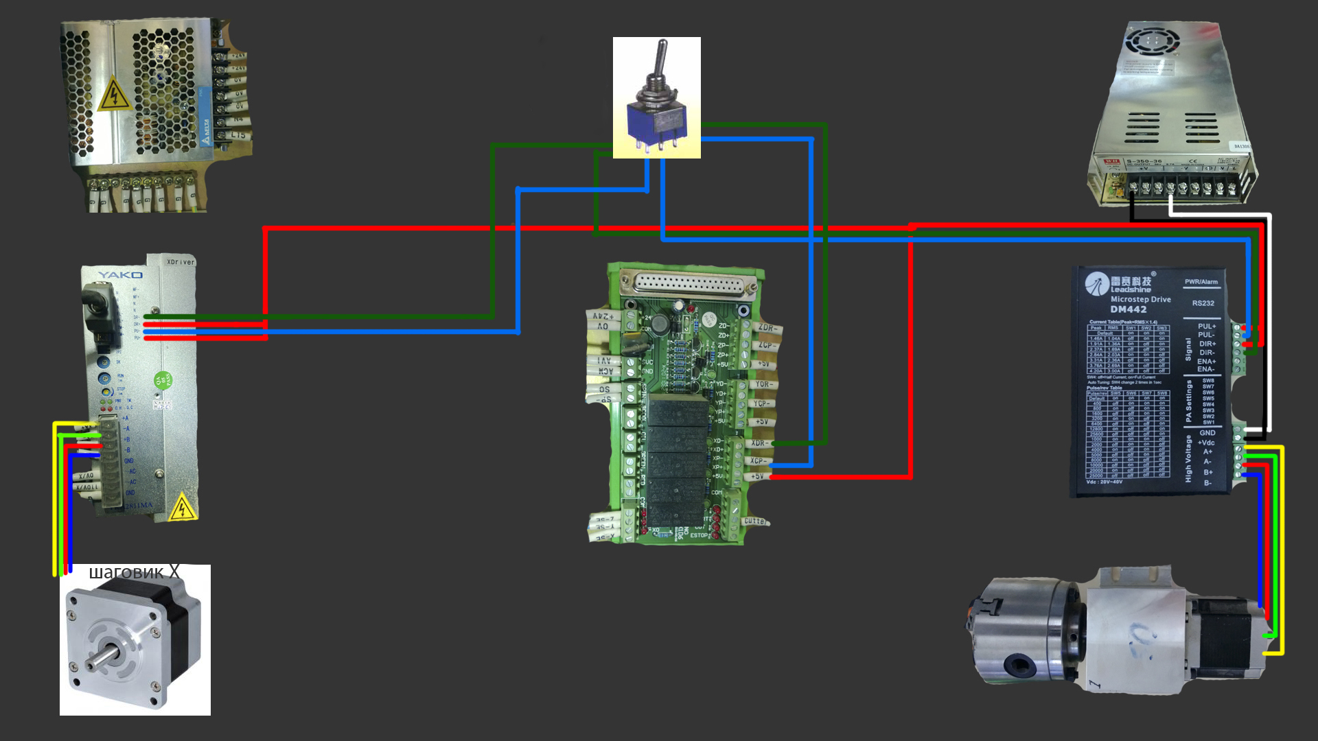

haiabusa писал(а):Не могли бы вы полностью всю схему обрисовать на картинке,куда-откуда какой провод подключать
Нет, не могу и не буду,
т.к. если вы будете это делать не разобравшись с вопросом и допустите где-то ошибки - будет уже очень сложно вернуть это в рабочее состояние.
Для лучшего понимания - вот такой коллаж состряпал:
YKC2608M_H.jpg (3154 просмотра) <a class='original' href='./download/file.php?id=19300&mode=view' target=_blank>Загрузить оригинал (476.04 КБ)</a>

michael-yurov писал(а):Нужно переключатель поставить в цепь Step/Dir
А не будет ли дребезг контактов приводить к лишним шагам?

Darxton писал(а):А не будет ли дребезг контактов приводить к лишним шагам?
Дребезг только в момент переключения, так что существенных проблем не возникнет.
У вашего драйвера есть такие же входы DR (Direction) и PU (Pulse, Step).
Скорее всего положительные подключены к плате, а отрицательные к нулю.
DM442 нужно подключить так же, но через переключатель.
Т.е. отключить провода сигналов Step / Dir от существующего драйвера и через переключатель развести на два драйвера.
Никаких хитростей, нужны лишь базовые навыки в электронике, паяльник, и, желательно, мультиметр.

haiabusa

Вот так вот выглядит в моем представлении.Просьба подсказать если где не прав.
поворотка2.jpg (3113 просмотров) <a class='original' href='./download/file.php?id=19336&mode=view' target=_blank>Загрузить оригинал (697.5 КБ)</a>
Сообщения: 11731
Re: Поворотная ось
Видимо, немного не так, раз у вас выходы Step и Dir для отрицательной стороны, а общий +5В.
Я этого не могу знать, нужно смотреть реальное подключение.
Если общий плюс - то аналогично все плюсы входов подключаются к +5В, а минусы - через переключатель.
И еще - отдельный блок питания нужен только в том случае, если напряжение питания драйверов значительно отличается.

michael-yurov писал(а):И еще - отдельный блок питания нужен только в том случае, если напряжение питания драйверов значительно отличается.
Отличается,вот поэтому и посоветовали отдельный поставить.
michael-yurov писал(а):Видимо, немного не так, раз у вас выходы Step и Dir для отрицательной стороны, а общий +5В.
Что то я теперь запутался что куда подсоединять,как быть?

michael-yurov писал(а):Если общий плюс - то аналогично все плюсы входов подключаются к +5В, а минусы - через переключатель.
Т.е. минусы оставляем как есть,а плюсы к +5В по Х тянем?
Сообщения: 11731
Re: Поворотная ось
haiabusa писал(а):Т.е. минусы оставляем как есть,а плюсы к +5В по Х тянем?
Не, теперь минусы Step и Dir - это управляющие сигналы, их переключаем между драйверами,
а плюс + 5В общий для всех входов, его от платы, не важно откуда.

Наверное опять не то?
поворотка 3.jpg (3076 просмотров) <a class='original' href='./download/file.php?id=19347&mode=view' target=_blank>Загрузить оригинал (729.38 КБ)</a>
Сообщения: 11731
Re: Поворотная ось
Все правильно.

Здравствуйте Михаил.Все подключил,но что то не так.У поворотной оси на драйвере мигает красный индикатор 1 раз в пять сек,в руководстве написано - Ток превысил допустимый предел.Как его уменьшить? Когда включаю уже ось Х ,то она не двигается,а на драйвере горят два зеленых индикатора вместо одного,как у остальных осей.
Сообщения: 11731
Re: Поворотная ось
haiabusa писал(а):Ток превысил допустимый предел.Как его уменьшить?
Странно, что он превысил допустимый. А мотор правильно подключен? Тестером обмотки прозванивали?
Может быть все же мотор слишком большой для этого драйвера?
А драйвер то вообще настроен?
Стоит произвести авторегулировку контура тока или по инструкции (вроде бы 4-м выключателем, или через программу настройки).
haiabusa писал(а):Когда включаю уже ось Х ,то она не двигается,а на драйвере горят два зеленых индикатора вместо одного,как у остальных осей.
Значит что-то неверно подключено, т.к. для этого драйвера ничего не должно было измениться, ведь он подключен точно так же, как было.

michael-yurov писал(а):Значит что-то неверно подключено, т.к. для этого драйвера ничего не должно было измениться, ведь он подключен точно так же, как было.
Вы правы ни чего не изменилось,Х работает,просто переключатель включает не ту ось в которую смотрит ражок его.

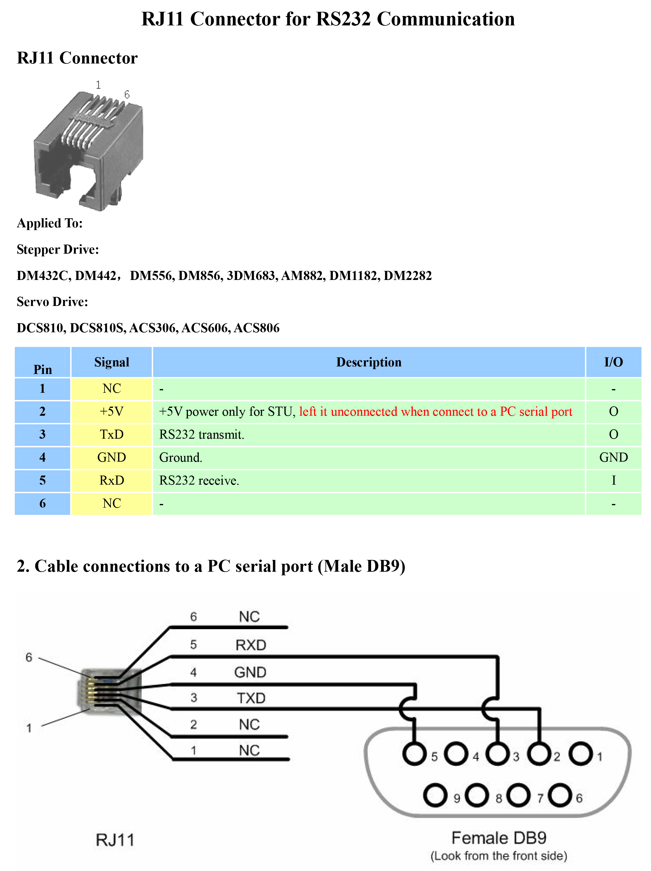

Какой кабель нужно подключить?Уже два попробовал выдает ошибку на экран мол - Коммуникационный порт не может быть найден или был открыт другой программой, подключал телефонный с двумя,и четырьмя контактами.
Сообщения: 11731
Re: Поворотная ось
haiabusa писал(а):Какой кабель нужно подключить?
Вот такой:
RJ11-Connector-for-RS232-Communication.png (2956 просмотров) <a class='original' href='./download/file.php?id=19418&mode=view' target=_blank>Загрузить оригинал (232.85 КБ)</a>
haiabusa писал(а):Уже два попробовал выдает ошибку на экран мол - Коммуникационный порт не может быть найден или был открыт другой программой
Так может быть его нет, или он занят?
Может быть он в БИОСе отключен?
Я взял огрызок телефонного и подпаял к нему DB9/.
