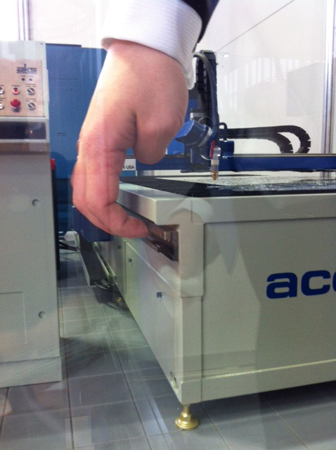

Да, был очень рад,
но макет успели сломать, пока везли в Москву на выставку отломили одну рельсу (там, вроде бы не так то легко было отломить), и по этой причине поцарапали лист с деталями на столе станка.
фото-2.jpg (4380 просмотров) <a class='original' href='./download/file.php?id=20161&sid=b7e5373380c35b30da37194d78260957&mode=view' target=_blank>Загрузить оригинал (64.79 КБ)</a>
Еще были какие-то глюки, что одна из осей переставала корректно менять направление (всегда двигалась в одну сторону). Даже не знаю, что это может быть, кроме банально плохого контакта.
Хотел сегодня съездить, забрать макет. Буду ремонтировать.

шот не видно где отломили
Re: Нужен автономный контроллер (недорогой)
фото-1.jpg (4365 просмотров) <a class='original' href='./download/file.php?id=20163&sid=b7e5373380c35b30da37194d78260957&mode=view' target=_blank>Загрузить оригинал (75.65 КБ)</a>
