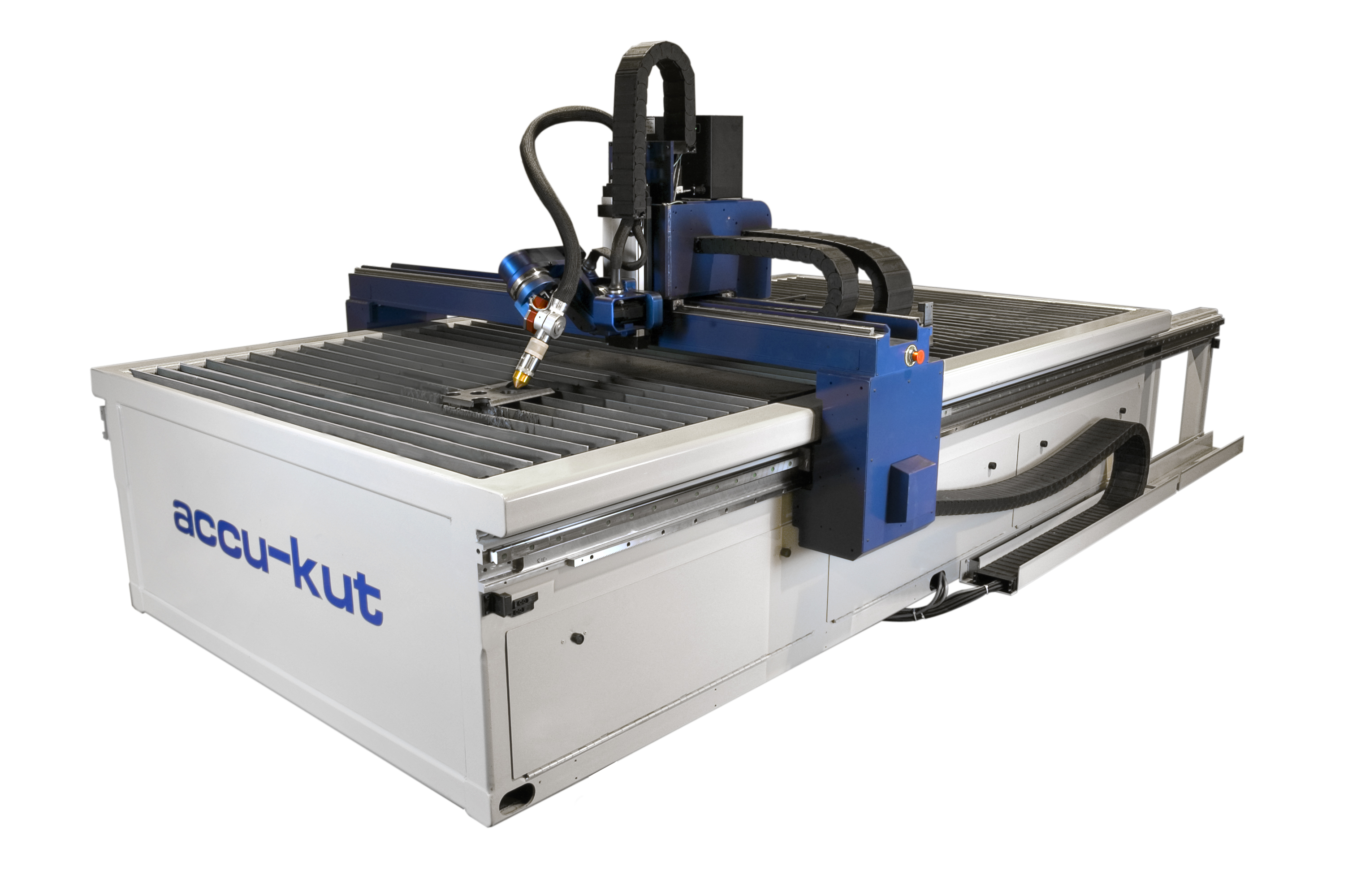

Возникла довольно необычная задача...
Начну с того, что я занимаюсь изготовлением макетов (объектов в масштабе, обычно - архитектурных).
Так вот сейчас просят меня изготовить макет станка плазменного раскроя (чтобы возить его по выставкам).
Accu Kut w bevel  0098 (5) от Дейла для дизайнера.jpg (5379 просмотров) <a class='original' href='./download/file.php?id=15248&mode=view' target=_blank>Загрузить оригинал (1.4 МБ)</a>
Макет - небольшой, примерно метр длинной.
Станок дорогой, американский, быстрый, точный, в общем - High-End класс.
https://www.youtube.com/watch?v=Ci1WCubKjXg
Но!, помимо внешнего вида заказчик просит сделать его действующим.
Я сказал, что мог бы сделать движущимися оси X и Y, и добавить световую имитацию резки (просят еще звуковую имитацию, но это не принципиально).
С механикой у меня проблем не возникнет. Приводы можно сделать, как на шаговых моторах, так и на обычных коллекторных.
Вообще - оригинал на приводах Yaskawa.
Собственно, вопрос:
Нужен какой-то недорогой, небольшой автономный контроллер, который смог бы повторять не очень большую и не очень сложную программу для управления одновременно 2-мя осями (и светодиодом резака) по протоколу step/dir. При этом необходима возможность движения на разных скоростях (для холостых ходов и для раскроя), возможность движения по кривым, и плавные ускорения/торможения. Так же очень желательна возможность обработки концевиков.
Главное требование в том, чтобы эта штука работала бы без мониторов, клавиатур, мышек и прочей ненужной фигни. Так, чтобы нажал на кнопку и поехало.
Я даже думал о возможности записать управляющие сигналы на многоканальный аудиоплеер, и воспроизводить их на входы step/dir (полагаю, очень ненадежная система получится).

Я так понял нужны не драйвера , а что нибудь маленькое компакное которые заменит Мач или ЕМС. Тогда мозги от 3Д принтера. Там на плате ардуино и Gcode понимать :)

Бошка хороша у станка.
