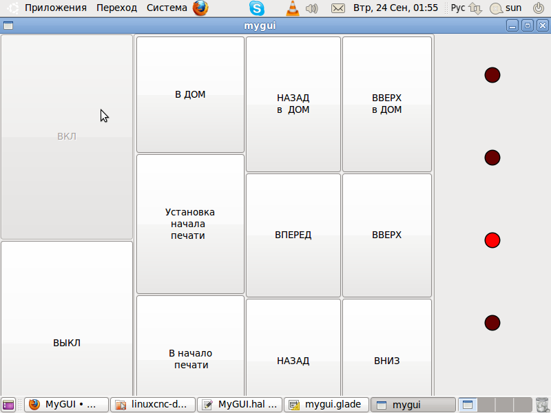

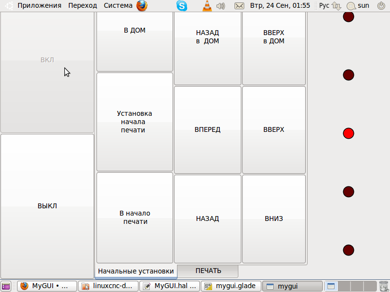

В очередной раз на новой машине ставлю LCNC с MyGUI...
И нарвался на такую штуку:
1. При запуске LCNC визуальная панель странно работает - кнопки неактивны, кроме кнопки ВЫКЛ.
2. При кликании мышкой по панели - панель переходит из полноэкранного режима в режим полноразмерный (а кнопки не реагируют)
Раньше подобной проблемы не было. Только панель активировалась после нажатия и отжатия E-STOP-а, что меня вполне устраивало, так как это очень правильно - проверять кнопку E-STOP перед началом работы.
В каком конце копать?
Скриншоты прилагаю...

если файлы конфига 100% проверенные - то очевидно проблема в другом...
в чем?
пакеты дистрибутива...
он свежепоставленый?
если да - то сверять версии GTK , Glade , ...
(трудно в такой ситуации точный рецепт дать)

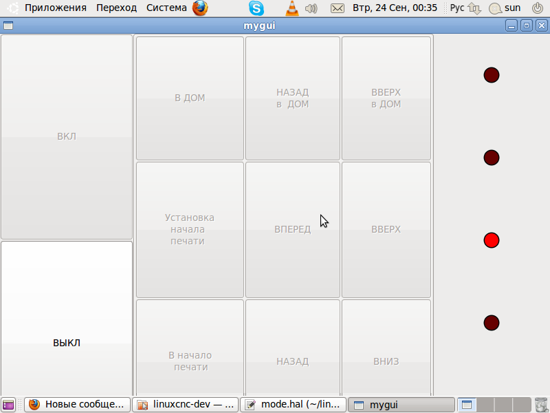

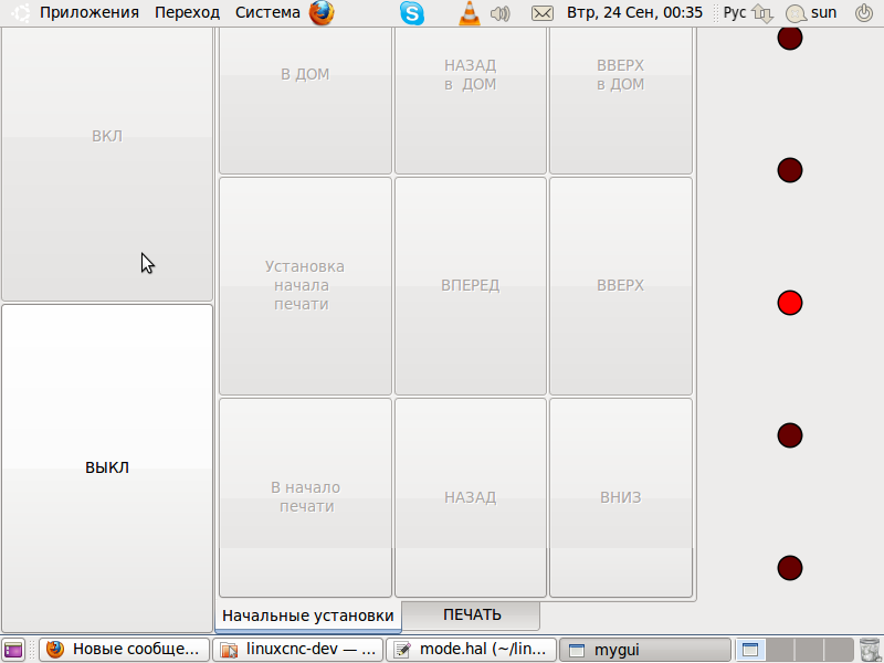

Переписал mygui.glade без таблицы.
Кнопки стали активными. Но...
1. Кнопка включения питания (она связана у меня в панели с hal_toggleaction_power) НЕАКТИВНА. И никак не удается её активировать.
2. Остался эффект изменения состояния панели - при нажатии на неё мышкой изменяется режим с полноэкранного в полноформатный и наоборот...
Опять непруха.

Ворон226 писал(а):2. Остался эффект изменения состояния панели - при нажатии на неё мышкой изменяется режим с полноэкранного в полноформатный и наоборот...
Это от того, что у тебя окно получилось больше экрана и оконный менеджер пытается помочь тебе, а ты этого не понимаешь. :)
Подробности уже не помню, а для попробовать лень станок включать - там вроде надо второй раз кликать в течении какого-то времени...

Убрал связку в Glade кнопки ON и HAL_PYTHON hal_toggleaction_power. Сделал через mode.hal:
net on mygui.hal_togglebutton1 halui.machine.on
Кнопка стала активна!
Буду убирать все связки с HAL_PYTHON...
