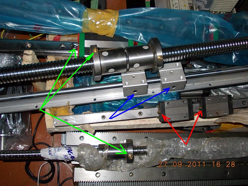

Nick писал(а):Кстати, а как эта масленка выглядит, и как подключается?
Они стоят и на ШВП. Пипсик такой, внутри шарик с пружинкой. Одевается шприц специальный для смазки или масло или консистентная смазка прессуется.
Щас фотки сделаю :)
Re: Хочу купить ЧПУ лазер (... но уже собираю сам)
Красным показаны упоры
Зеленым показаны смазка
Синим показаны регулировочные винты
Ага, понятно, буду подробнее изучать, что там за дырка :). Кстати такая же дырка есть и с обратной стороны.

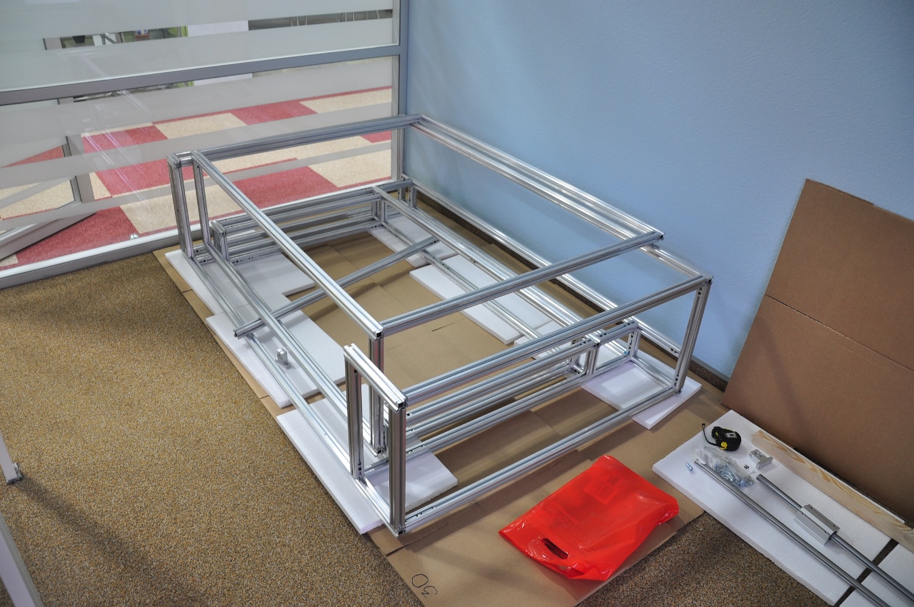

Получил крепеж и начал собирать корпус станка...
Размер меня несколько смутил... на бумаге казалось, метр на метр - это не много, а в реале большой получается :D!
Больше всего времени ушло на подготовительную работу - сделать кондуктор для сверления (и переделать его пару раз), привезти сверлильный станок, разобраться с системой крепежа (пару раз пришлось долго вытаскивать застрявшую деталь) и т.д...
Надеюсь на выходных успею собрать весь каркас станка, и проверить его на жесткость...

За вечер пятницы и все воскресенье собрал таки корпус станка :cheesy:!!! Пришлось изрядно постараться, самое неприятное, что после установки крепежного замка на профиль в него не вставить закладные крепежные элементы. Основание собирал наверное часа 3, а то и больше, причем собрать получилось только с третьего раза :freak:.
Странно, но почему-то крышка получилась больше чем надо и она не влазит на свое место, но ее просто укоротить или расширить проем под нее.
Вот фото готового изделия:
DSC_0003.JPG (5801 просмотр) <a class='original' href='./download/file.php?id=2300&sid=eb58679842fbcdbda8833266414e104f&mode=view' target=_blank>Загрузить оригинал (430 КБ)</a>
DSC_0007.JPG (5801 просмотр) <a class='original' href='./download/file.php?id=2299&sid=eb58679842fbcdbda8833266414e104f&mode=view' target=_blank>Загрузить оригинал (433.89 КБ)</a>
