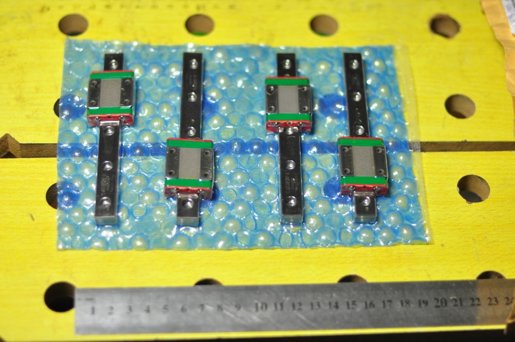

Это еще не все, сегодня пришло письмо из Англии с 4-мя маленькими направляющими и каретками :cheesy:! На такую планирую потом поставить сопло лазера. Как ни странно письмо практически не помято, хотя и похоже, что его вскрывали. Эх красиво звучит Royal Mail :).
DSC_0005.JPG (5667 просмотров) <a class='original' href='./download/file.php?id=2249&mode=view' target=_blank>Загрузить оригинал (206.37 КБ)</a>
Внутри запечатанные в полиэтилен в пупырышку направляющие, все в масле, красивые такие! Что интересно, все запакованы в один блистер, как будто так и выходят с конвейера.

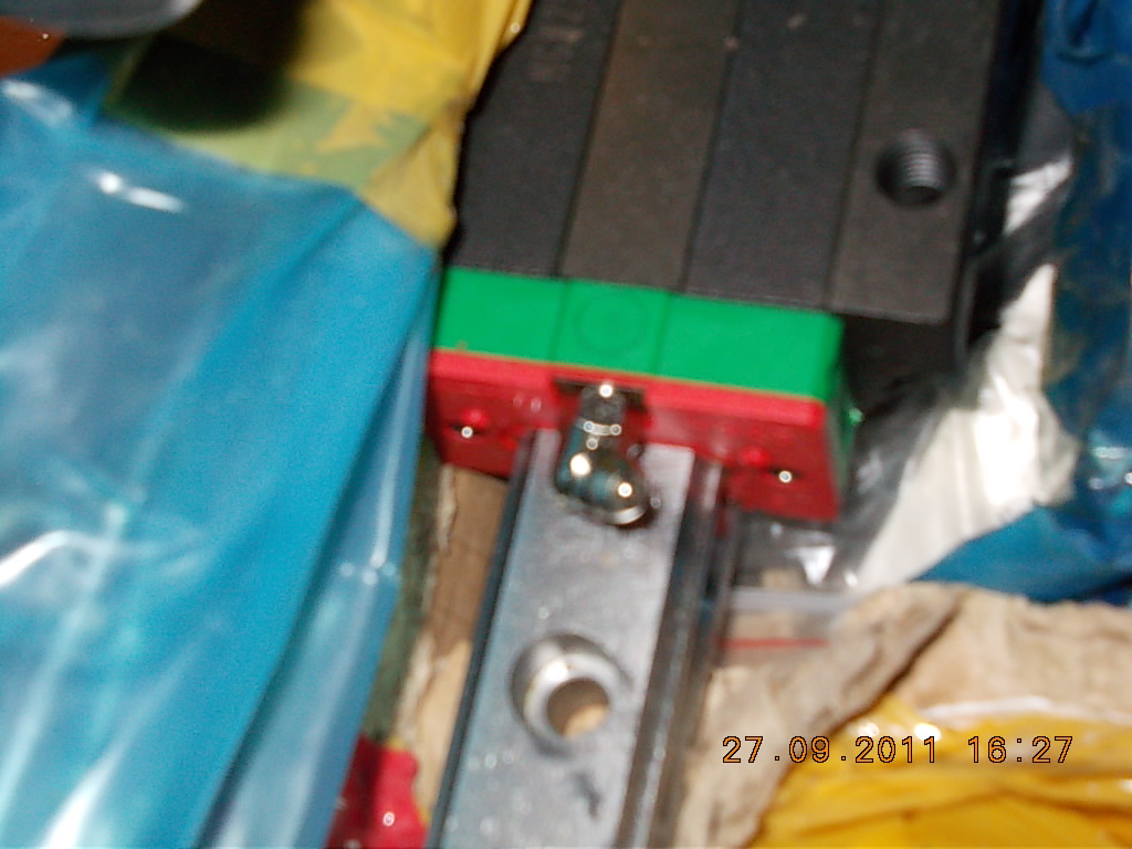

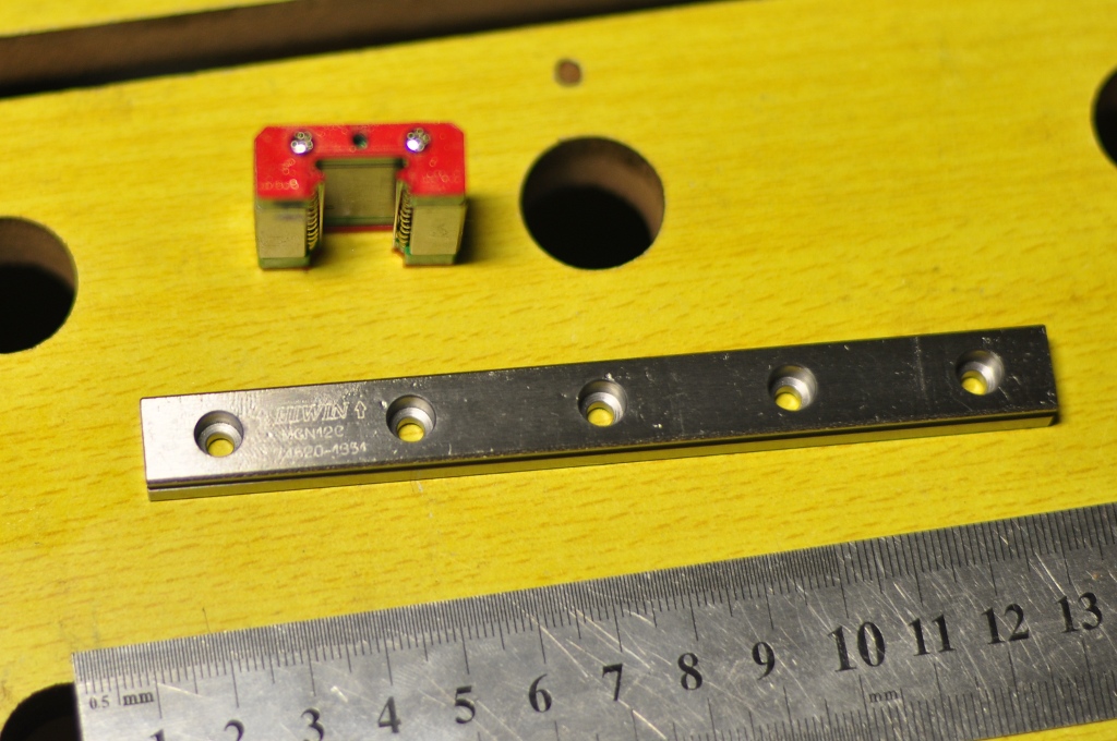

Перемещается плавно, легко и без люфтов! На торцах каретки есть отверстия, на больших туда вроде подключается масленка, но на этой отверстие очень маленькое :think:.

Nick писал(а):Перемещается плавно, легко и без люфтов! На торцах каретки есть отверстия, на больших туда вроде подключается масленка, но на этой отверстие очень маленькое .
После того как потрогал прямоугольные, на круглые больше не тянет :)
Отверстие это *либо для масленки, *либо для подключения шлангов автосмазки, *либо туды вкручивается упор чтоб каретка билась об упор станка не сальником, а этим упором.
*либо - это то что доводилось видеть ?)

Nick писал(а):Кстати, а как эта масленка выглядит, и как подключается?
Они стоят и на ШВП. Пипсик такой, внутри шарик с пружинкой. Одевается шприц специальный для смазки или масло или консистентная смазка прессуется.
Щас фотки сделаю :)
