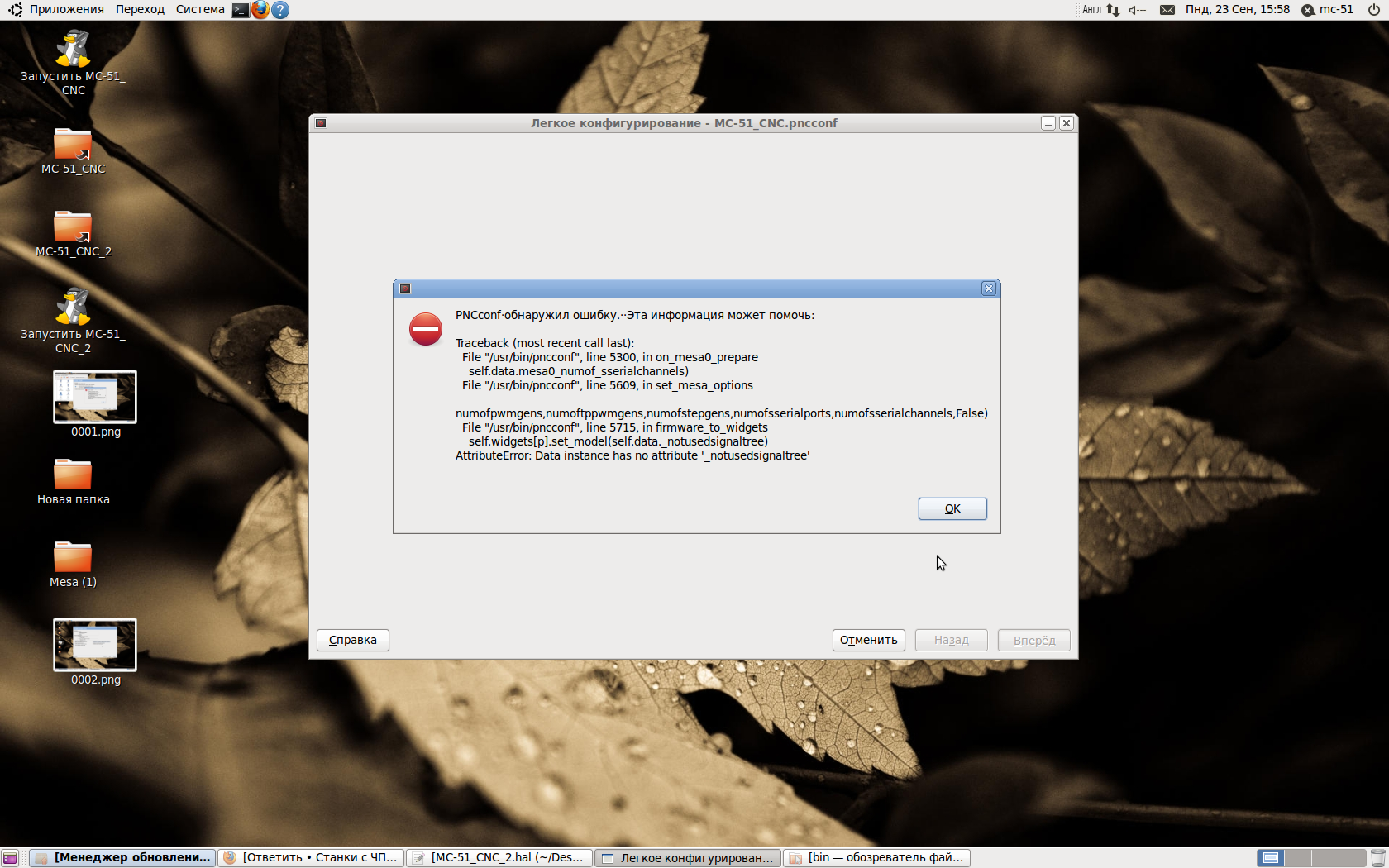

Куда подключать концевики по типу "+ лимит" "- лимит" на 7176 ? А то в Pncconf пины подписаны как 34 35 36 и тд, и на землю я так понял ?

А Давайте-ка попробуем настроить стекляные линейки TTL 0.005mm (dro scale ditron) и 7I77 ?
подключил, а она не дышит . Питание есть, пины правильно развел, пнс конф вроде настроил. питание на месах полное.
Умом и кувалдой
Re: Мс-51 воспитание домашнего питомца, или оживить 400кг чу
Скидывай свои конфиги будем смотреть.

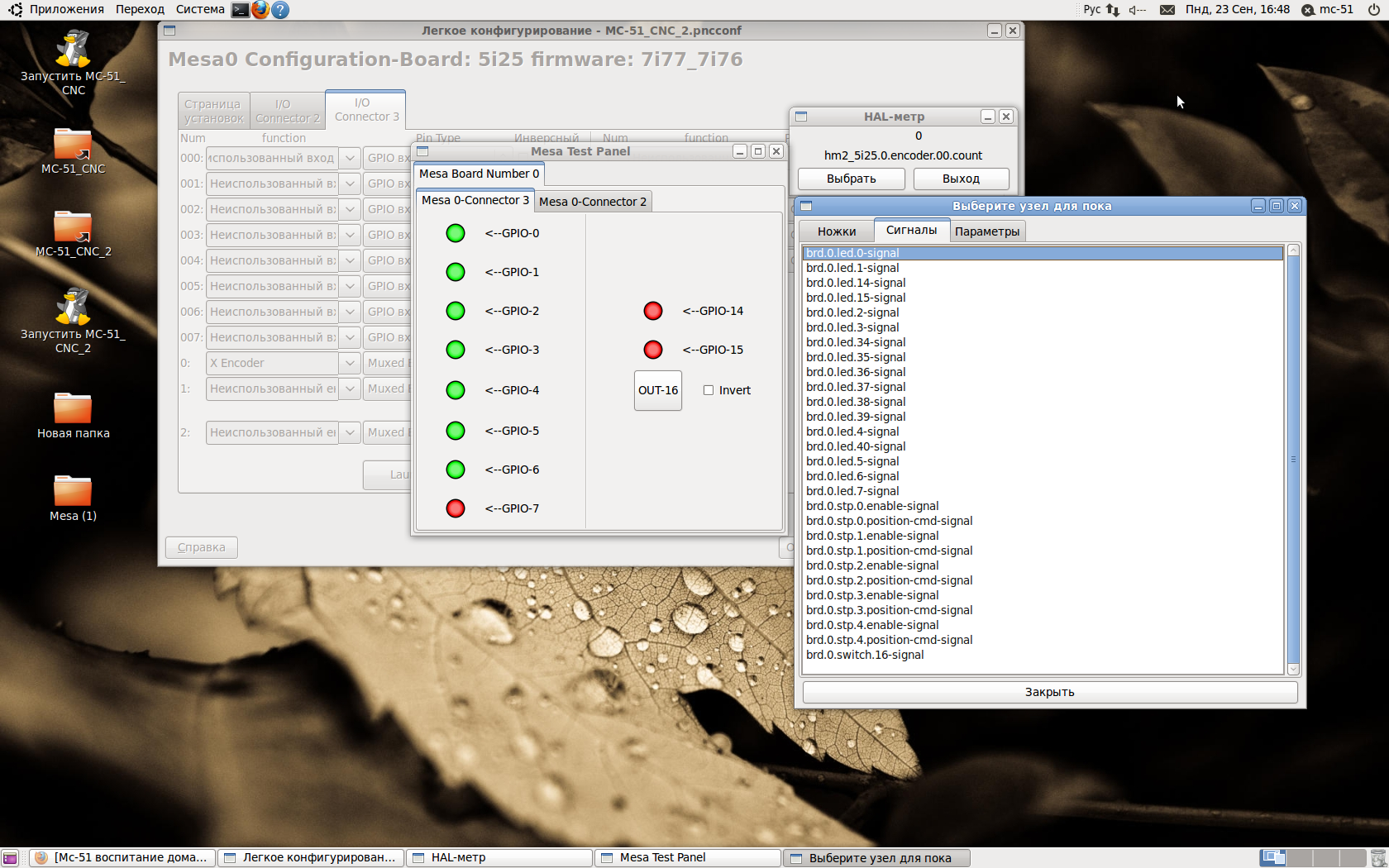

Посмотри на пины hm2_5i25.0.encoder.00.position
Либо в Станок Hal метер, либо в Станок - Показать установки HAL (там справа открываешь вкладку watch и слева тыркаешь на нужный пин)
wick3
Сообщения: 134
Зарегистрирован: 24 июл 2011, 02:01
Репутация: 29
Сообщение wick3 »
Ну вот
0007.png (1809 просмотров) <a class='original' href='./download/file.php?id=18902&mode=view' target=_blank>Загрузить оригинал (946.85 КБ)</a>
- это оно ?

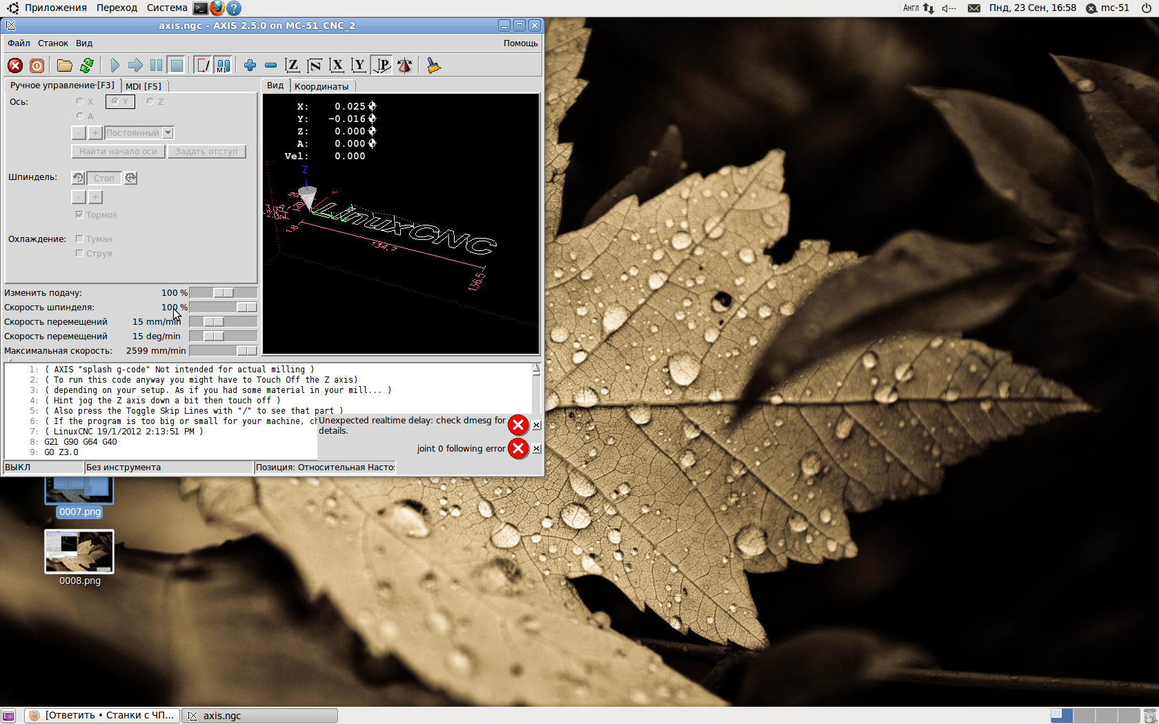

Как бы посмотреть в реальном времени работает ли линейка ? HAL-мер молчит на всех пинах энкодера 0 (двигал линейку постоянно)
Теперь стало вот так, подозреваю ошибка изза того что линейка не сместилась вместе с станком ?

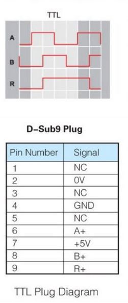

Понятно, если на пинне counts = 0, то значит линейка как-то не так подключена... Как ты ее подключал, по линейке есть какая-то документация?

Вот развязка.
0010.JPG (1800 просмотров) <a class='original' href='./download/file.php?id=18905&mode=view' target=_blank>Загрузить оригинал (27.88 КБ)</a>
Припаял пины - 2, 7 питание. 6,8,9 Сигналы.
На месу подключил к колодке TB3, к пинам
0011.JPG (1800 просмотров) <a class='original' href='./download/file.php?id=18906&mode=view' target=_blank>Загрузить оригинал (25.83 КБ)</a>
1,3,4,6,7
