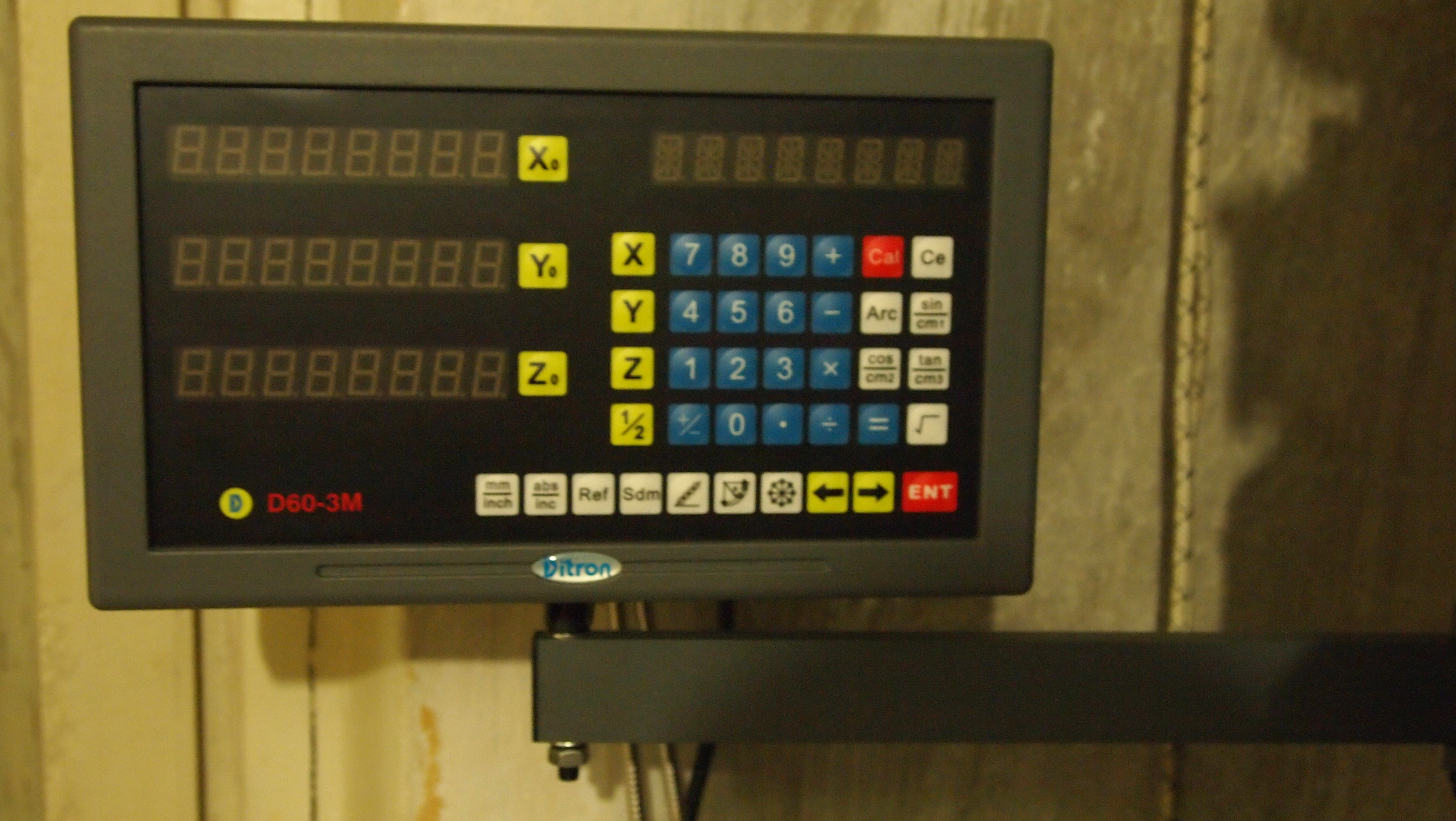

Еще есть DRO (и ленейки 0.005мм) с встроенным портом RS-232. Правда приехал проблемный, но после пары часов с микроскопом и паяльником заработал.
Ditron DRO + RS-232 (111352 просмотра) <a class='original' href='./download/file.php?id=14220&sid=e805e0314dc6206e375065f61ef4c3a0&mode=view' target=_blank>Загрузить оригинал (4.12 МБ)</a>
Ditron DRO + RS-232
DRO вид с зади (111352 просмотра) <a class='original' href='./download/file.php?id=14221&sid=e805e0314dc6206e375065f61ef4c3a0&mode=view' target=_blank>Загрузить оригинал (3.54 МБ)</a>
DRO вид с зади
Бывшая проблема (111352 просмотра) <a class='original' href='./download/file.php?id=14222&sid=e805e0314dc6206e375065f61ef4c3a0&mode=view' target=_blank>Загрузить оригинал (4.07 МБ)</a>
Бывшая проблема
Перебитые дорожки покрытые лаком (маскировка брака) (111352 просмотра) <a class='original' href='./download/file.php?id=14223&sid=e805e0314dc6206e375065f61ef4c3a0&mode=view' target=_blank>Загрузить оригинал (123.63 КБ)</a>

wick3 писал(а):А теперь к ньюансам - есть желание согласовать EMC2 с DRO. Насколько это возможно ? Хочу точности без привязки люфтов гаек, непосредсвенное измерение положения...
Основной вопрос: "Какие у тебя линейки?"
И скорее всего понадобится доп плата для работы с ними.

Линейки оптические с сигналом ТТЛ. А обратная связь по COM порту невозможна что ли ? ДРОшка все чесно отправляет на терминал, причем две оси одновременно и нормально.
Какую именно плату придец покупать ?

wick3 писал(а):А обратная связь по COM порту невозможна что ли ?
Если и возможна, то будет очень не просто.
ttl - это хорошо. Плата нужна, чтобы быстро читать энкодеры. Начать надо с MESA 5i25, в принципе на ней можно управлять шаговиками и читать линейки. Только надо будет к ней оптоизоляцию добавить. Можно взять еще 7i77 и 7i76, чтобы была изоляция и удобное подключение.
Также можно будет поставить на шпиндель энкодер и у тебя появится возможность резать резьбы.
Дополнительный плюс месы - получишь очень хорошую и гладкую частоту на шаговиках. Работать будут гораздо лучше.

От блин грусть с линейками. Это получается в комп ставим MESA 5i25 вместо обычного ЛПТ порта, потом брекоут борд, потом драйверы ???

Вот так прийдется поступать ---- 1) MESA 5i25
2) 7I85 4 channel encoder + 5 channel RS-422 for 25 pin Anything I/O 69 ?
Блин, а зачем тогда в DRO COM порт? Просто для дублирования индикации ?
Умом и кувалдой
Re: Мс-51 воспитание домашнего питомца, или оживить 400кг чу
wick3 писал(а):Блин, а зачем тогда в DRO COM порт?
передавать информацию куды нибудь. Использовать выход RS232 с DRO наврят получится он скорее всего будет тормознутый.
Линейки подключаются на плату DRO. там стоят RC фильтры и дальше сигнал идет на какие то логические микроосхемы. Вот к выходам этих микросхем и припаивался. Чтобы не спалить что то собирал плату типо платы опторазвязки.
