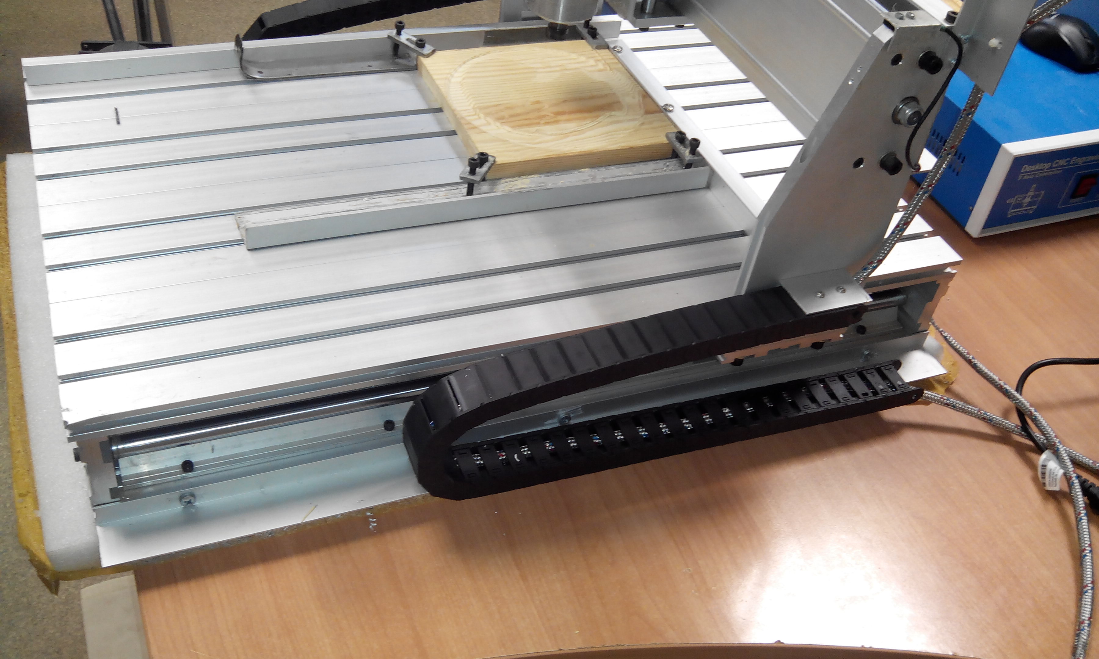

2014-07-15 18.57.52.jpg (14672 просмотра) <a class='original' href='./download/file.php?id=30866&sid=fff57fa5fa9e92819f02cf3872b0fc62&mode=view' target=_blank>Загрузить оригинал (819.82 КБ)</a>
2014-07-15 18.58.11.jpg (14672 просмотра) <a class='original' href='./download/file.php?id=30867&sid=fff57fa5fa9e92819f02cf3872b0fc62&mode=view' target=_blank>Загрузить оригинал (921.57 КБ)</a>
Заземлил посредством общедомовой земли (недавно делали капремонт дома, земля точно есть), сразу стали нормально работать концевики.
Основная проблема, как казалось, была в наводке от питания шпинделя. Кабель питания убрал в экран, все заземлил, на выходе получаю

зы долго искал экранированный силовой провод - фиг найдешь :( в итоге осенило на хозяйственно рынке... покупаем водопроводный шланг в броне, на картинке видно какой :) с одной стороны отрезаем разъем, с другой надрезаем оплетку, выдергиваем резинку, и не много секса с протаскиванием кабеля в оплетку, и получаем экранированный силовой провод :D
мб кому пригодится
