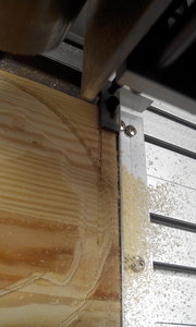

Заземлил посредством общедомовой земли (недавно делали капремонт дома, земля точно есть), сразу стали нормально работать концевики.
Основная проблема, как казалось, была в наводке от питания шпинделя. Кабель питания убрал в экран, все заземлил, на выходе получаю
2014-07-15 17.22.33.jpg (14671 просмотр) <a class='original' href='./download/file.php?id=30868&sid=90643d10394f70c906019ca2cf703b75&mode=view' target=_blank>Загрузить оригинал (743.69 КБ)</a>
Не помогло....
Думал шаговик перегревается. Запустил с поднятой фрезой, прогнал - все нормально. Думаю шпиндель надо было запустить, мб все-таки наводка. Тут же пускаю шпиндель - нормально. Работало два раза по часу без перерыва...
Наводка от шпинделя - исключается.
Перегрев шаговика - исключается.
Муфты тоже исключаются, поскольку снимал, круговой нарезки нет.
Двигатель тупо замирает при движении в минул по оси Х на секунду мб, и потом начинает двигаться дальше.
Настройки драйвера? Двигателя местами менял, не помогло. Завтра попробую драйвера сами местами поменять, может драйвер глючит?

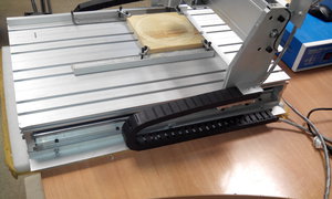

Что-то ничего не помогает(
Переустановил винду полность, оптимизировал под матч... все-равно
2014-08-15 14.31.27 copy.jpg (14546 просмотров) <a class='original' href='./download/file.php?id=32052&sid=90643d10394f70c906019ca2cf703b75&mode=view' target=_blank>Загрузить оригинал (319.61 КБ)</a>
у кого какие соображения еще есть?
