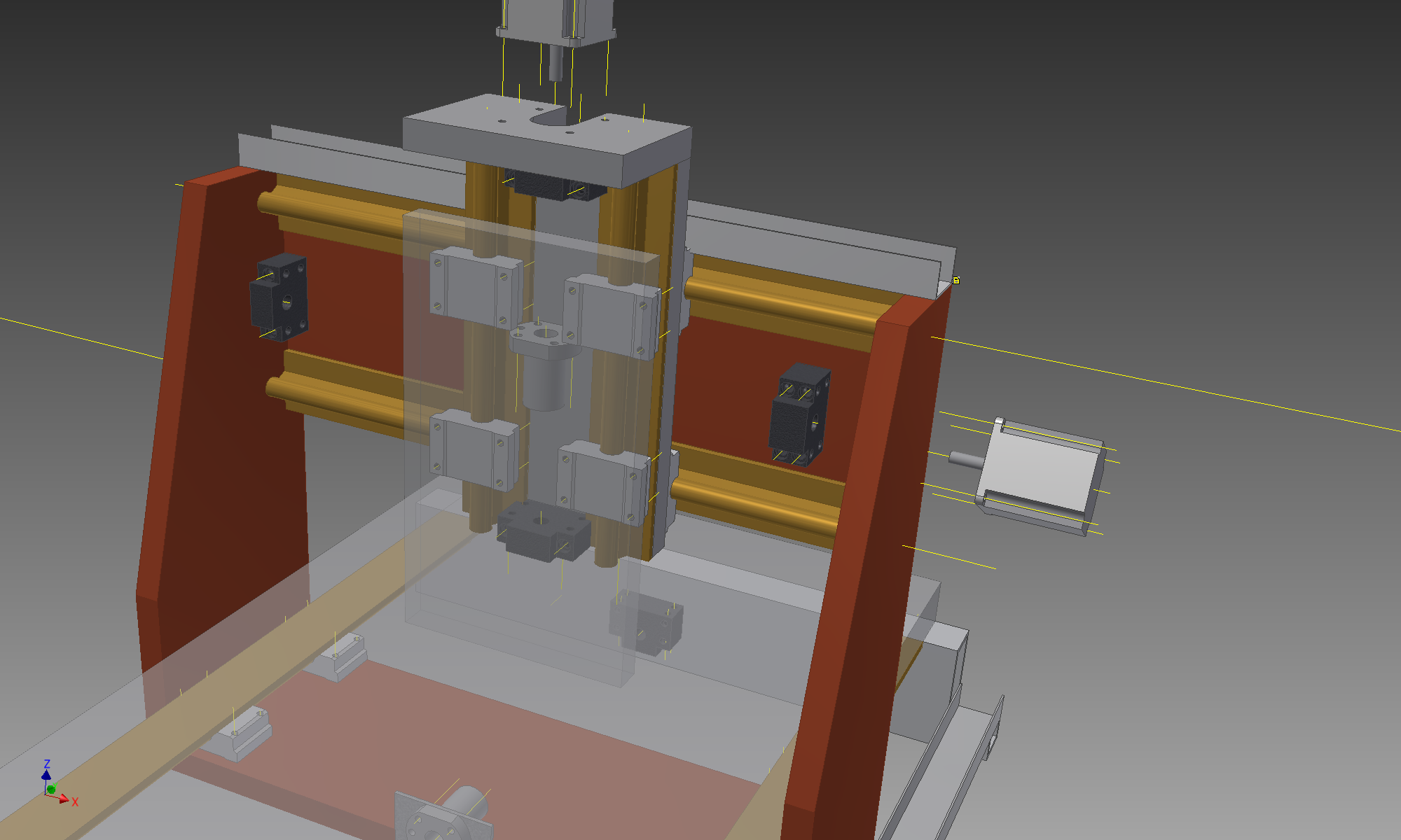

Проектирую станок, подскажите по направляющим.

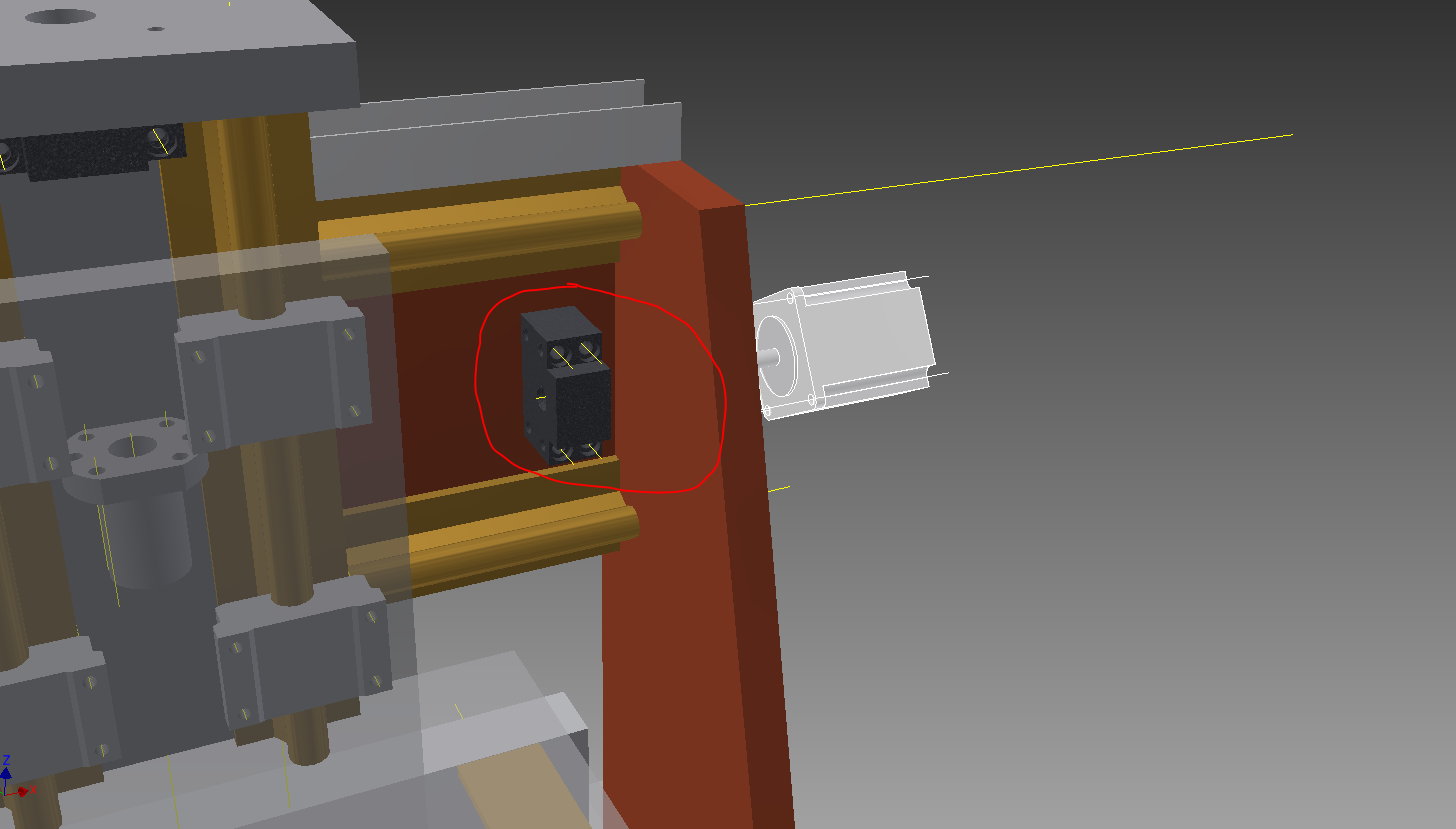

Смотрю на это место и сердце кровью обливается: 20мм хода по Y коту под хвост. И только ради того, чтобы можно было подлезть к винтику муфты. Может сзади в боковине портала дырочку технологическую просверлить? Для отвертки. Никто так не пробовал?

aaleksander писал(а):Может сзади в боковине портала дырочку технологическую просверлить? Для отвертки.
А кто не дает?
И, кстати, как будет фиксироваться ходовой винт от осевого смещения в подшипниках?
Re: Проектирую станок, подскажите по направляющим.
Так, вроде, пластина каретки должна проходить как раз над подшипниковым блоком. Если сместить гайку, то диапазон хода каретки по порталу не пострадает.
И еще - муфты с пластиковой вставкой - разборные. Т.е. их половинки можно установить на вал винта и на вал мотора, затянуть, а потом соединить.

Фиксироваться будет опорой BK, там два подшипника и гайка. И кстати, да, место для гайки тоже надо где-то выделить.
michael-yurov писал(а):Так, вроде, пластина каретки должна проходить как раз над подшипниковым блоком. Если сместить гайку, то диапазон хода каретки по порталу не пострадает.
Не проходит. Рельсы 16-е, расстояние между пластинами = 40мм, а блок высотой - 43мм. Если только чуть фрезернуть, но у меня из фрезеров - только болгарка, будет не эстэтично. Хотя, если взять 20-ые рельсы, то влезет, но 20 - это перебор, как мне кажется.
michael-yurov писал(а):И еще - муфты с пластиковой вставкой - разборные. Т.е. их половинки можно установить на вал винта и на вал мотора, затянуть, а потом соединить.
Все-равно, если окажется, что плохо затянул одну часть, потом пол-портала разбирать.
Буду дырку, наверное, сверлить и думать про 20-е рельсы.
aaleksander писал(а):Не проходит. Рельсы 16-е, расстояние между пластинами = 40мм, а блок высотой - 43мм. Если только чуть фрезернуть, но у меня из фрезеров - только болгарка, будет не эстэтично. Хотя, если взять 20-ые рельсы, то влезет, но 20 - это перебор, как мне кажется.
Так сделай выемку с тыльной стороны пластины каретки, или подкладки под подшипниковые блоки.
aaleksander писал(а):Все-равно, если окажется, что плохо затянул одну часть, потом пол-портала разбирать.
Да, возможность проверить и затянуть муфту должна быть.
Проблема с разболтавшейся муфтой частая, сложнодиагностируемая и несет очень неприятные последствия, вроде необъяснимого срыва моторов.

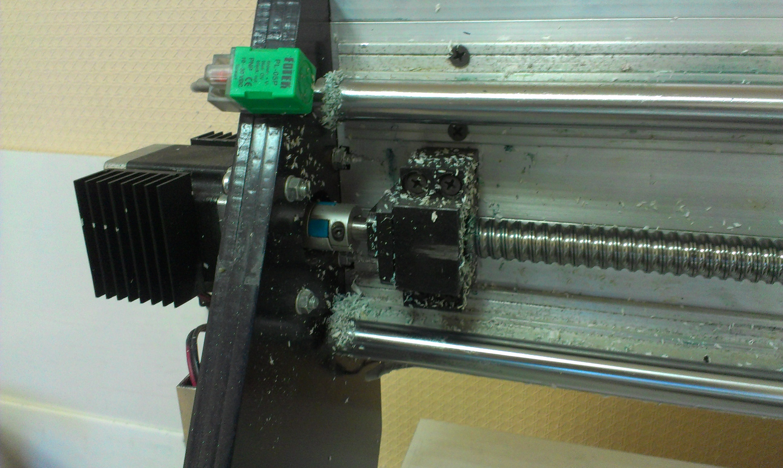

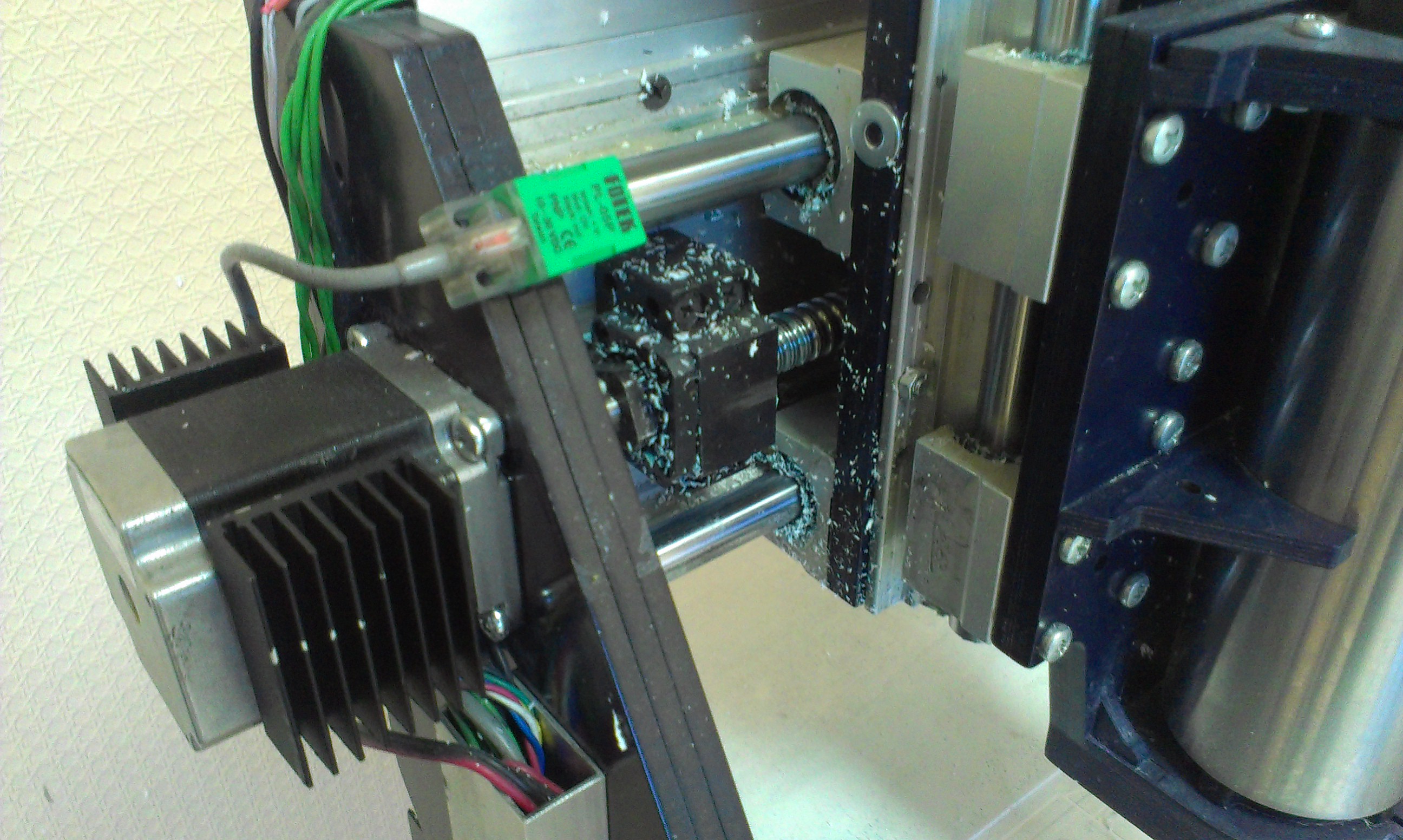

У меня получилось вот так:
IMAG0781.jpg (3099 просмотров) <a class='original' href='./download/file.php?id=18525&mode=view' target=_blank>Загрузить оригинал (794.13 КБ)</a>
IMAG0784.jpg (3099 просмотров) <a class='original' href='./download/file.php?id=18526&mode=view' target=_blank>Загрузить оригинал (824.43 КБ)</a>
Рельсы - 16 мм, каретка упирается в боковину портала.

Ну вот у тебя тоже, чтобы проверить крепление муфты к ШД, надо его снимать.
Попробую вечером еще подвигать/порисовать, может прокладками обойдется.

aaleksander писал(а):20мм хода по Y коту под хвост
А если гайку с другой стороны ползуна поставить?

Сейчас гайка упирается в опору. А если поставить гайку с противоположной стороны подвижной каретки? Будет сама каретка в опору упираться или пройдет под нее?

PKM писал(а):Сейчас гайка упирается в опору. А если поставить гайку с противоположной стороны подвижной каретки? Будет сама каретка в опору упираться или пройдет под нее?
Будет. Надо либо фрезеровать каретку, либо под модули что-то подкладывать. Там 3-4 мм по высоте не хватает. И что-то у меня есть смутное подозрение, что опора винта и по ширине не пролезет между модулями. Т.е. надо разносить рельсы пошире.
Вечером дома еще раз сяду и все проверю.

Вроде, фсе.
Модули приподнял, все пролезает, муфты помещаются. На Z сделал вырез для муфты.
Поле получилось: 600x415x70мм.
Жду зарплату и заказываю механику.
