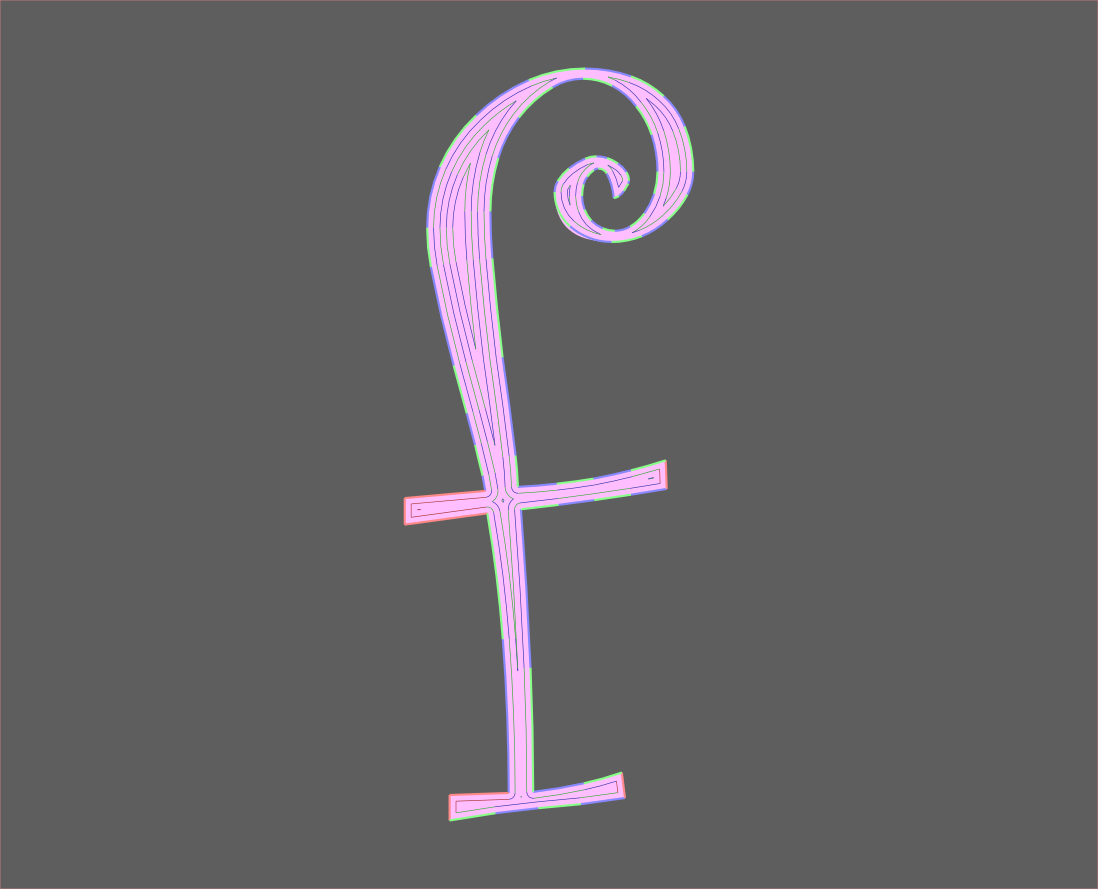

Несколько примеров:
Разными цветами отмечены:
  • красным - прямые линии
  • синим и зеленым - разные части биарок.
  • более тонкие - линии офсета
rect15935.png (7683 просмотра) <a class='original' href='./download/file.php?id=81&mode=view' target=_blank>Загрузить оригинал (206.46 КБ)</a>
rect115935.png (7683 просмотра) <a class='original' href='./download/file.php?id=82&mode=view' target=_blank>Загрузить оригинал (76.13 КБ)</a>

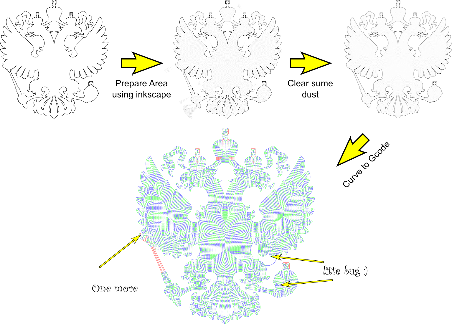

Re: Inkscape plug-in для экспорта в Gcode
Итак, прошло не мало времени...
Что у на с появилось нового:
Обработка площади при помощи оффсета инкскейп. Делается в два этапа, немного глючит, но есть возможность корректировки.
Вот пример работы с большим контуром из 521 узла, обработка всей площади осуществляется за 26 циклов.
(Размер готовой формы 350 * 400 мм, диаметр фрезы 2 мм. )
Время обсчета оффсета 5-10 сек (P4 D 2.8 (правда на нем еще крутится LTSP сервер на момент расчета было 3 активных терминала) )
Время конвертации в Gcode 5-10 сек.
Время указанно с учетом времени отрисовки inkscape.
Вот результат:
CAM конвертация в Gcode (7520 просмотров) <a class='original' href='./download/file.php?id=91&mode=view' target=_blank>Загрузить оригинал (1.27 МБ)</a>
К сожалению линии оффсета видны плохо, но они есть :).
