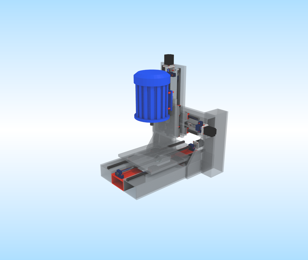

Наверное толщину металла надо подбирать исходя от того , чего будешь пилькать
Если будут масивные железки падать на защиту, то надо что бы она не деформировалась, иначе будет подклинивать
Читал на чипмейкере, для скребков как вариант типа какойто уплотнитель, вроде сальника что ли
В виде жгута идет, помоему где то в наших моторах применяли, кажись на уазике видел такую :)
А если применять резьбопатрон, то реально делать резьбу без этого жесткого цикла?
Мне в основном надо М3
Мля, руками упаришься крутить, шуруповертом не совсем точно получается
Да и вроде как резьбопатрон тоже слегка раздалбливает резьбу, я про мелкую

А если внутри под самый край приклеить уплотнительную резинку, типа как на двери и окна клеится.
Сообщения: 21923
Re: Фрезер по металлу #2 500х350х200
Nick писал(а):Скребок буду ставить, я думал по кромке сделать дополнительный сгиб и в него установить скребок. Думал или войлок поставить, или резиновый скребок. Что обычно туда ставят? Пойдет ли скребок как на направляшках советских станков?
И кстати, из чего обычно делают такую защиту? Какой материал?
Обычно край этой "буквы П", который прилегает к меньшей секции усиливают полоской толстого металла, например сечением 5х3 мм. Это полоска выполняет сразу несколько функций:
1. усиление кромки;
2. ограничитель раздвижения
3. скребок.

UAVpilot писал(а):Обычно край этой "буквы П", который прилегает к меньшей секции усиливают полоской толстого металла, например сечением 5х3 мм. Это полоска выполняет сразу несколько функций:
3. скребок.
А если нижняя часть прогнется, тогда скребок будет плохо работать, надо что-то мягкое...
Я думаю по краю сделать дополнительный подгиб, чтобы была жесткость. По материалу думаю 0,3-0.5мм...
В принципе с защитой скорее всего буду думать, когда будет готова основная механика.
Падать на защиту ничего тяжелого не должно, это фрезер, а не токарник, отрезных работ быть не должно, да и область обработки за пределы стола скорее всего не будет выходить.

Ну так там по другому краю и сделан отгиб наружу, который и прочности добавляет и как ограничитель работает, цепляясь за усиление большей секции.

Такой вопрос, чем лучше кроить лист (газ/плазма), чтобы у него кромка не закалилась и чтобы потом на нем при фрезеровке не убивать кучу фрез?
ЗЫ поговорил с гибочниками, сказали не вопрос сделаем, надо только с материалом определиться, они говорят, что та же нержавейка хреново гнется. Даже показали кусок какой-то крыши какого-то парапета, который в профиле выглядит прям так как нам надо :). Но пока оставил этот вопрос до того времени пока не будет готова механика осей.

Nick писал(а):Такой вопрос, чем лучше кроить лист (газ/плазма), чтобы у него кромка не закалилась и чтобы потом на нем при фрезеровке не убивать кучу фрез?
Гидра :) Лазер закалет но меньше и после него мож не занадобиться фрезеровать. Если хош фрезеровать газорезка
Сообщения: 22776
Значит газ....
Блин, 09Г2С нет нужного размера... придется похоже брать ст3.
И еще все трубы толщиной меньше 100 мм идут со стенкой не больше 6мм... Вот сижу думаю, что между осями X ставить...
