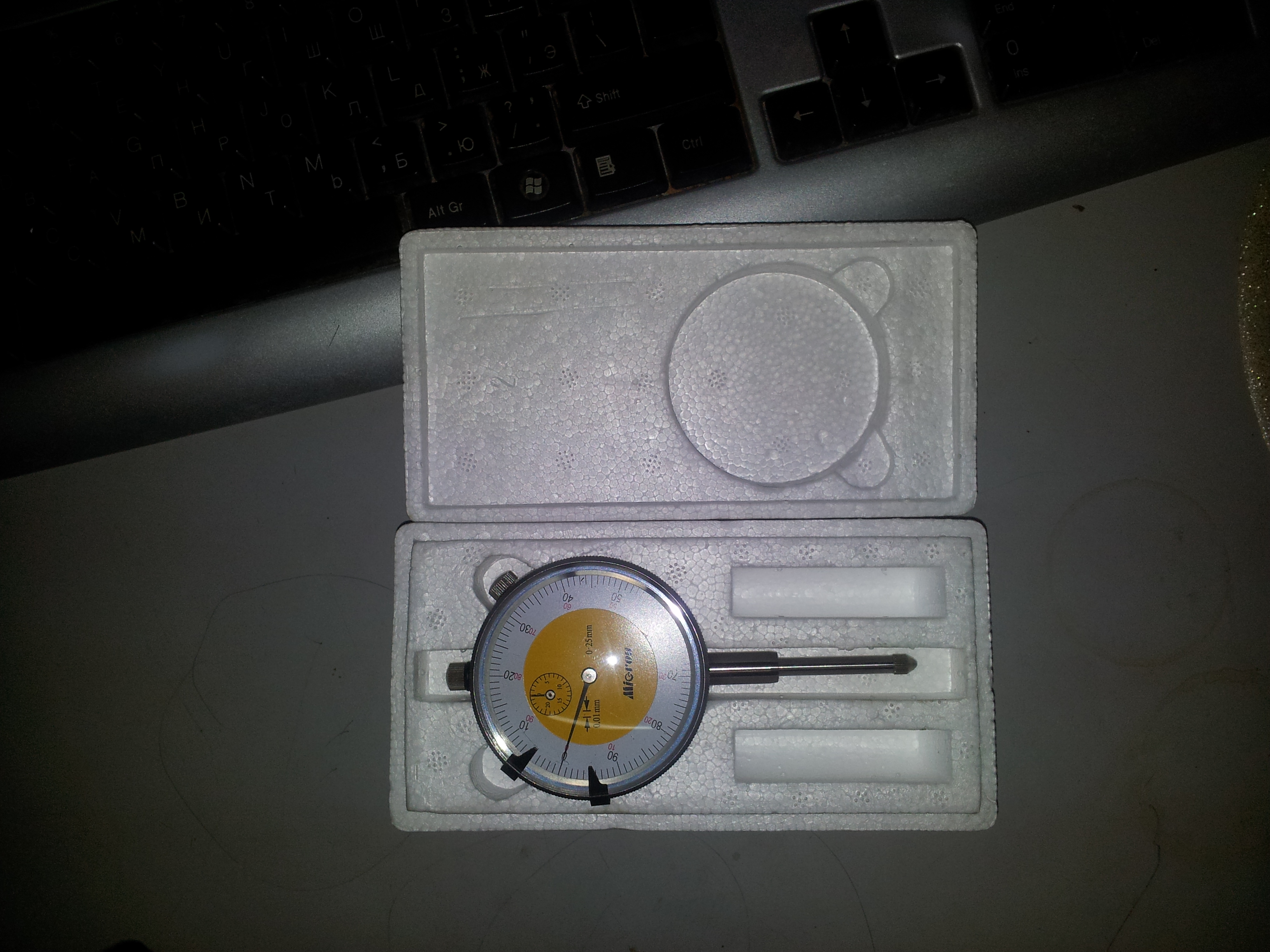

Проект интересный слижу за ним. Есть недостатки которые придется продумать на стадии проекта. Это юстировка станка по осям, под микрометр часового типа.
20130724_005304.jpg (3053 просмотра) <a class='original' href='./download/file.php?id=17881&sid=4641a5899d5f13c3d371ca4a37f2499c&mode=view' target=_blank>Загрузить оригинал (2.53 МБ)</a>
Без это даже правильную форму фрезеровки сложно будет поймать, для 3 класса точности. В противном случаи и браться не чего, тем более, что для сборки требуется сварка элементов.
При сварке при остывании металл стягивает и края конструкции поведет нравиться или нет и при изометрии это вылезет в мм, а что бы такого не было требуется соблюдать технологию сварки. Это надо варить не перегревая металл материала с проваренным швом (квалификация сварщика 6 разряда собственное клеймо). Такое можно сделать, что бы не вело в зажатой пред форме с параллельно прихваточным швом. На 6 мм железо такие заходы на шов это по 6-8 мм, в жесткой форме последующей проваркой до самого конца стыка, причем проверять точность в отклонениях после прогрева шва придется микрометром и последующей правкой на горячее. Сложно, но можно даже не превысить и 0.01 при сварке. Инфы по точной сварки навалом и даже на ютубе есть. По этому если будет заложена юстировка по осям в тригонометрическом поле, это будет просто супер и считайте, что у вас фрезер будет иметь класс точности не уступающий заводским чугунным станкам.

ratibor_rf писал(а):Сложно, но можно даже не превысить и 0.001 при сварке.

aftaev писал(а): :lol:
Не смешно, ты про какую изометрию думаешь, что так смеешься. Я имел веду на ширину шва сварочного. Если ты понимаешь о чем я говорю. А вот в изометрии все идет от угла на косинуса на длину отрезка. А зная эти формулы со школьной программы можно и регулировать сварочное состояние. Жду смеха ! Если бы не варил такие стыки, затнулся и не говорил тут. А тут помочь хотел и то на смех подняли, когда не понимают о чем речь идет :(.
Сообщения: 34042
Re: Фрезер по металлу #2 500х350х200
ratibor_rf писал(а):Если ты понимаешь о чем я говорю.
Давай так: тебе дали 2 шлифованных со всех сторон бруска длинной 200мм х 40мм х 40мм. Ставим их друг на друга и получается угол 90град(проверяем хотябы угольником 1 класса). Варишь, и шо получаем?
ratibor_rf писал(а): Сложно, но можно даже не превысить и 0.001 при сварке.
А это как контролируется шов, на глаз? На твоем фото индикатор 0,01мм
Почему при сваривании деталей их ведет, какая физика процесса?

эээ я как бы тоже в микроны не верю... у нас гильзу цилиндров точат на заводе, так вот там отверстия имеют допуски в среднем 18-22мкм. и сделать их сложно. а тут сварка...
хорошо хоть не ангстремы ловить пытаешься

aftaev писал(а): А это как контролируется шов, на глаз? На твоем фото индикатор 0,01мм
все описал прочитай внимательно. Зажимные струбцины, штампы сварочные и так далее. Мля ракеты варят и лют и точность 10 класс.

ratibor_rf писал(а):Мля ракеты варят и лют и точность 10 класс.
Варят, отливают а потом обрабатывают.
ratibor_rf писал(а):Мля я что лишний 0 пририсовал, опечатка !!!
может пару или три лишних :)
