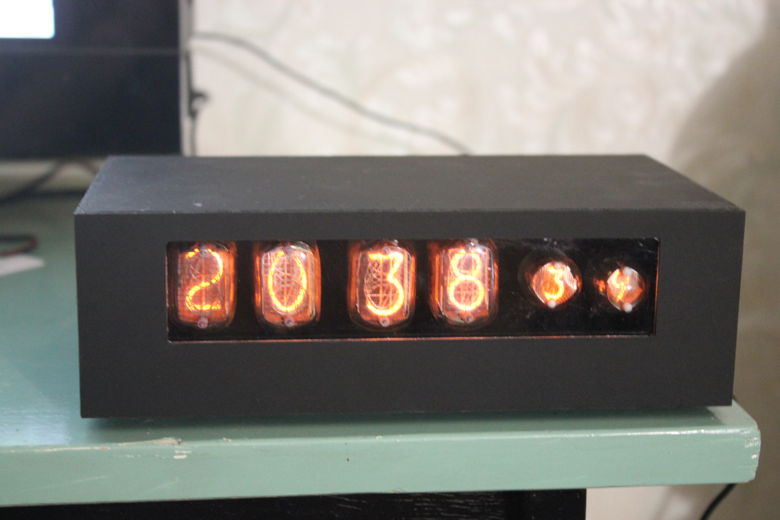

Nixie clock.
Фоткал со вспышкой и без.
Красить в общем то надо было не в черный - это слишком уж готично, но понял это уже после того как покрасил :)

Rafiq, эт у тебя ностальгия по газоразрядным :)

Аха :) "Живые" цифры :) И винтажный вид.
Корпус на станке, поликарбонат 4 мм. Прозрачный :( Поэтому пришлось красить из баллончика. Переднее "стекло" должно быть оранжевым или красным, но такой поликарбонат был только сотовый.

Лучше бы было бы с внутренней стороны красить.
Предполагая вопрос на тему клеевых швов - отвечу - сделать без клея.

Даже без клея, у меня же срез непрозрачный, не на лазере же резал, да и при вырезании делал ступеньку на половину толщины материала, так что швы не смотрелись бы в любом случае. Вообще, идеально подошел бы непрозрачный цветной (молочный) поликарбонат, но увы, такого не было :( Постараюсь конечно найти. Красить все таки нетехнологично. Да и нанюхался, пока красил.

Rafiq, а шо там за мозги в коробочке? Типо СТМ32 управляет газоразрядными :)

Полагаю - советские микросхемы логики, заточенные под это дело.

Нет, пока еще ATMega8 + DS1307 (I2C часы реального времени). Динамическая индикация. 155ИД1 управляет катодами, а анодные ключи - 300 В оптроны TLP627. Но мелкая логика тоже есть :) - два корпуса 4011 для подавления дребезга кнопок, точнее, микропереключателей, которые я в качестве кнопок SPDT использовал. HV преобразователь для анодного напряжения на MC34063. Индикаторы ИН-12 на часах и минутах, ИН-2 - на секундах (неудобно было паять гнезда под пины на плату)
Но СТМ32 уже пришли :)
