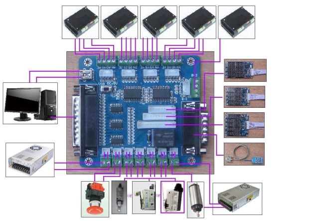

Хочу купить вот эту интерфейсную плату, может кто использовал, поделитесь впечатлениями)
3416369245_2.jpeg (2602 просмотра) <a class='original' href='./download/file.php?id=17391&mode=view' target=_blank>Загрузить оригинал (58.28 КБ)</a>
Re: Станок ЧПУ рабочее поле 2100*1200*150
Нормальная плата. Только надо выбирать драйвера, у которых на входе можно сделать общий минус.
Например вот такой не подойдет: http://www.purelogic.ru/images/cms/data/pld330_1.jpg
