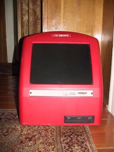

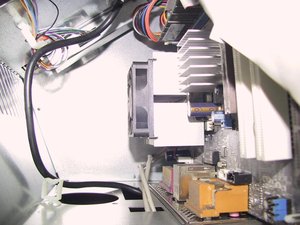

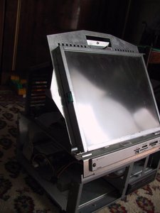

Сегодня приобрёл вот такой терминальчик с сенсорным экраном, почти даром)))) скоро должен приехать)
IMG_2893_800.jpg (3695 просмотров) <a class='original' href='./download/file.php?id=17178&mode=view' target=_blank>Загрузить оригинал (89.3 КБ)</a>
IMG_2895_800.jpg (3695 просмотров) <a class='original' href='./download/file.php?id=17180&mode=view' target=_blank>Загрузить оригинал (101.13 КБ)</a>
IMG_2896_800.jpg (3695 просмотров) <a class='original' href='./download/file.php?id=17181&mode=view' target=_blank>Загрузить оригинал (131.83 КБ)</a>
IMG_2106_800.jpg (3695 просмотров) <a class='original' href='./download/file.php?id=17182&mode=view' target=_blank>Загрузить оригинал (86.34 КБ)</a>
IMG_2892_800.jpg (3695 просмотров) <a class='original' href='./download/file.php?id=17183&mode=view' target=_blank>Загрузить оригинал (65.73 КБ)</a>
vovafed
Сообщения: 1810
Репутация: 325
Откуда: башкортостан
Re: Станок ЧПУ рабочее поле 2100*1200*150
Сообщение vovafed »
:good: почти готовая стойка

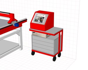

Да...доделаем столик с ящиками для фрез и инструмента и будет удобно)
Станок4_3.jpg (3678 просмотров) <a class='original' href='./download/file.php?id=17200&mode=view' target=_blank>Загрузить оригинал (438.39 КБ)</a>
Терминальчик зачётный, как раз для станка :good:
Что за прога в которой станок со стойкой на картинке, очень уж PRO100 напоминает? :thinking:
Кузмичь
Сообщения: 14
Зарегистрирован: 05 авг 2013, 19:06
Сообщение Кузмичь »
Perfecthus писал(а):Что за прога в которой станок со стойкой на картинке, очень уж PRO100 напоминает?
она и есть родная)
Кузмичь писал(а):она и есть родная
Оригинально конечно в мебельной программе станки проектировать Изображение
Кузмичь
Сообщения: 14
Сообщение Кузмичь »
Perfecthus писал(а):Оригинально конечно в мебельной программе станки проектировать
это эскиз, чтоб мозги от информации не кипели...ну или визуализация поставленной цели))) конкретные узлы отдам в разработку специалистам...с меня механик плохой...я мебель делаю с закрытыми глазами, а редуктор на станок уже пару дней не могу в кучу собрать(всмысле согласовать подшипники, оси, шестерни и ШД)))))))))
