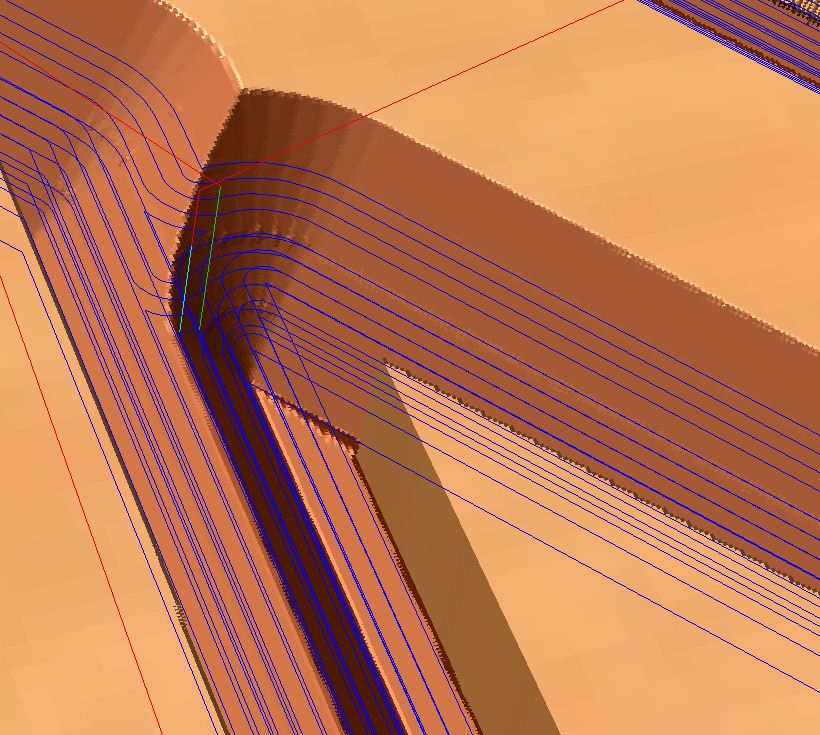

Пользуюсь пока пираткой, Aspire 3.5. Смотрю уроки и тренируюсь. Есть может ассы, нужна помощь с Rail Sweep. Можно и Арткам. Делаю накладку на пистолет, замучался

А что не понятного со sweep? Это просто вытянуть профиль вдоль контура "рельсы"...

У меня сложная фигура, как хвост ласточки, с гранью. Смысл понял, но не выходит каменный цветок, как хотелось бы
Re: Vectric VCarve
Покажи скориншот...

Это была проба первая, неудачная.
это самый первый эскиз (27356 просмотров) <a class='original' href='./download/file.php?id=6573&mode=view' target=_blank>Загрузить оригинал (36.11 КБ)</a>
это форма (27356 просмотров) <a class='original' href='./download/file.php?id=6574&mode=view' target=_blank>Загрузить оригинал (1.26 МБ)</a>
это форма
Re: Vectric VCarve
Тут лучше сделать несколько sweep, так как есть острые углы. Или что-то типа такого:
