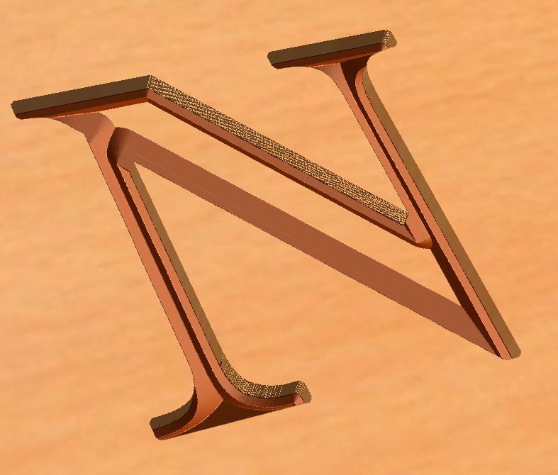

Эммм... как бы так объяснить....
Ну вот скажем есть у тебя фреза конус 5мм. И хочешь ты выгравировать большие буквы, у которых толстые части, толще 5-ти мм, скажем 10мм. И хочешь ты, чтобы все выглядело, как будто ты все сделал большой (10мм) фрезой.
Т.е. нужна траектория как на твоих картинках, только конусом с разным заглублением.
pokery
Сообщения: 130
Зарегистрирован: 10 май 2011, 17:47
Откуда: Волгоград
Re: Vectric VCarve
Сообщение pokery »
А, понял. Там есть специальный инструмент как раз для таких случаев. Prism Carving называется.
Вот буквочка вырезанная таким образом. Глубина фрезеровки 4 мм, фреза V-гравер диаметром 2 мм, шаг заглубления - 1 мм, т.е. фреза проходит 4 раза смещаясь в центр траектории и в глубину.
v5.JPG (28050 просмотров) <a class='original' href='./download/file.php?id=2124&sid=fdf6cd6777da9e53785aa80ab2690ef2&mode=view' target=_blank>Загрузить оригинал (60.48 КБ)</a>
v6.JPG (28050 просмотров) <a class='original' href='./download/file.php?id=2125&sid=fdf6cd6777da9e53785aa80ab2690ef2&mode=view' target=_blank>Загрузить оригинал (139.11 КБ)</a>
Вот ихнее видео про данный метод: http://www.vectric.org/video/aspire3/2d ... g-web.html
