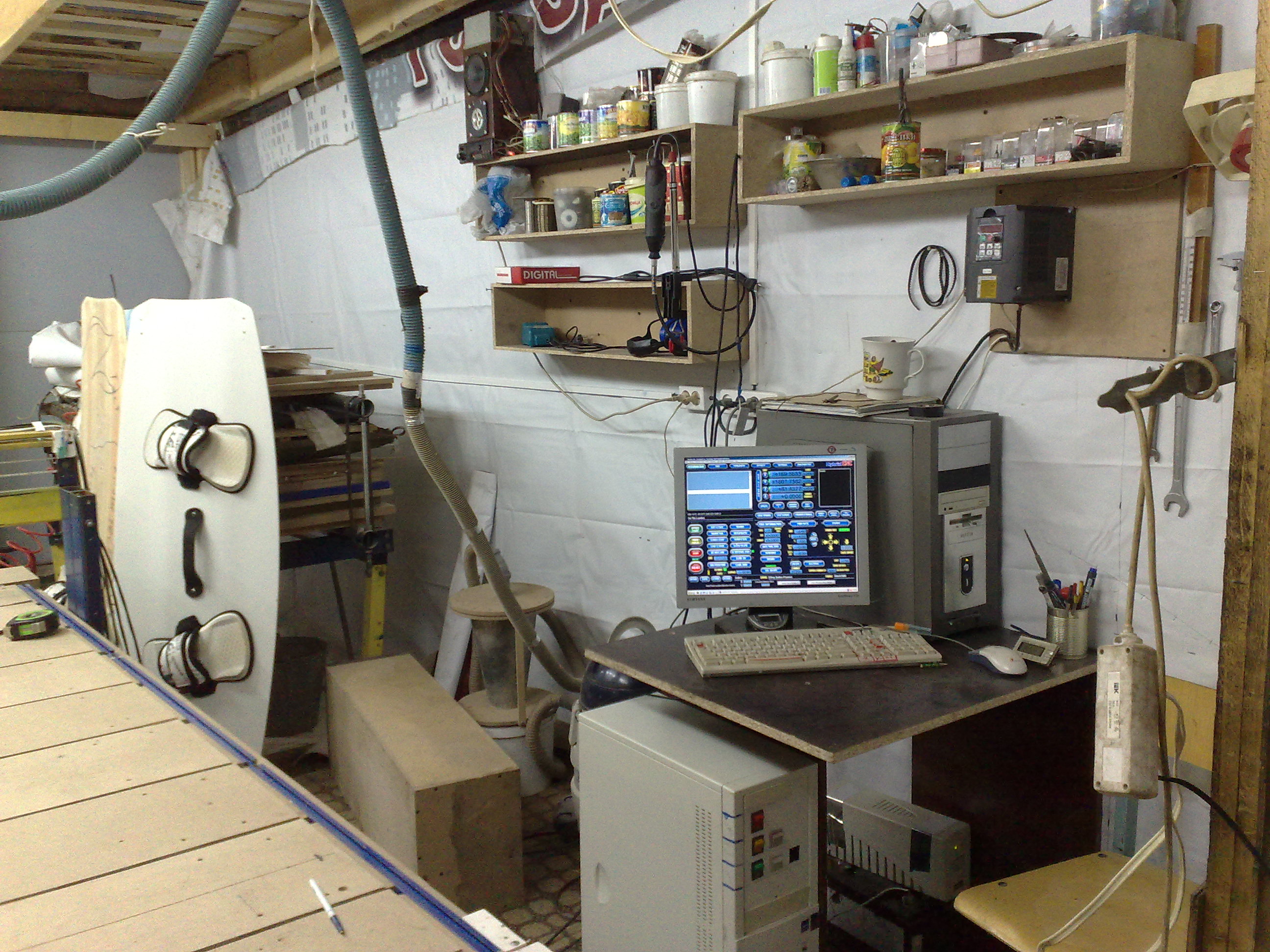

установил станок на новое место , надеюсь надолго. выставлял по лазерному уровню по направляющим.
170720131172.jpg (3582 просмотра) <a class='original' href='./download/file.php?id=16400&mode=view' target=_blank>Загрузить оригинал (977.67 КБ)</a>
170720131173.jpg (3582 просмотра) <a class='original' href='./download/file.php?id=16401&mode=view' target=_blank>Загрузить оригинал (952.68 КБ)</a>

переехал на новое штатное место. и как только какая нить модернизация или переезд то сразу новый стол под комп. тут уже шестой столик.
еще малеха поколдую начну модернизацию, тоесть замена какихто деталей на более надежные, покрайней мере мне так кажется и набранный опыт подсказывает.. почти все готово к таинству переделок и замен узлов.
после замены буду описывать почему и зачем заменил .
чоб кто повторяет чтото подобное не наступали на мои грабли..
http://www.zavetrom.ru

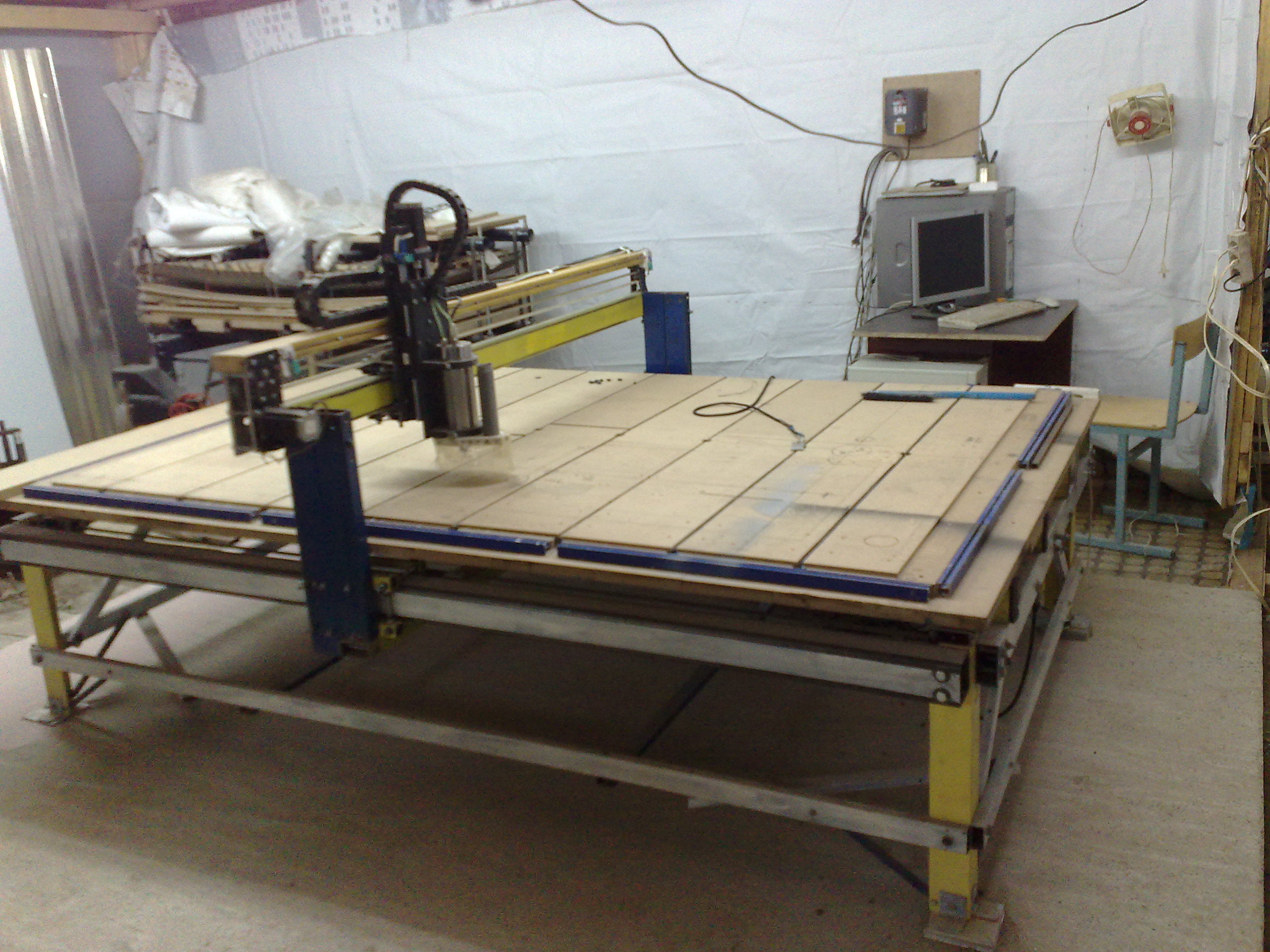

Ура!! свершилось
запустил сегодня станок после переезда.
и оборудова пока рабочее место
200720131180.jpg (3430 просмотров) <a class='original' href='./download/file.php?id=16449&mode=view' target=_blank>Загрузить оригинал (706.62 КБ)</a>
200720131181.jpg (3430 просмотров) <a class='original' href='./download/file.php?id=16450&mode=view' target=_blank>Загрузить оригинал (1.05 МБ)</a>
и закрепил трос для шланга от насоса
200720131186.jpg (3430 просмотров) <a class='original' href='./download/file.php?id=16451&mode=view' target=_blank>Загрузить оригинал (916.5 КБ)</a>
200720131187.jpg (3430 просмотров) <a class='original' href='./download/file.php?id=16452&mode=view' target=_blank>Загрузить оригинал (523.93 КБ)</a>

Re: Бюджетный ЧПУ 1150х660мм с пос. модернизацией до 2160х15
А блок с троса не соскочит?
И доски твоего изготовления???

Nick писал(а):А блок с троса не соскочит?
пробывал по разному блок тоскать
не слетаеит
доски да делаю сам причем на этом станке сделаны.
