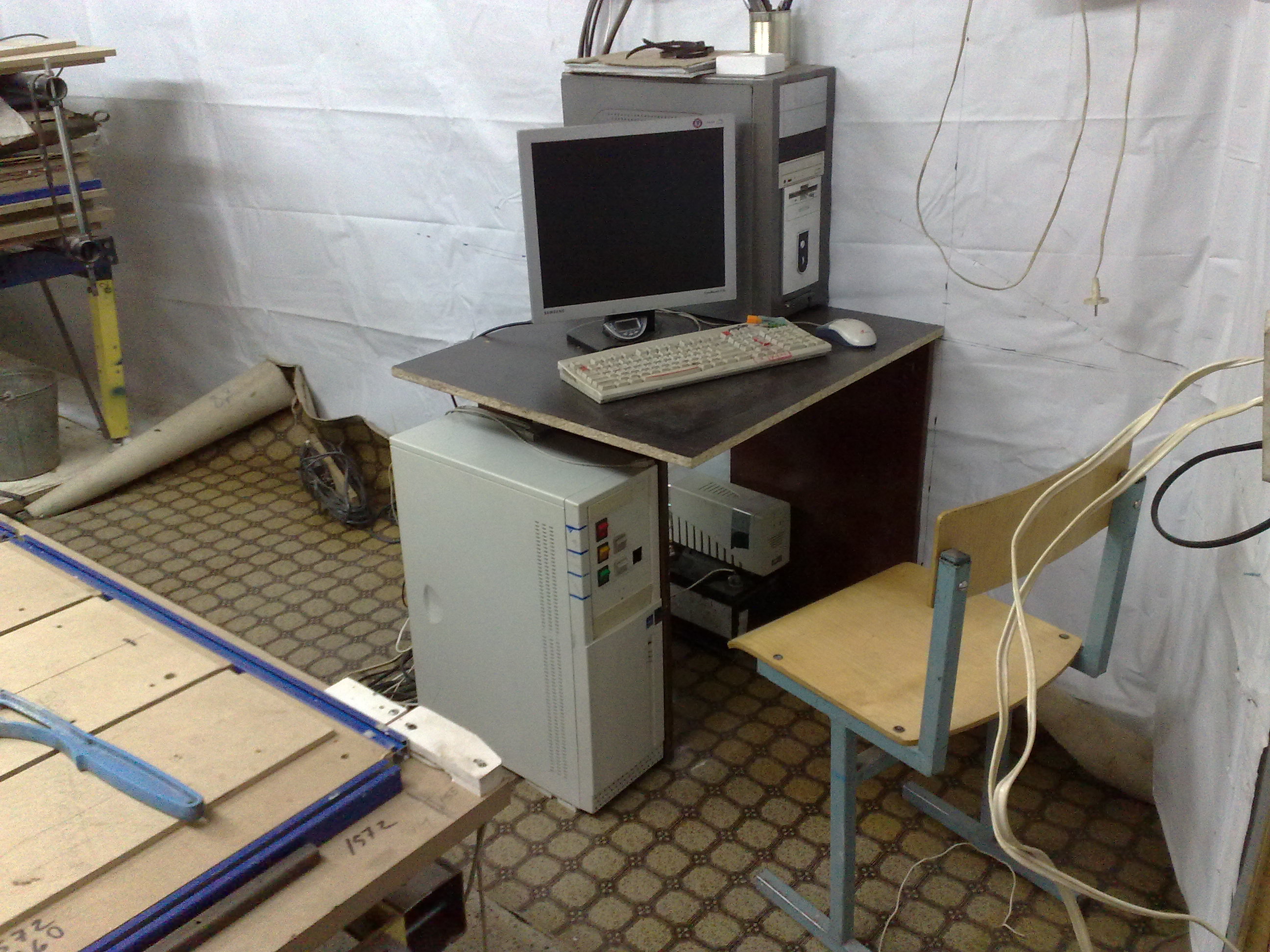

Re: Бюджетный ЧПУ 1150х660мм с пос. модернизацией до 2160х15
Сообщение master_70 »
установил станок на новое место , надеюсь надолго. выставлял по лазерному уровню по направляющим.
170720131172.jpg (3612 просмотров) <a class='original' href='./download/file.php?id=16400&mode=view' target=_blank>Загрузить оригинал (977.67 КБ)</a>
170720131173.jpg (3612 просмотров) <a class='original' href='./download/file.php?id=16401&mode=view' target=_blank>Загрузить оригинал (952.68 КБ)</a>

переехал на новое штатное место. и как только какая нить модернизация или переезд то сразу новый стол под комп. тут уже шестой столик.
еще малеха поколдую начну модернизацию, тоесть замена какихто деталей на более надежные, покрайней мере мне так кажется и набранный опыт подсказывает.. почти все готово к таинству переделок и замен узлов.
после замены буду описывать почему и зачем заменил .
чоб кто повторяет чтото подобное не наступали на мои грабли..
