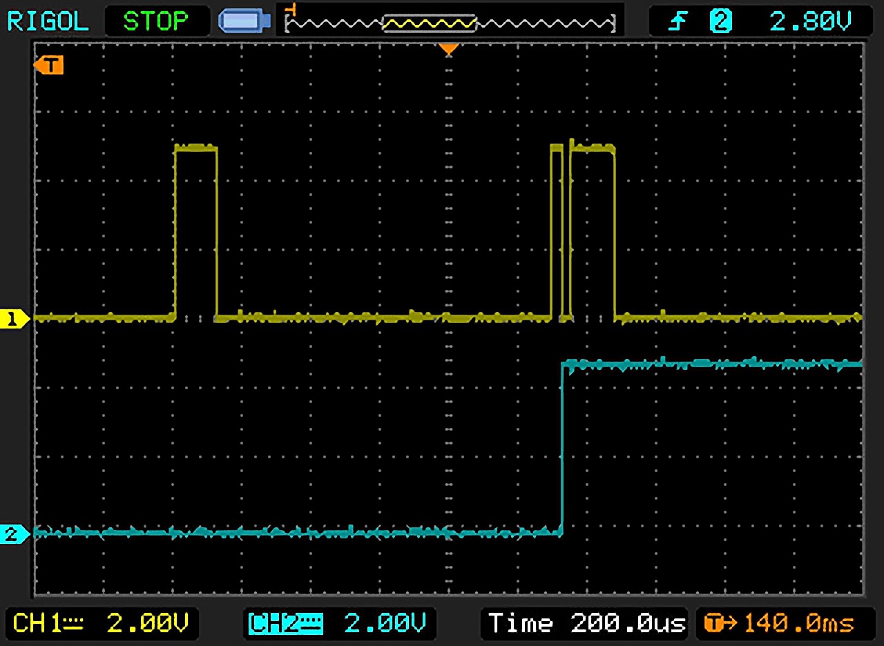

Только что обнаружились новые грязные подробности про SmoothStepper!
Общался с Владиславом (уже не помню, где и как познакомились) на тему уползания координат.
У него SmoothStepper и драйверы AM882.
Владислав долго и упорно искал проблему (я только советами помогал) и обнаружил, что SmoothStepper жутко нехороший товарищ и пакостит при генерации сигнала.
Вот осциллограммы:
NewFile8.jpg (6018 просмотров) <a class='original' href='./download/file.php?id=31276&sid=d40b588eef8bbfc5fcfdb8dc0b710e56&mode=view' target=_blank>Загрузить оригинал (153.36 КБ)</a>
NewFile10.jpg (6018 просмотров) <a class='original' href='./download/file.php?id=31277&sid=d40b588eef8bbfc5fcfdb8dc0b710e56&mode=view' target=_blank>Загрузить оригинал (160.77 КБ)</a>
Вот скажите мне - в какую сторону должен шагать драйвер в в момент смены направления, если он отсчитывает импульсы по спадающему фронту сигнала Step?
(ну или интерфейсная плата инвертирует сигнал, или подключено к драйверу с общим плюсом).
Вот из за такого безобразия и происходят уползания координат.
Кстати, в своей плате StepMaster я сделал так:
2014-07-25 18-19-49 Скриншот экрана.png (6017 просмотров) <a class='original' href='./download/file.php?id=31285&sid=d40b588eef8bbfc5fcfdb8dc0b710e56&mode=view' target=_blank>Загрузить оригинал (205.9 КБ)</a>
И, к слову - Stepmaster бы исправил сигнал после SmoothStepper-а так, что его корректно воспринимал бы любой драйвер.
Так вот, про Leadshine AM882,
Оказывается активный фронт сигнала Step у них задается 8 DIP переключателем!
2014-07-25 17-50-21 Скриншот экрана.png (6017 просмотров) <a class='original' href='./download/file.php?id=31282&sid=d40b588eef8bbfc5fcfdb8dc0b710e56&mode=view' target=_blank>Загрузить оригинал (415.22 КБ)</a>
2014-07-25 18-38-29 Скриншот экрана.png (6015 просмотров) <a class='original' href='./download/file.php?id=31286&sid=d40b588eef8bbfc5fcfdb8dc0b710e56&mode=view' target=_blank>Загрузить оригинал (223.22 КБ)</a>
2014-07-25 17-56-44 Скриншот экрана.png (6017 просмотров) <a class='original' href='./download/file.php?id=31283&sid=d40b588eef8bbfc5fcfdb8dc0b710e56&mode=view' target=_blank>Загрузить оригинал (178.97 КБ)</a>
Пока еще Владислав не проверил, была ли решена проблема,
но тем у кого Leadshine AM882 - советую обратить внимание на 8 переключатель,
а тем у кого SmoothStepper - подключить драйверы к плате так, чтобы не было переворачивания сигнала и драйверы отсчитывали нарастающий фронт сигнала Step!
(не уверен, даст ли какой-то эффект изменение настройки активного уровня сигнала в Mach3)
Сообщения: 22776
Re: Связка PLCM-E3p+PLC4x-G2+Leadshine EM705
michael-yurov писал(а):SmoothStepper жутко нехороший товарищ и пакостит при генерации сигнала.
А что у него вообще нет параметров
dir hold и dir setup?
Сообщения: 11731
Нет.
Попросил Владислава проверить, изменение этих параметров.
Vladislav писал(а):эти параметры смузстеппер игнорирует. Но я вписывал все равно туда значения, не помогает. Это только для ЛПТ порта параметры как я понял

michael-yurov писал(а):не уверен, даст ли какой-то эффект изменение настройки активного уровня сигнала в Mach3)
Проверено и уже очень давно -уровень сигнала Step прекрасно инвертируется Mach-ем....
А если учесть что большинство драйверов работают по переднему фронту импульсов(мне в руки только такие попадали) то сигнал с SS вполне кошерный...
