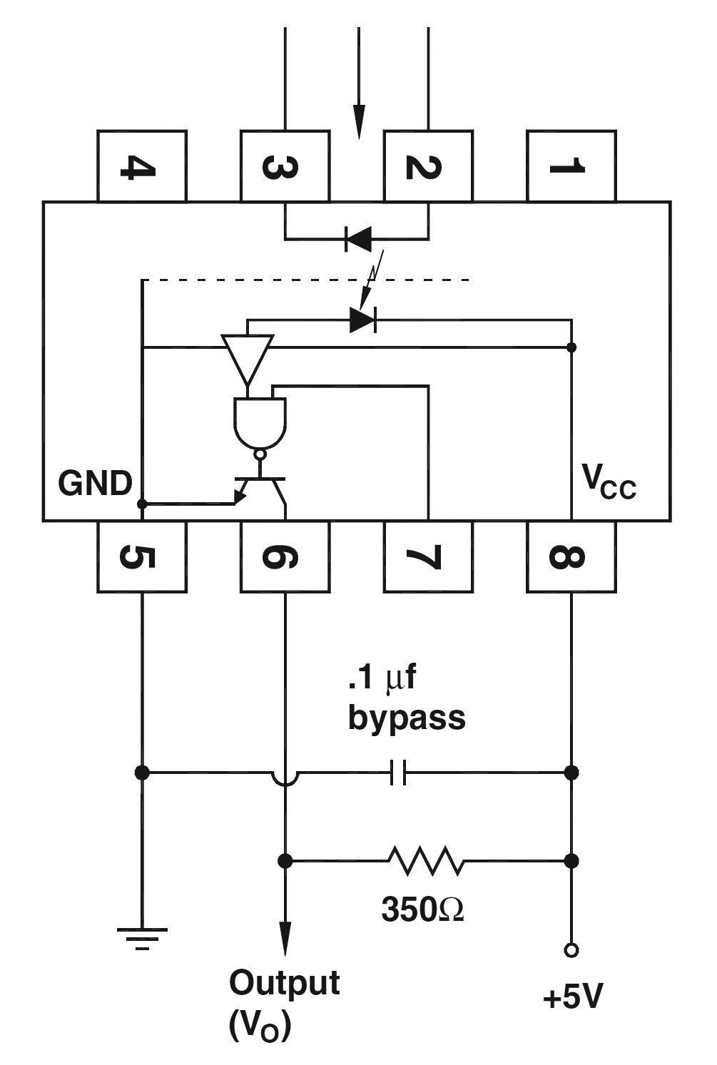

Про увеличение быстродействия входных оптопар драйверов Leadshine.
Как недавно выяснилось - существует проблема совместимости драйверов Leadshine и контроллеров PLCM.
Причина в недостаточном интервале между моментом смены направления (изменения сигнала Dir) и активным фронтом импульсов Step. В драйверах Leadshine активным может быть, как нарастающий фронт, так и спадающий, в зависимости от настроек.
Возможно, проблема в недостаточном интервале после импульса шага и перед изменением направления, а может быть и наоборот - слишком мало время после изменения направления и до ближайшего импульса шага.
В случае с LPT проблем не возникает, т.к. там и частоты ниже, и логика смены направления другая, и интервал настраивается довольно гибко.

На входе Step и Dir стоят одинаковые быстродействующие оптопары 6N137, это хорошо.
DOC000222623.pdf

Резисторы на входе я измерил (между входом Step+ и 2 ножкой микросхемы оптопары), оказалось 270 Ом.
Это значит, что входящий ток будет около 13 мА. Как бы нормально, т.к. допустимо от 5 до 15 мА.
Если поставить дополнительные резисторы на 300 Ом, то получится входящий ток 6,3 мА. Можно это сделать, а можно оставить как есть.
Станет чуть лучше, но не значительно.
Момент второй - для правильной работы оптопары ей нужны нагрузочные резисторы от 350 Ом до 4 кОм.
Рекомендуемый - 1 кОм.
В драйвере почему-то стоят резисторы на 3,6 кОм (отметил на фото).
Проблема в том (см. 8 график в документации), что в случае с нагрузочным резистором в 4 кОм время реакции оптопары будет в 4 раза выше, чем в случае с резистором в 1 кОм.
А в случае с резистором в 350 Ом - время реакции будет еще в 2 раза меньше, чем в случае с 1 кОм.
Т.е. китайцы поставили резисторы слишком высокого сопротивления.
Зачем это сделано - неизвестно. Возможно - это такая маркетинговая хитрость. Т.к. за дополнительную плату можно заказать модификацию этих драйверов с максимальной входной частотой 500 кГц.
Я себе поверх этих резисторов припаял еще резисторы на 1 кОм, получилось итоговое сопротивление 780 Ом Теперь быстродействие входных оптопар будет в несколько раз выше.
Очень советую сделать то же самое. Резисторы можно припаять прямо к к ножкам микросхем (между 6 и 8 ножкой).

Я тоже разобрал один драйвер ЕМ_705. (на фото)
Оптопара у меня А 6N137. буква А, что нибудь значит?
И самое интересное........между ножками 6 и 8 у меня сопративление 1 кОм.......!
Мерял правда китайским цифровым прибором. :pssdoff:
Может производитель обнаружил проблему о которой писал Михаил......... :hehehe:
Но тогда в чём у меня проблема?
EM_705.JPG (15813 просмотров) <a class='original' href='./download/file.php?id=16645&mode=view' target=_blank>Загрузить оригинал (480.38 КБ)</a>
Сообщения: 11731
Re: Связка PLCM-E3p+PLC4x-G2+Leadshine EM705
Буква А роли не играет.
Может между неправильными ножками измерил?
Проверь в обратном направлении тоже.
Проверь тестер на резисторе. Может штекеры тестера не туда воткнул?
У тебя стоят резисторы по 3 кОм - [302]
EM_705-2.jpg (15787 просмотров) <a class='original' href='./download/file.php?id=16662&mode=view' target=_blank>Загрузить оригинал (428.25 КБ)</a>

Сообщения: 11731
UAVpilot писал(а):Странное решение. например применение для этого 7400 было-бы и дешевле и компактнее.
Вот и я тоже подумал.
А еще я боюсь, что при таком способе могут быть проблемы с моментом переключения сигнала Dir, т.к. тогда может появиться паразитный шаг в момент смены направления, если источник генерирует шаги не совсем правильно, или неправильно настроен активный фронт/уровень импульсов Step.
Хотя, с конкретной реализацией в этих драйверах я не разбирался.
Но если проблема потери координат останется даже после уменьшения нагрузочных резисторов, то причина в некорректной смене направления пурелоджиковским контроллером.
Хотя, если уж проблема проявилась и со SmoothStepper, то скорее всего дело в недостаточном быстродействии входного каскада драйверов.
