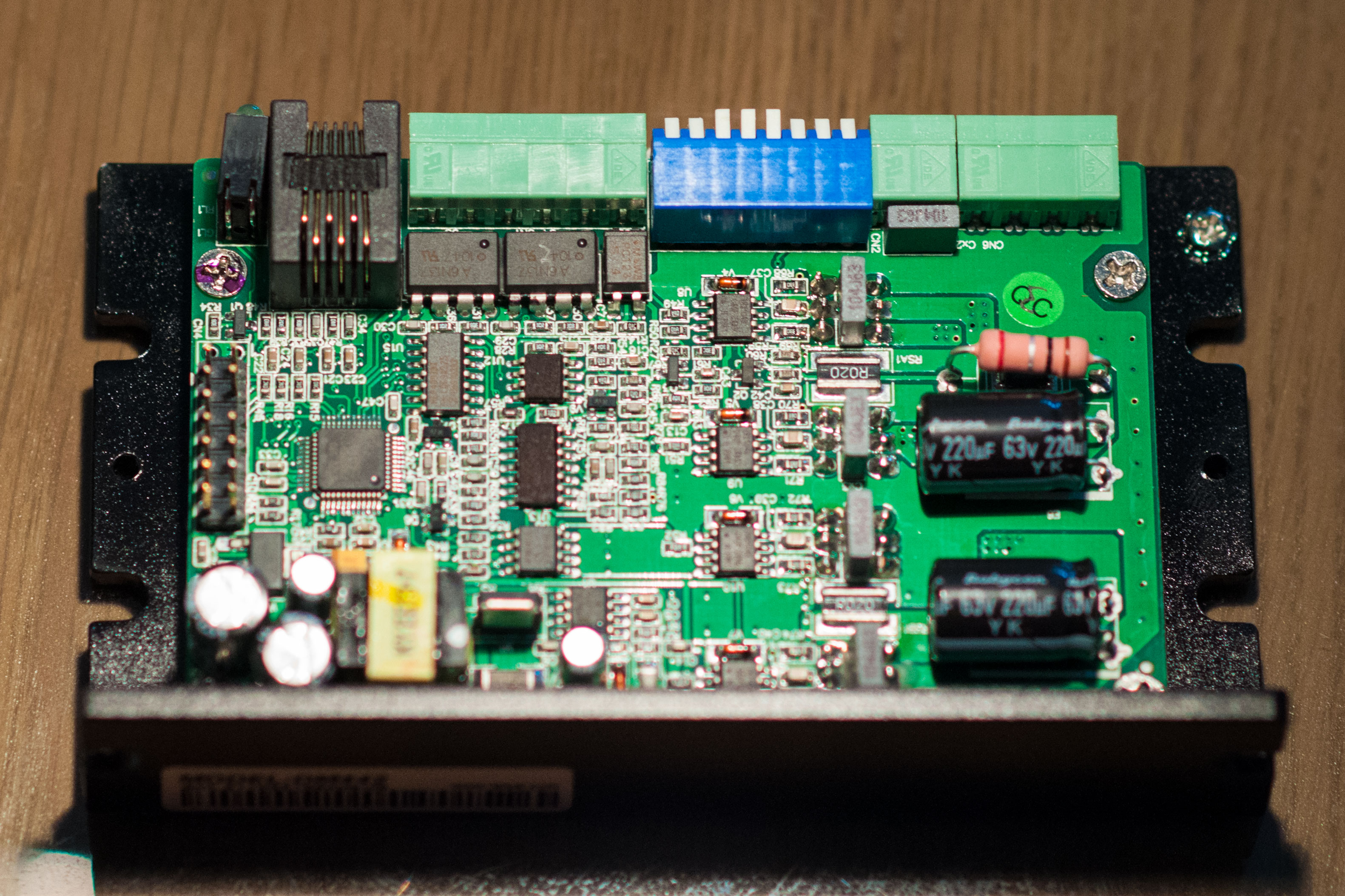

Получил сейчас посылочку с драйверами Leadshine DM442.
Разобрал, посмотрел.
DSC_0604.jpg (16524 просмотра) <a class='original' href='./download/file.php?id=16640&mode=view' target=_blank>Загрузить оригинал (1.3 МБ)</a>
Входной каскад выполнен точно так же - микросхемы 6N137, и нагрузочные резисторы на 3 кОм.
Т.е. ситуация точно такая же.
P.S. Качество изготовления леадшайновских драйверов радует.
На фото почти не видно, но разница с безымянными (такими, как WantMotor и LongsMotors) китайскими драйверами огромная.

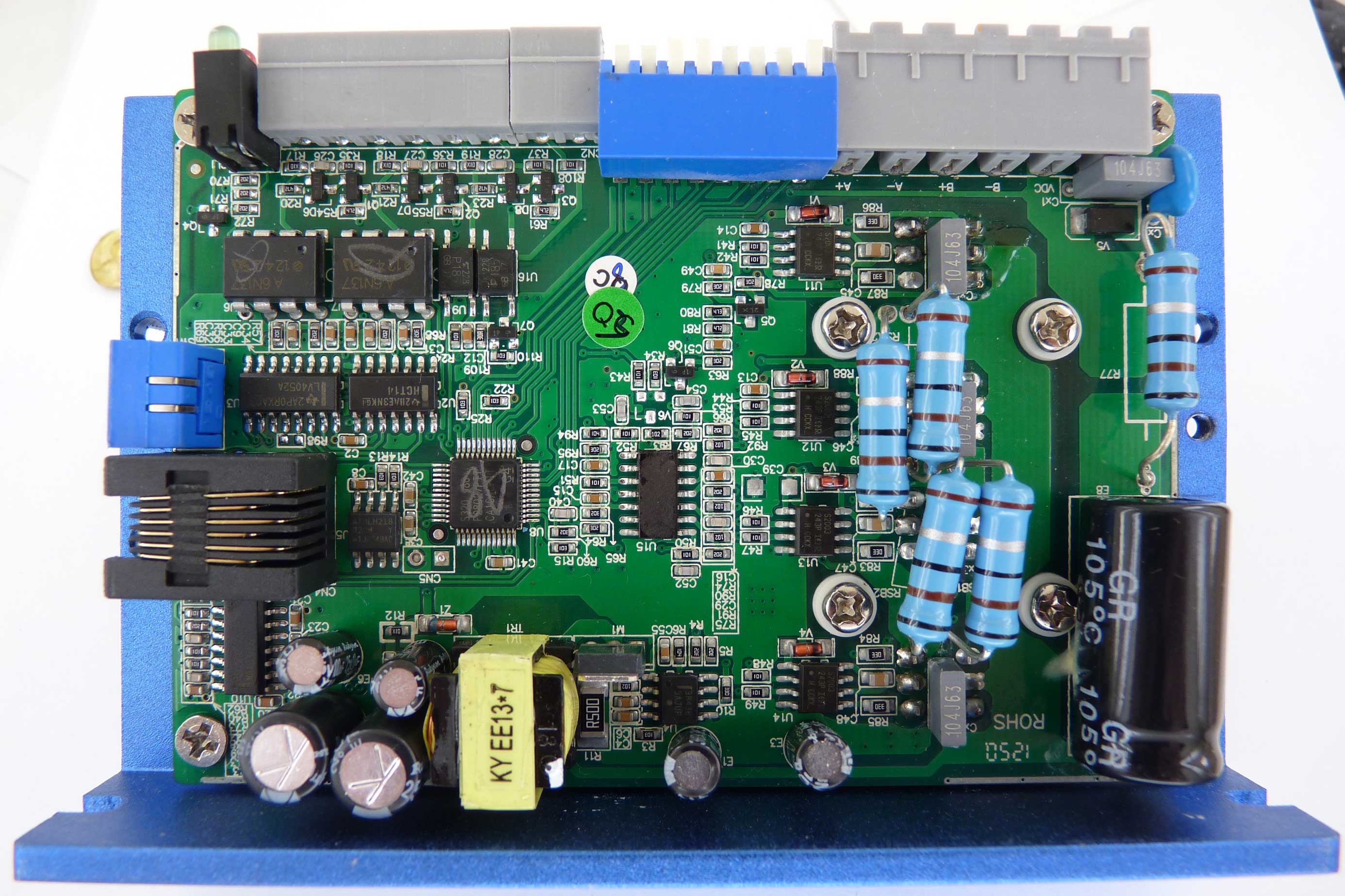

Я тоже разобрал один драйвер ЕМ_705. (на фото)
Оптопара у меня А 6N137. буква А, что нибудь значит?
И самое интересное........между ножками 6 и 8 у меня сопративление 1 кОм.......!
Мерял правда китайским цифровым прибором. :pssdoff:
Может производитель обнаружил проблему о которой писал Михаил......... :hehehe:
Но тогда в чём у меня проблема?
EM_705.JPG (16511 просмотров) <a class='original' href='./download/file.php?id=16645&mode=view' target=_blank>Загрузить оригинал (480.38 КБ)</a>
Re: Связка PLCM-E3p+PLC4x-G2+Leadshine EM705
Буква А роли не играет.
Может между неправильными ножками измерил?
Проверь в обратном направлении тоже.
Проверь тестер на резисторе. Может штекеры тестера не туда воткнул?
У тебя стоят резисторы по 3 кОм - [302]
EM_705-2.jpg (16485 просмотров) <a class='original' href='./download/file.php?id=16662&mode=view' target=_blank>Загрузить оригинал (428.25 КБ)</a>
P.S. Интересную штуку обнаружил - судя по всему в драйверах на входе стоит мультиплексор/демультиплексор (аналоговый почему-то) LV4052A.
Как я понял - это микросхемка разделяет импульсы Step на CW и CCW. И, получается, что микроконтроллеру уж не придется делать лишнюю работу контролируя состояние входа Dir.
А раз микроконтроллер способен воспринимать входящие частоты до 500 кГц, то после этой простейшей доработки (я про нагрузочные резисторы) можно смело использовать драйвер на высоких частотах и не опасаться за потерю импульсов при смене направления.
Возьму ка я себе на заметку такое интересное решение. :good:
Последний раз редактировалось michael-yurov 26 июл 2013, 04:07, всего редактировалось 1 раз.
michael-yurov писал(а):аналоговый почему-то
В КМОП-схемах это (аналоговый ключ вместо цифрового) очень распространенный подход.
Странное решение. например применение для этого 7400 было-бы и дешевле и компактнее.
UAVpilot писал(а):Странное решение. например применение для этого 7400 было-бы и дешевле и компактнее.
Вот и я тоже подумал.
А еще я боюсь, что при таком способе могут быть проблемы с моментом переключения сигнала Dir, т.к. тогда может появиться паразитный шаг в момент смены направления, если источник генерирует шаги не совсем правильно, или неправильно настроен активный фронт/уровень импульсов Step.
Хотя, с конкретной реализацией в этих драйверах я не разбирался.
Но если проблема потери координат останется даже после уменьшения нагрузочных резисторов, то причина в некорректной смене направления пурелоджиковским контроллером.
Хотя, если уж проблема проявилась и со SmoothStepper, то скорее всего дело в недостаточном быстродействии входного каскада драйверов.
