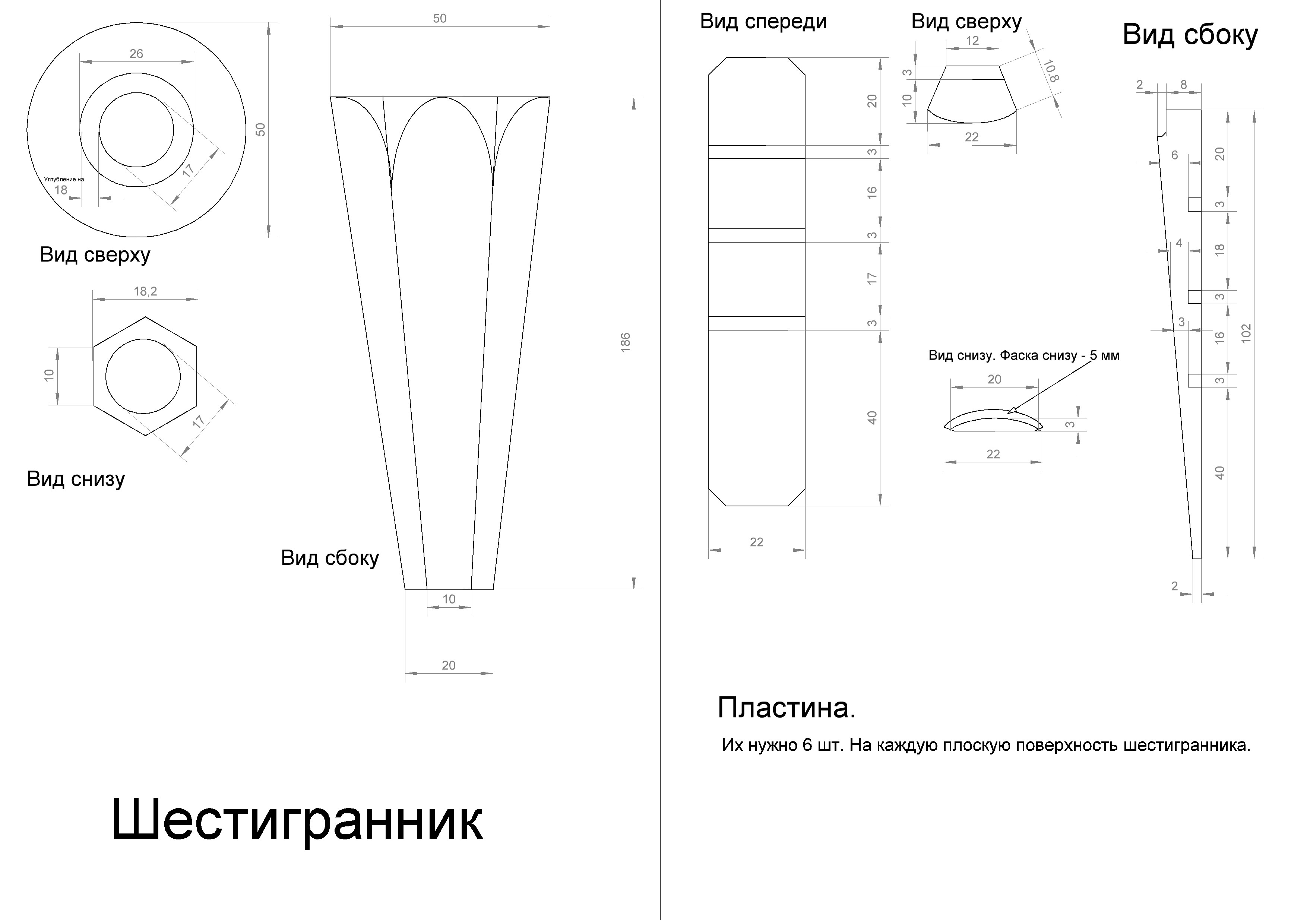

Чертежи шестигранника, пластины для крепления сверху на гидроцилиндр, которая держит 6 лепестков, окружающих шестигранник. Ниже фото, как это должно выглядеть.
Пластина - вид сверху.
sircle_w6.JPG (29099 просмотров) <a class='original' href='./download/file.php?id=16671&mode=view' target=_blank>Загрузить оригинал (356.33 КБ)</a>
Она же - вид снизу.
sircle_w6_down.JPG (29099 просмотров) <a class='original' href='./download/file.php?id=16672&mode=view' target=_blank>Загрузить оригинал (344.71 КБ)</a>
и сбоку.
sircle_w6_profile.JPG (29099 просмотров) <a class='original' href='./download/file.php?id=16669&mode=view' target=_blank>Загрузить оригинал (183.23 КБ)</a>
А также шестигранник и лепестки.
heksagen_plus.JPG (29099 просмотров) <a class='original' href='./download/file.php?id=16673&mode=view' target=_blank>Загрузить оригинал (438.02 КБ)</a>

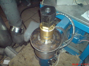

Вот фото этих приколов.
DSC00282.JPG (29099 просмотров) <a class='original' href='./download/file.php?id=16674&mode=view' target=_blank>Загрузить оригинал (826.59 КБ)</a>
DSC00283.JPG (29099 просмотров) <a class='original' href='./download/file.php?id=16675&mode=view' target=_blank>Загрузить оригинал (612.82 КБ)</a>
DSC00284.JPG (29099 просмотров) <a class='original' href='./download/file.php?id=16676&mode=view' target=_blank>Загрузить оригинал (706.03 КБ)</a>
DSC00285.JPG (29099 просмотров) <a class='original' href='./download/file.php?id=16677&mode=view' target=_blank>Загрузить оригинал (647 КБ)</a>
DSC00286.JPG (29099 просмотров) <a class='original' href='./download/file.php?id=16678&mode=view' target=_blank>Загрузить оригинал (811.88 КБ)</a>
DSC00287.JPG (29099 просмотров) <a class='original' href='./download/file.php?id=16679&mode=view' target=_blank>Загрузить оригинал (821.73 КБ)</a>
DSC00291.JPG (29099 просмотров) <a class='original' href='./download/file.php?id=16683&mode=view' target=_blank>Загрузить оригинал (822.59 КБ)</a>
DSC00292.JPG (29099 просмотров) <a class='original' href='./download/file.php?id=16684&mode=view' target=_blank>Загрузить оригинал (827.19 КБ)</a>
DSC00294.JPG (29099 просмотров) <a class='original' href='./download/file.php?id=16686&mode=view' target=_blank>Загрузить оригинал (861.8 КБ)</a>
DSC00295.JPG (29099 просмотров) <a class='original' href='./download/file.php?id=16687&mode=view' target=_blank>Загрузить оригинал (650.13 КБ)</a>

Наконец-то сделал видео. Правда залить на форум не дало. В каком формате можно заливать видео?
Вот фото станка в сборе перед проверкой и съемкой видео.
DSC00304.JPG (28967 просмотров) <a class='original' href='./download/file.php?id=17219&mode=view' target=_blank>Загрузить оригинал (834.02 КБ)</a>
