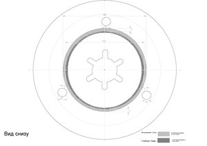

Чертежи шестигранника, пластины для крепления сверху на гидроцилиндр, которая держит 6 лепестков, окружающих шестигранник. Ниже фото, как это должно выглядеть.
Пластина - вид сверху.
sircle_w6.JPG (29079 просмотров) <a class='original' href='./download/file.php?id=16671&sid=d3bb55cd54a59583b8fb941b687f7533&mode=view' target=_blank>Загрузить оригинал (356.33 КБ)</a>
Она же - вид снизу.
sircle_w6_down.JPG (29079 просмотров) <a class='original' href='./download/file.php?id=16672&sid=d3bb55cd54a59583b8fb941b687f7533&mode=view' target=_blank>Загрузить оригинал (344.71 КБ)</a>

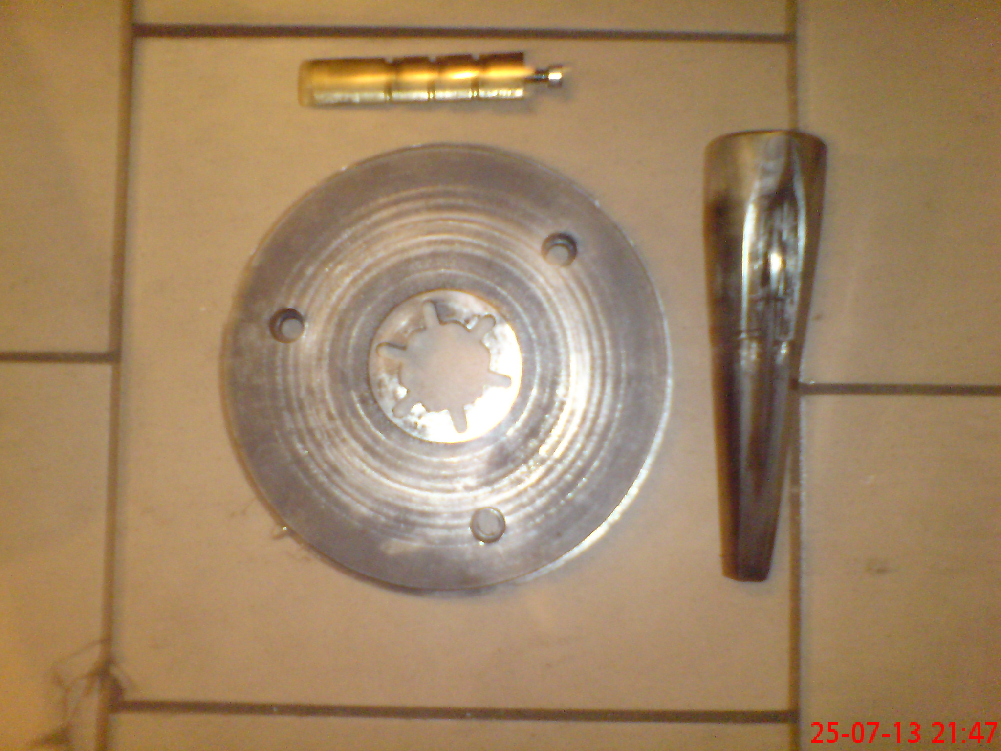

Вот фото этих приколов.
DSC00282.JPG (29079 просмотров) <a class='original' href='./download/file.php?id=16674&sid=d3bb55cd54a59583b8fb941b687f7533&mode=view' target=_blank>Загрузить оригинал (826.59 КБ)</a>
DSC00283.JPG (29079 просмотров) <a class='original' href='./download/file.php?id=16675&sid=d3bb55cd54a59583b8fb941b687f7533&mode=view' target=_blank>Загрузить оригинал (612.82 КБ)</a>
DSC00284.JPG (29079 просмотров) <a class='original' href='./download/file.php?id=16676&sid=d3bb55cd54a59583b8fb941b687f7533&mode=view' target=_blank>Загрузить оригинал (706.03 КБ)</a>
DSC00285.JPG (29079 просмотров) <a class='original' href='./download/file.php?id=16677&sid=d3bb55cd54a59583b8fb941b687f7533&mode=view' target=_blank>Загрузить оригинал (647 КБ)</a>
DSC00286.JPG (29079 просмотров) <a class='original' href='./download/file.php?id=16678&sid=d3bb55cd54a59583b8fb941b687f7533&mode=view' target=_blank>Загрузить оригинал (811.88 КБ)</a>
DSC00287.JPG (29079 просмотров) <a class='original' href='./download/file.php?id=16679&sid=d3bb55cd54a59583b8fb941b687f7533&mode=view' target=_blank>Загрузить оригинал (821.73 КБ)</a>

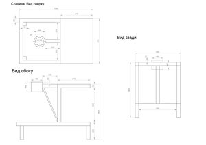

Вот чертеж стола.
w6_table.JPG (29075 просмотров) <a class='original' href='./download/file.php?id=16690&sid=d3bb55cd54a59583b8fb941b687f7533&mode=view' target=_blank>Загрузить оригинал (289.68 КБ)</a>
