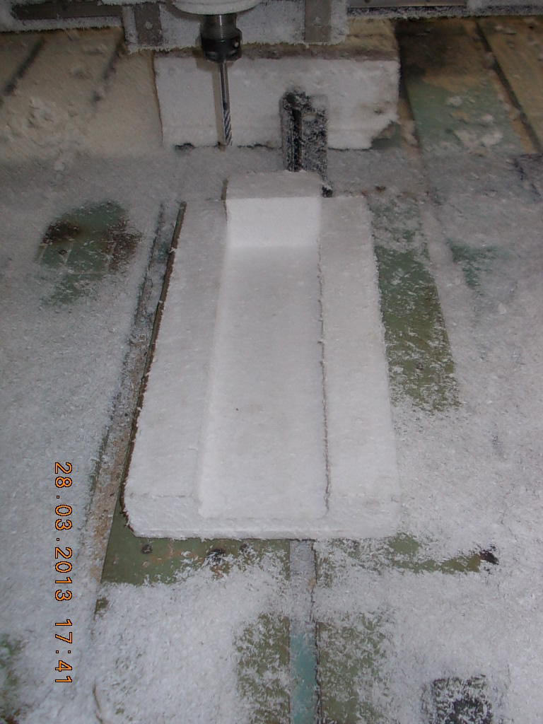

Вырезание модели на ЧПУ станке
Модели лучше изготавливать из экструдированного полистирола(не крошится). Но так как у нас в городе его цена приближается к цене листа Ала, то используем то что есть. Используем пенопласт гранулированный (который у нас делают не высокой плотности жмотят гранулы )
DSCN1396.JPG (7423 просмотра) <a class='original' href='./download/file.php?id=13305&mode=view' target=_blank>Загрузить оригинал (248.43 КБ)</a>
вырезали
DSCN1397.JPG (7423 просмотра) <a class='original' href='./download/file.php?id=13306&mode=view' target=_blank>Загрузить оригинал (264.19 КБ)</a>
другая часть
DSCN1398.JPG (7423 просмотра) <a class='original' href='./download/file.php?id=13307&mode=view' target=_blank>Загрузить оригинал (266.3 КБ)</a>
