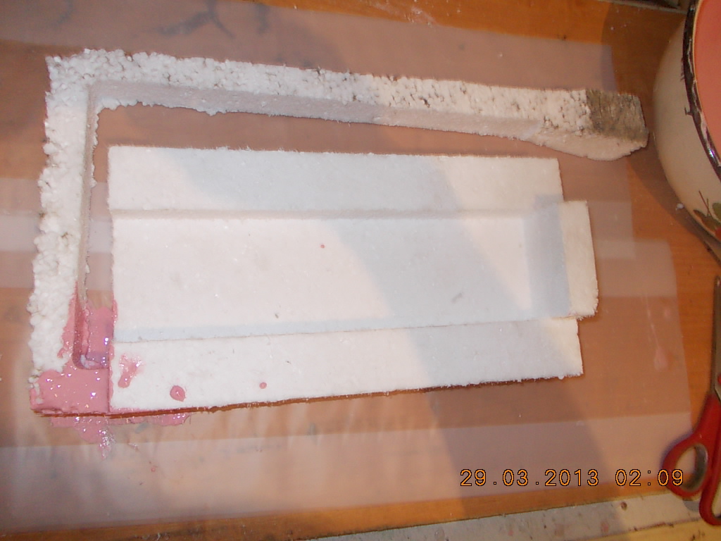

Изготовление обмазки
Для обмазки используется:
1. Сухая штукатурка (у нас называется Алинекс)
2. клей ПВА
3. Краситель. Нужен чтобы было видно где нанесена обмазка где нет. Чтобы не мазать белым по белому ;)
Клей разводится с водой примерно 50/50 и добавляется в сухую штукатурку до консистенции краски (не жидко и не густо чтоб мазалась).
Даем малость набухнуть .
DSCN1399.JPG (7654 просмотра) <a class='original' href='./download/file.php?id=13312&mode=view' target=_blank>Загрузить оригинал (253.79 КБ)</a>
Re: Литье металлов по выжигаемым моделям
Под модель подкладывается клиентка чтоб потом можно было отодрать от стола :D
Прикладываем литник. Стык усиливаем сеткой строительной (серпянка)
Модель обмазывается обмазкой и оставляется сохнуть.
DSCN1400.JPG (7653 просмотра) <a class='original' href='./download/file.php?id=13317&mode=view' target=_blank>Загрузить оригинал (271.93 КБ)</a>
DSCN1402.JPG (7653 просмотра) <a class='original' href='./download/file.php?id=13318&mode=view' target=_blank>Загрузить оригинал (279.74 КБ)</a>

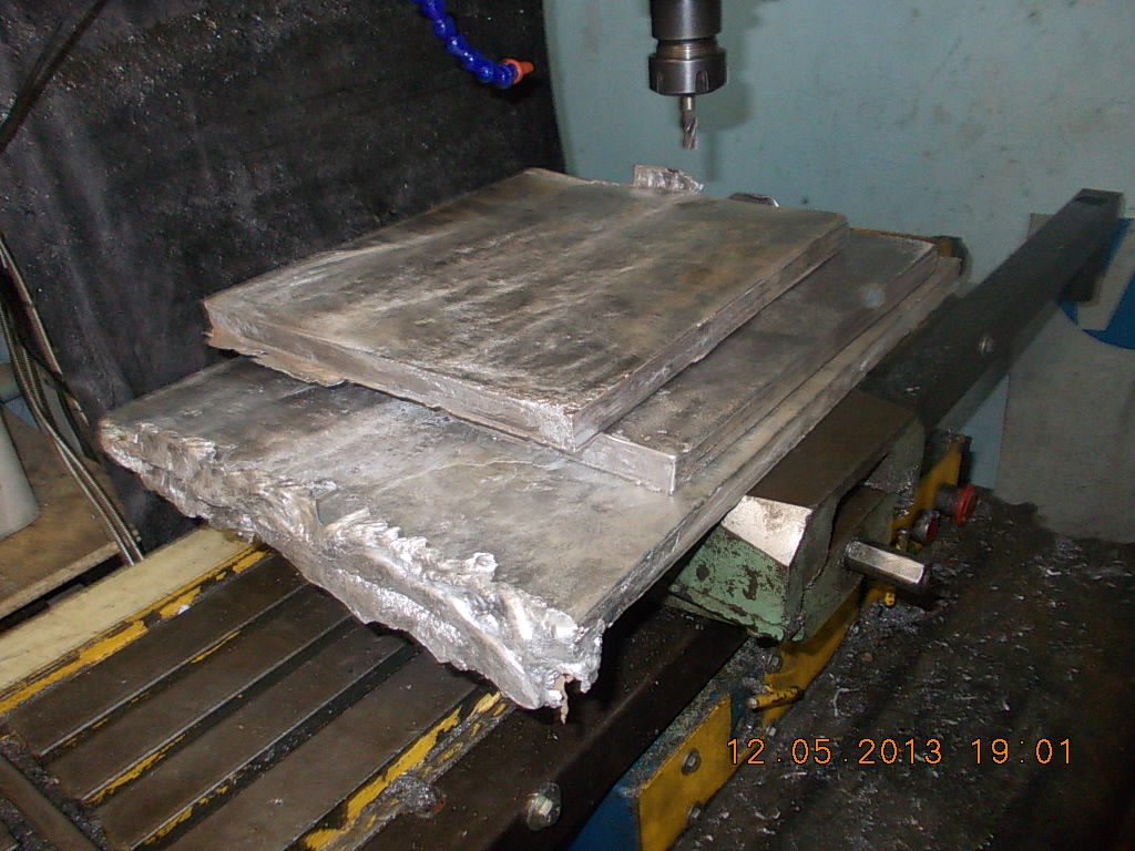

Из листов 20ки сделали форму для отливки пластин разной толщины
DSCN1543.JPG (7499 просмотров) <a class='original' href='./download/file.php?id=14561&mode=view' target=_blank>Загрузить оригинал (235.39 КБ)</a>
DSCN1544.JPG (7499 просмотров) <a class='original' href='./download/file.php?id=14562&mode=view' target=_blank>Загрузить оригинал (263.37 КБ)</a>
Отлитые пластины. Размер 500х400ммх20мм
DSCN1546.JPG (7499 просмотров) <a class='original' href='./download/file.php?id=14563&mode=view' target=_blank>Загрузить оригинал (231.35 КБ)</a>

aftaev писал(а): Отлитые пластины. Размер 500х400ммх20мм
Доброго времени суток, aftaev!
Не подскажете, как себя ведут формы, есть ли деформации? Нужно ли предварительно формы нагревать?
И какого качества выходят отливки?
С ув. Магомед.
borodaagvali писал(а):Не подскажете, как себя ведут формы, есть ли деформации?
Если толстые листы от 16мм и небольшой размер 200х400 то особо не ведет.
borodaagvali писал(а): Нужно ли предварительно формы нагревать?
Да, нужно прогревать. Мы собирали форму из этих листов, внутрь отпускали эл. тэн от электродуховки на 2кв. Обкладывали стекловатой и включали. Пока плавили Ал, форма до 300 град прогревалась.
borodaagvali писал(а):И какого качества выходят отливки?
Это не только от формы зависит, но и от самого расплава. Если в расплаве много шлама, то никака форма не поможет. Нужно вместе с ломом Ала в тигель закладывать соли для рафинирования и следить чтобы соли расплавились.
