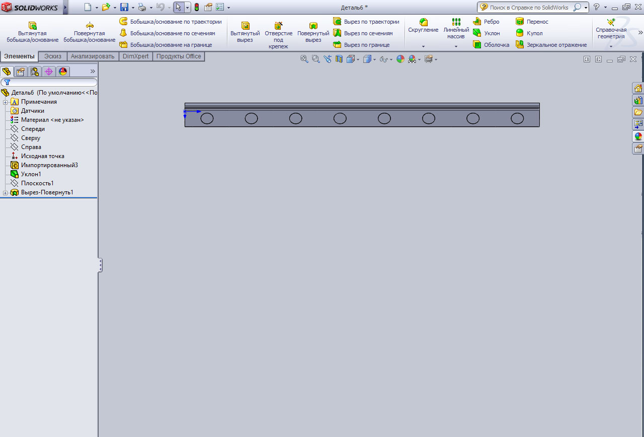

Скачал отсюда рельс с MGN7H http://www.hiwin.de/en/CAD_Configurator.html
Но при открытии в Solidworks 2012 видны только глухие отверстия снизу. Я ожидал сквозных, но сверху только контуры. С SW раньше не сталкивался. Возможно чего-то не знаю. Это недоработка 3D модели?

nikolayxxx писал(а):Это недоработка 3D модели?
Может несовместимость версий SW

Re: SolidWorks
Сообщение nikolayxxx »
Так на сайте под SW2012 и экспортировал. Для других он выдает ошибку - установите соответствующую версию.

nikolayxxx писал(а):Я ожидал сквозных, но сверху только контуры.
Они нарисовали с пробками. Нет особых проблем сквозные отверстия сделать ;)
