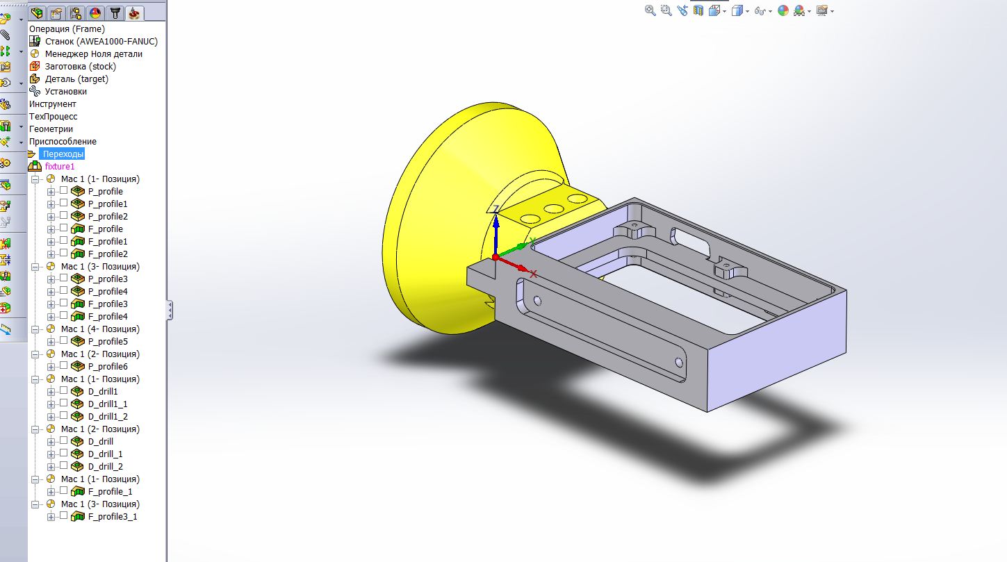

Парни, может кто видел хоть чего нить по солидкаму с 4 поворотной осью.
Ни как не могу найти как оно трансформируется :)
Re: SolidWorks
nik1 писал(а):Ни как не могу найти как оно трансформируется
В МастерКаме это не шибко и видно. Выбирается ось какую вращать. Выбирается плоскость с какой работаешь ее обрабатываешь, потом выбираешь другую плоскость, модель не поворачивается и этого не видно, так же обрабатываешь что нужно. На верефикации это видно. Возможно ты ждешь в СолидКаме чтоб модель вращалась? Такого наверно не будет.
Выбери постпроцессор 4х осевой и обработай 2 грани чтоб заготовка вращалась. Создай УП и там глянь как код генериться.

Парни, кто силён в Г кодах, гляньте плиз файл.
Это 4 осевая индексная обработка.
Какой код в этой УП делает переворот детали?

nik1 писал(а):Это 4 осевая индексная обработка.
там 3 оси G90 G10 L2 P1 X0 Y0 Z0 возможно какая то ось выступает в роли ротации.
если бы было 4я то было бы примерно X0 Y0 Z0 А0
Re: SolidWorks
По идее там 4 ось крутит, но не пойму как
Не ужели вручную :thinking:

nik1 писал(а):Не ужели вручную
включи трейсинг и сгенери программу. желательно не все операции а всего две - с одной стороны и с другой.
