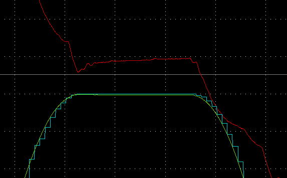

вот картина ошибки про скорость 15 м/с
15ms.jpg (2656 просмотров) <a class='original' href='./download/file.php?id=15954&mode=view' target=_blank>Загрузить оригинал (53.39 КБ)</a>
параметры ПИД ( подбор был при скорости 13.5 м/с )
P=8
I=0
D=1.725
при скорости 13.5-14 м/с ошибок нет при долгой работе
вот картинка:
14ms.jpg (2656 просмотров) <a class='original' href='./download/file.php?id=15952&mode=view' target=_blank>Загрузить оригинал (36.93 КБ)</a>
еще:
13ms.jpg (2656 просмотров) <a class='original' href='./download/file.php?id=15951&mode=view' target=_blank>Загрузить оригинал (25.32 КБ)</a>
на всех картинках
axis.0.f-error - красный ( масштаб у ошибки разный, извините )
axis.0.f-error-lim - белый ( почему он изгибается? это типа он в плюс и минус уходит или что еще?)
halui.axis.0.pos-commanded - голубой
hm2_5i20.0.encoder.00.position - зеленый

вот тестовая программа:
G61.1
O100 repeat [1000]
G0 X0
G0 Y10
G0 X200
G0 Y0
o100 endrepeat
m2
вот ошибка:
15ms2.jpg (2654 просмотра) <a class='original' href='./download/file.php?id=15955&mode=view' target=_blank>Загрузить оригинал (57.41 КБ)</a>
но можно уже не волноваться. ошибка оказалась на стороне привода, перепрошил, все бегает при 15 м/с
с FERROR 5 и MIN_FERROR 2.5

а при FERROR 1.25 и MIN_FERROR 0.625 начинает вылетать.
почему такая большая ошибка позиционирования? ускорение понизить? ок, счас попробую.

скорость была 250, ускорение 500 - вылетало
сейчас 250 на 250 - полет нормальный

pkasy писал(а):axis.0.f-error-lim - белый ( почему он изгибается? это типа он в плюс и минус уходит или что еще?)
Скорее всего это интерполяция между FERROR и MIN_FERROR
А какой у тебя стоит пин на положение? Какой-то halui? Почему оно такими ступеньками изменяется?
Как ты подбирал параметры?
Вот такой метод пробовал: Настройка параметров PID контроллера #1
Какие у тебя стоят ускорения по осям? Может двигатели просто не вытягивают такие ускоерния? Кстати, это ось Х (самая тяжелая)?

Nick писал(а):Какие у тебя стоят ускорения по осям? Может двигатели просто не вытягивают такие ускоерния? Кстати, это ось Х (самая тяжелая)?
ускорения написал выше. это двигатель, лежащий на столе.
остальные уже стоят на станке, тренироваться на них опасно
Re: скоростной фрезер 900х2000
На столе нет особого смысла настраивать, только чуть-чуть потенироваться. При установке все придется перенастраивать, т.к. поменяются параметры системы. Да и пустой двигатель будет иметь очень специфические характеристики.
А 15 м/с так и останется? А то я смотрю 15м/с, думаю дофига, потом смотрю тема скоростной фрезер, ну думаю может так оно и должно быть :)
Кстати, тут подумал, что те 5мм которые получаешь в ошибке при скоростях 15000мм/сек может быть вполне приемлемым результатом...
Надо настраивать установленные двигатели. Поставь аварийные концевики, так чтобы с запасом остановиться, проверь что они надежно работают, начинай настраивать на маленьких скоростях, не суй руки в станок при тестах и вообще дучше рядом не стой и красную кнопку под рукой держи.

вот на этих параметрах ошибок не возникает.
буду двигатель имплантировать в систему
FERROR = 1.5
MIN_FERROR = 0.75
MAX_VELOCITY = 250
MAX_ACCELERATION = 250
P = 8
I = 0
D = 1.725
