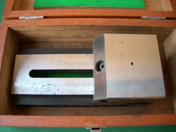

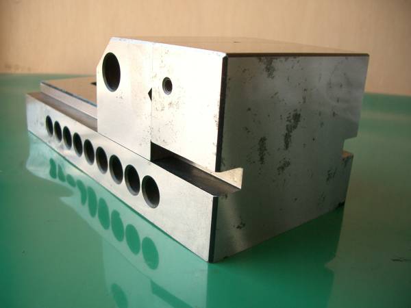

а я тут между делом нарыл на месной барахолке парочку тисков,
1.jpg (3959 просмотров) <a class='original' href='./download/file.php?id=16327&mode=view' target=_blank>Загрузить оригинал (31.44 КБ)</a>
2.jpg (3959 просмотров) <a class='original' href='./download/file.php?id=16328&mode=view' target=_blank>Загрузить оригинал (36.58 КБ)</a>
первые новыми стоят полтора килобакса, непонятно правда за что.
вторые чуть дешевле.
что думаете ? сгодятся ?

у первых стружка никуда не засыпается - считаю что это большой плюс.
на станок то вообще войдут ? всегда забавно смотрятся тиски размером с пол станка.
Re: как сделать деталь из дюраля
С виду хорошие
Первые с большим отливом для крепления к столу, удобно
Смотрел тиски одной и той же фирмы , но с разным креплением, как на первой фотке и на второй
Первые прилично дороже , хотя по точности и размеру один в один были

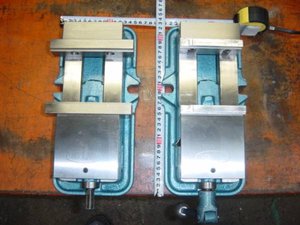

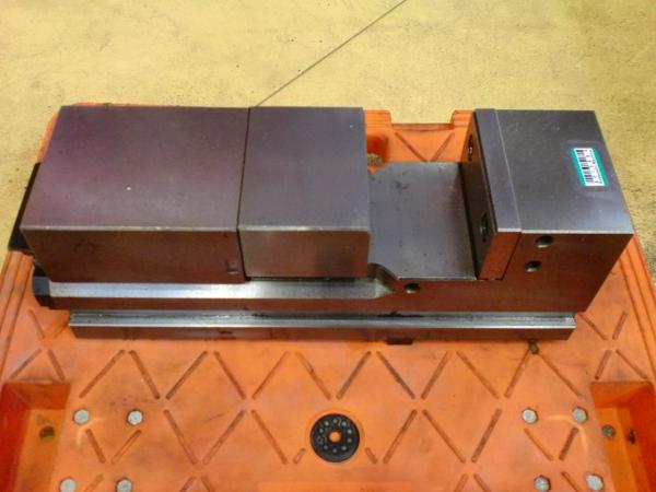

действительно, те первые тиски более полуметра в длинну, а я ориентировался по зажимаемой детали - 130мм.
взял пока такие, вроде написано "точные" тиски. и там сбоку резьба судяпо всему чтоб можно было планку-упор прикрутить.
