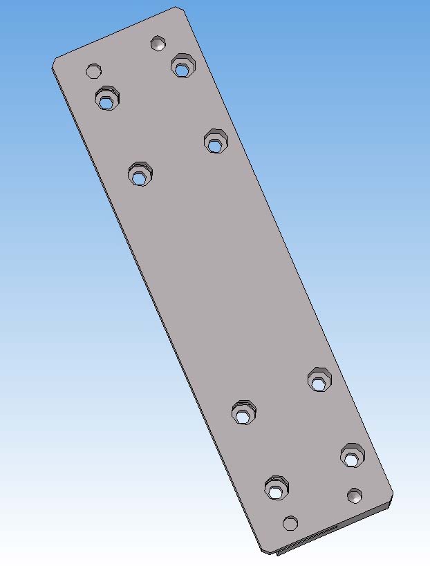

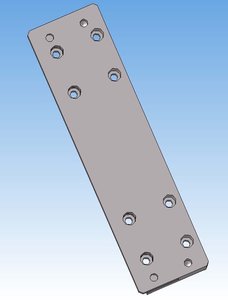

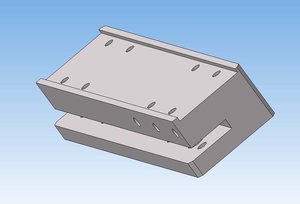

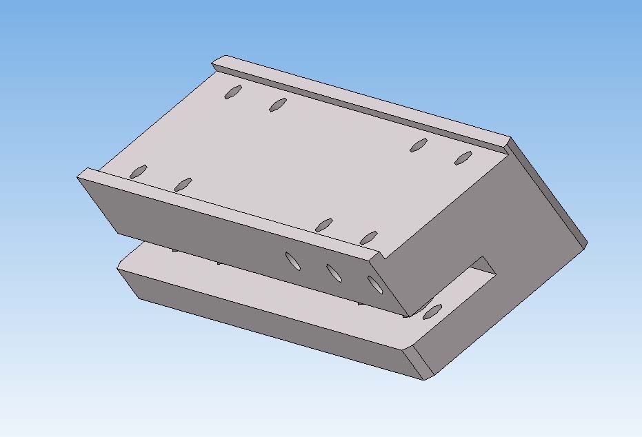

Появилась необходимость сделать такие детальки:
m3d_7.jpg (3537 просмотров) <a class='original' href='./download/file.php?id=16302&mode=view' target=_blank>Загрузить оригинал (58.81 КБ)</a>
m3d_7_1.jpg (3537 просмотров) <a class='original' href='./download/file.php?id=16303&mode=view' target=_blank>Загрузить оригинал (55.55 КБ)</a>
Но совершенно непонятно как?
Ведь придется переворачивать как минимум 2 раза, а то и все 3.
Как при переворотах не потерять нули, и точно выставлять инструмент и загатовку ?
Как крепить тоже несовсем ясно, обработать надо и по периметру тоже, поэтому обычные прижимы и тиски наверно не подойдут :thinking:
Есть у кого-нибудь идеи ?

Ну смотря какая точность нужна.
Самый простой вариант - коснулся фрезой справа - сбросил Х ,коснулся спереди - сбросил У,сверзу - z.
Еще у меня бродит такая идиотская идея - выфрезеровать сначала в приспособе "окна" под деталь.
Эти окна будут привязаны к нулю приспособления ,а в эти окна крепить детали по очереди.
Ну и станки разные бывают.
Есть с камерой - набил реперов на заготовке,потом камерой их опознал ,а станок уже сам нули посчитает.

точночть нужна порядка 0,1-0,2мм, станок обычный 3х осевой чпу.
так если при переворте детали она сместится даже на 0,5мм уже брак и просто касания фрезой тут не помогут.
окна конечно частично решат пробелму смещения...
но как тогда фиксировать деталь ? если зажать в тиски или придавить прижимами, тогда не получится обработать периметр ?
еслибы станок был с камерами, и прочими датчиками, таких вопросов бы не возникало :hehehe:

хорошо бы размеры применрные иметь.
делается за один установ :)

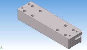

Алексс писал(а):хорошо бы размеры применрные иметь.
как ??? :shock: размеры 170х45х28мм
на тех картинках не видно там раззенковка еще под шляпки болтов...
m3d_7_2.jpg (3525 просмотров) <a class='original' href='./download/file.php?id=16304&mode=view' target=_blank>Загрузить оригинал (43.33 КБ)</a>
Алексс писал(а):даже за три :)
ну вот и я об том же :hehehe: , как крепить? - непонятно
как переворачивать чтоб не сместилось? - непонятно...

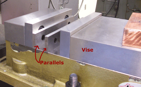

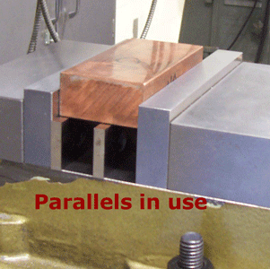

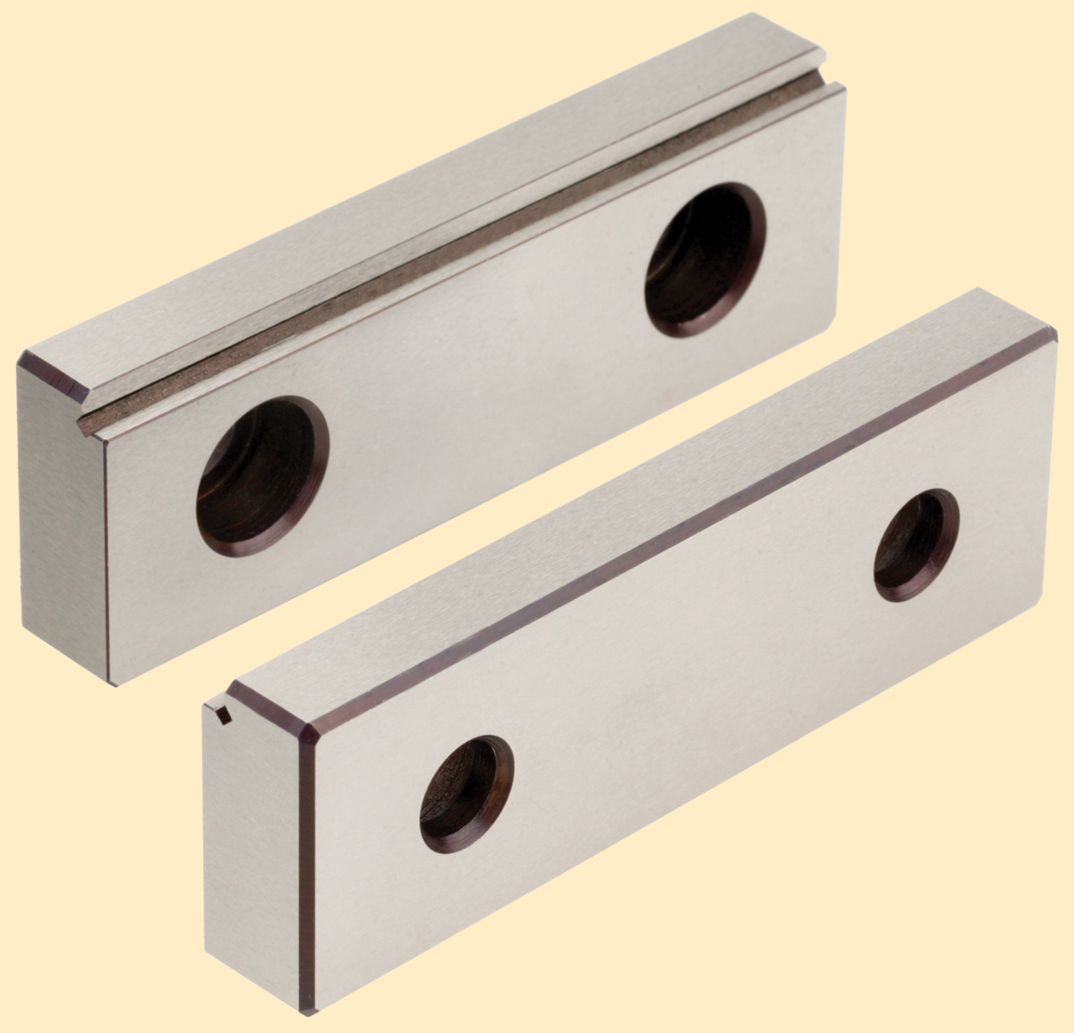

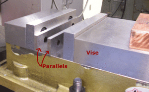

evgenyjp писал(а):несовсем понял, что такое параллельки ? нет картинки ?
parallels[1].gif (3515 просмотров) <a class='original' href='./download/file.php?id=16313&mode=view' target=_blank>Загрузить оригинал (86.36 КБ)</a>
parallels2[1].gif (3515 просмотров) <a class='original' href='./download/file.php?id=16314&mode=view' target=_blank>Загрузить оригинал (54.44 КБ)</a>
твой случай
если на тисках можно менять губки, то вот такие можно купить. очень удобно.

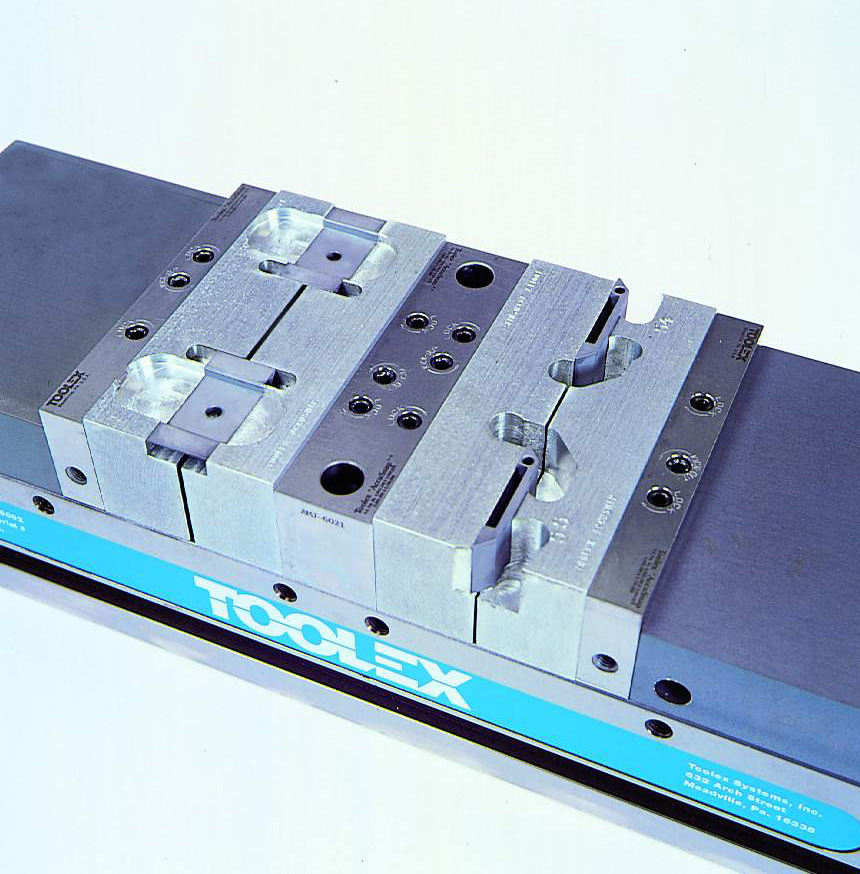

sb1284_lrg[1].jpg (3515 просмотров) <a class='original' href='./download/file.php?id=16316&mode=view' target=_blank>Загрузить оригинал (172.85 КБ)</a>
вот так в идеале выглядит упор для заготовок
KurtViseStop1[1].JPG (3515 просмотров) <a class='original' href='./download/file.php?id=16317&mode=view' target=_blank>Загрузить оригинал (121.97 КБ)</a>
но можно и как я написал выше.
evgenyjp писал(а):при затягивании не будет смещения ?
тут дело оператора держать заготовку при зажиме :)
чтобы все было совсем хорошо, заготовку нужно легко притянуть, пару раз стукнуть резиновым/пластмассовым молотком и занятуть полностью. точность получится максимальная. также нужно учитывать, что на некоторых тисках подвижную губку отгибает вверх.

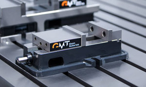

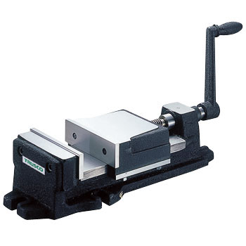

тиски приличные да, от 300 баксов за простенькие и дороже :(
какие лучше ?
mono08282942-070202-02.jpg (3506 просмотров) <a class='original' href='./download/file.php?id=16320&mode=view' target=_blank>Загрузить оригинал (32.8 КБ)</a>
http://image.monotaro.com/Monotaro3/pi/ ... 202-02.jpg
или такие
gsv440_02.jpg (3506 просмотров) <a class='original' href='./download/file.php?id=16319&mode=view' target=_blank>Загрузить оригинал (24.11 КБ)</a>
http://www.glacern.com/thumbs/gsv440_02.jpg
или можеш присоветовать хорошие для такой задачи ?

evgenyjp писал(а):аа, я думал +5мм ето чисто на зажим в тисках.
именно так. последнюю фотку смори - там как раз оно. ну может там больше чем 5мм - по обстоятельствам.

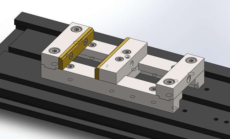

вторые лучше. у них, вероятно, есть механизм поджима губки. ну и более компактные.
если есть станок и нет денег, можно сделать самому.
свои я сделал сам. вот примерный эскиз.
vises.jpg (3506 просмотров) <a class='original' href='./download/file.php?id=16318&mode=view' target=_blank>Загрузить оригинал (56.89 КБ)</a>
очень полезно с точки зрения развития навыков работы на станке.
Последний раз редактировалось Алексс 15 июл 2013, 11:14, всего редактировалось 1 раз.

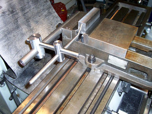

Алексс
Сообщения: 2099
Репутация: 266
Заслуга: IQ32
Откуда: Прага
Re: как сделать деталь из дюраля
Сообщение Алексс »
вот еще интересный вариант как можно сделать мелкую детальку
accusnap-machinable-jaw-feature[1].jpg (3506 просмотров) <a class='original' href='./download/file.php?id=16321&mode=view' target=_blank>Загрузить оригинал (214.83 КБ)</a>
evgenyjp
Сообщения: 1483
Репутация: 802
Откуда: Japan
Сообщение evgenyjp »
Алексс, понял, спасибо ! буду пробовать...
Если тиски хорошие , то вполне нормально базироваться по левому верхнему углу
Тогда ставим нули на детали в этом углу и при перевороте базируемся по краю тисков, все дела
Читал , что пристукивать деталь приходится даже с хорошими тисками, сам не пробовал, типа нет хороших
Алексс
Сообщения: 2099
Репутация: 266
Заслуга: IQ32
Откуда: Прага
Сообщение Алексс »
у тебя отличные инструментальные тиски.
По точности нормальные, но механизм зажима оцтойный
Это я еще поменял в шаре оську на каленную, а была сыромятина
