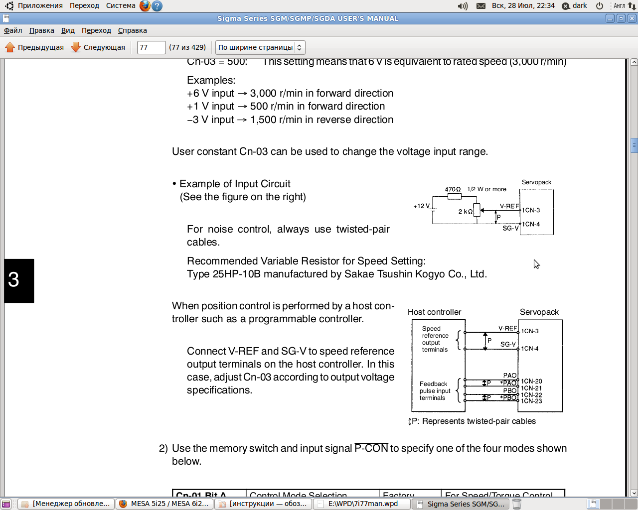

Re: MESA 5i25 / MESA 6i25
Сообщение DArk »
для подключения внешнего питания на 7и77 Я переключаю на ней джампер w5 и на 5и25 переключаю 2 джампера обратно?
и для чего на выход 4й провод AOUT0 ?
Сообщения: 21923
DArk писал(а):и для чего на выход 4й провод AOUT0 ?
Так это собственно выход аналогового сигнала.
Как ты без него подключал-то?
DArk
Сообщения: 121
Зарегистрирован: 01 июл 2013, 21:40
Репутация: 5
Сообщение DArk »
ну как бы Я подключил + и - на те два контакта между которых измеряется разница потенциалов для задания скорости...
Я не понимаю как с 3х проводов получить разницу потенциала на 2 ... может Я чего то не понимаю...
Снимок.png (3059 просмотров) <a class='original' href='./download/file.php?id=16789&sid=c5bf264d95358fd801a73587c4ac9bdb&mode=view' target=_blank>Загрузить оригинал (173.28 КБ)</a>
Сообщения: 21923
А доку на месу почитать никак?..
ENA+ и ENA- - это выводы оптоизолированного контакта, который замыкается, когда нужно включить усилители (+ и - потому что нужно соблюдать полярность), это сигнал Enable.
GND - надеюсь понятно, подключать к SG-V
AOUT - аналоговый выход, подключать к V-REF.
