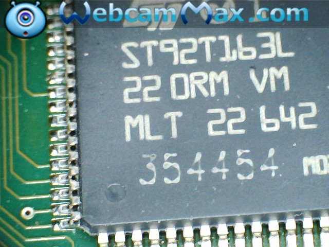

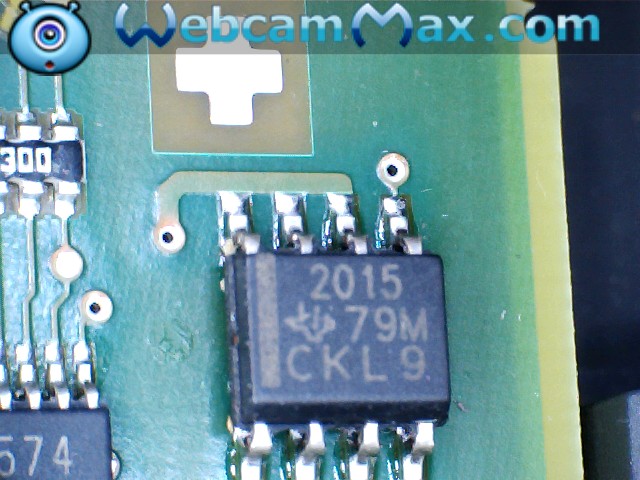

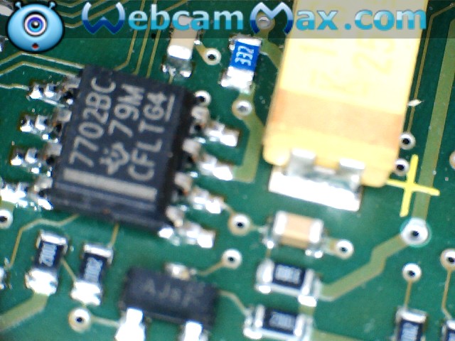

Вот микросхемы и не только что есть в Сименсе

Сообщения: 21923
2015 - хз, надо смотреть по разводке.
всякие HB - триггеры, буфера, логика, аналог 74 серии.
st92t163l - МК
блестящая железка - толи кварц, толи кварцевый генератор, надо разводку смотреть.
ds3903 - цифровой потенциометр
tusb2046b - USB хаб
24c16wp - eeprom
a75240 - супрессор для USB порта.
CY7.... - MK
