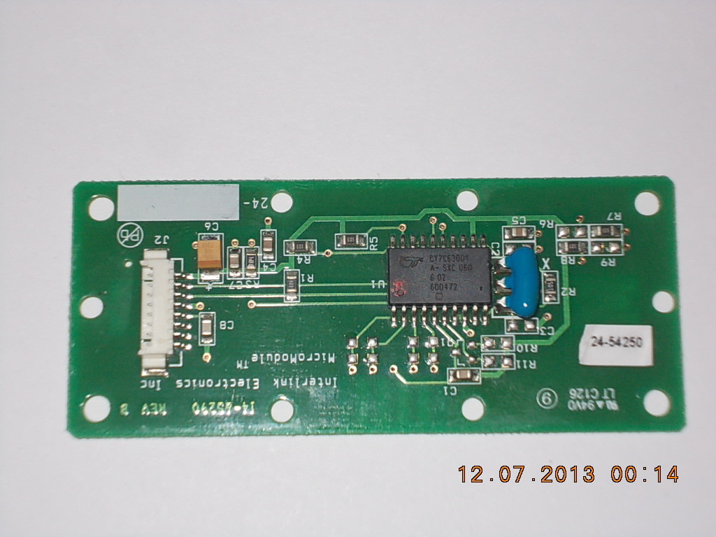

устройство мыши
DSCN1718.JPG (4088 просмотров) <a class='original' href='./download/file.php?id=16241&mode=view' target=_blank>Загрузить оригинал (231.82 КБ)</a>
DSCN1720.JPG (4088 просмотров) <a class='original' href='./download/file.php?id=16242&mode=view' target=_blank>Загрузить оригинал (252.14 КБ)</a>

CY7.... - MK
