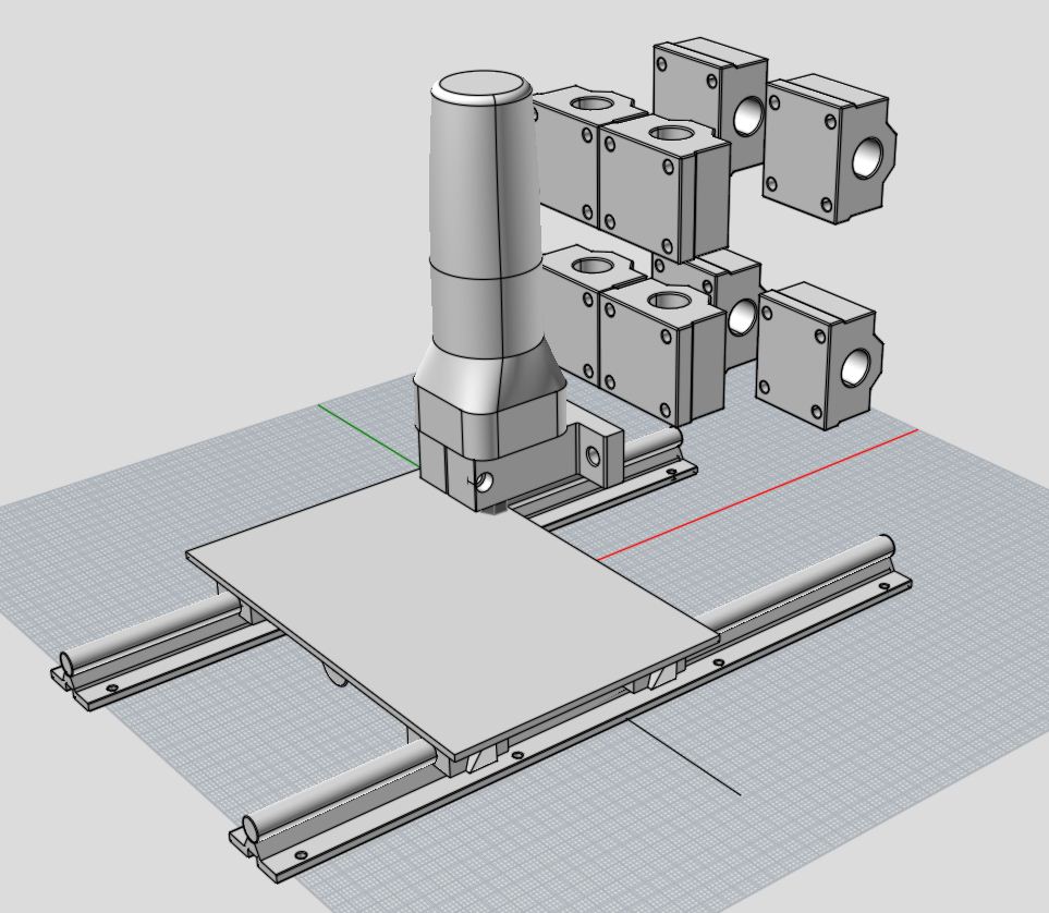

Вопросы хочу задать, начал делать временные детальки, ну считайте, что это просто шаблоны для более надежной конструкции.
Какое минимальное расстояние должно быть от гайки шпинделя (самый нижний край) до поверхности рабочего стола?
Еще вопросик, а пока рисунок:
p4.JPG (4856 просмотров) <a class='original' href='./download/file.php?id=1985&mode=view' target=_blank>Загрузить оригинал (109.41 КБ)</a>
Объясняю. В связи с тем что я немного не рассчитал размеры (диаметр) валов на ось Z :oops: , эти монстры-подшипники придется ставить впритык друг к другу, иначе ширина оси будет ну слишком большой. Можно ли таким же образом поставить подшипники и на ось Y? На рисунке они немного на расстоянии друг от друга, а я хочу поставить их впритык по горизонтали.
Вообще, из-за валов на 25 вся верхушка станка превысит весь станок по габаритам :shock: . Это нормально или на все плюнуть и главное, чтобы все работало?
Re: Задумал свой станок...
Чем шире поставишь, тем жестче получится и нагрузка на подшипник будет меньше. Точнее вращательная нагрузка на подшипник. Во сколько раз она будет меньше можно достаточно просто рассчитать. Сравни расстояния между крайними (самыми дальними) шариками подшипников, их отношение равно отношению нагрузок.

Nick писал(а):Что-то не понял, что ты имел в виду говоря о гайке шпинделя?
Вот это расстояние:
p5.JPG (4849 просмотров) <a class='original' href='./download/file.php?id=1986&mode=view' target=_blank>Загрузить оригинал (68.12 КБ)</a>
Все никак не могу продумать ось Z. С моим крепежом как валов, так и самого шпинделя, получается большое плечо снизу, примерно 8 см. А это, я думаю, много. Хотя у пурлоджика станки, так там вобще все 15 :think:
Nick, можешь успокоить меня? :) Сколько у тебя времени на создание одного станка уходило? Ну примерно хотя бы...
pokery писал(а):Вот это расстояние:
Минимум полная длинна фрезы, чтобы можно было ее спокойно менять (хотя можно и дырку в столе сделать :freak:).
Но важно какие будешь использовать фрезы (какая у них длинна хвостовика и режущей кромки).
К этому добавь толщину материала.
Потом добавь толщину креплений для материала (на холостом пробеге нужно ехать выше них).
Потом добавь небольшой запас, чтобы уверенно проезжать надо всем этим.
Еще раз напомни, что хочешь на нем резать.
