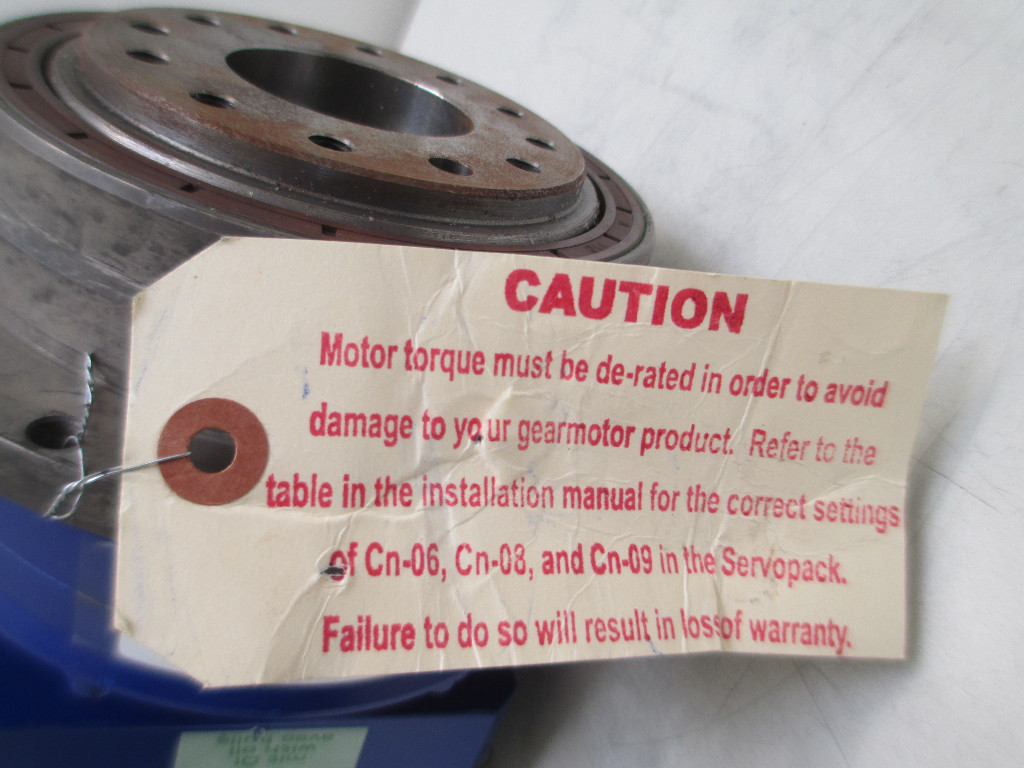

Nick о чем они тут предупреждают? Переведи коротко, а то мне в гугл прийдется вбивать :)

aftaev, говорят что момент на моторе настроить надо по инструкции чтобы ен повредить редуктор. и дальше в инструкцию посылают читать как это сделать

Сообщения: 34042
Спасибо! Значит редуктор слабже чем мотор :)

Ограничить момент предлагают. Тогда сменить мотор на 400Вт лучше :)

Да, мотор на 800Вт плюс редуктор на 91:1... не хило :).
У него ограничение по моменту 1785 in*lb и кратковременно до 4425 in*lb.... сейчас прикинем в наших попугаях.
1 lbF ≈ 4.448222Н
Итого получаем 1785*4.448222 Н*дюйм = 201,677937258 Нм, вот под это момент и ограничивай. Т.е. на входе должно быть не больше 2.21 Нм.

Nick писал(а):на входе должно быть не больше 2.21 Нм
Что практически совпадает с номинальной мощностью мотора в продолжительном режиме. Можно не особо и ограничивать.

Nick писал(а):должно быть не больше 2.21 Нм.
как то маловато. Это что всего 200грамм может поднять при вылете 1м :freak:
Nick, ты шо то не то насчитал мотор выдает 2.39Нм нафига тогда редуктор :hehehe:

aftaev писал(а):как то маловато. Это что всего 200грамм может поднять при вылете 1м
Это я на выходе мотора насчитал, на выходе редуктора будет 2,21*91=201Нм ;)
Так что все норм :)
Сообщения: 34042
на выходе мотора и так написано, ты посчитал на входе редуктора :)
Nick писал(а):201Нм
все равно маловато, это он даже меня не подымет на вылете 1м или нужно худеть :)

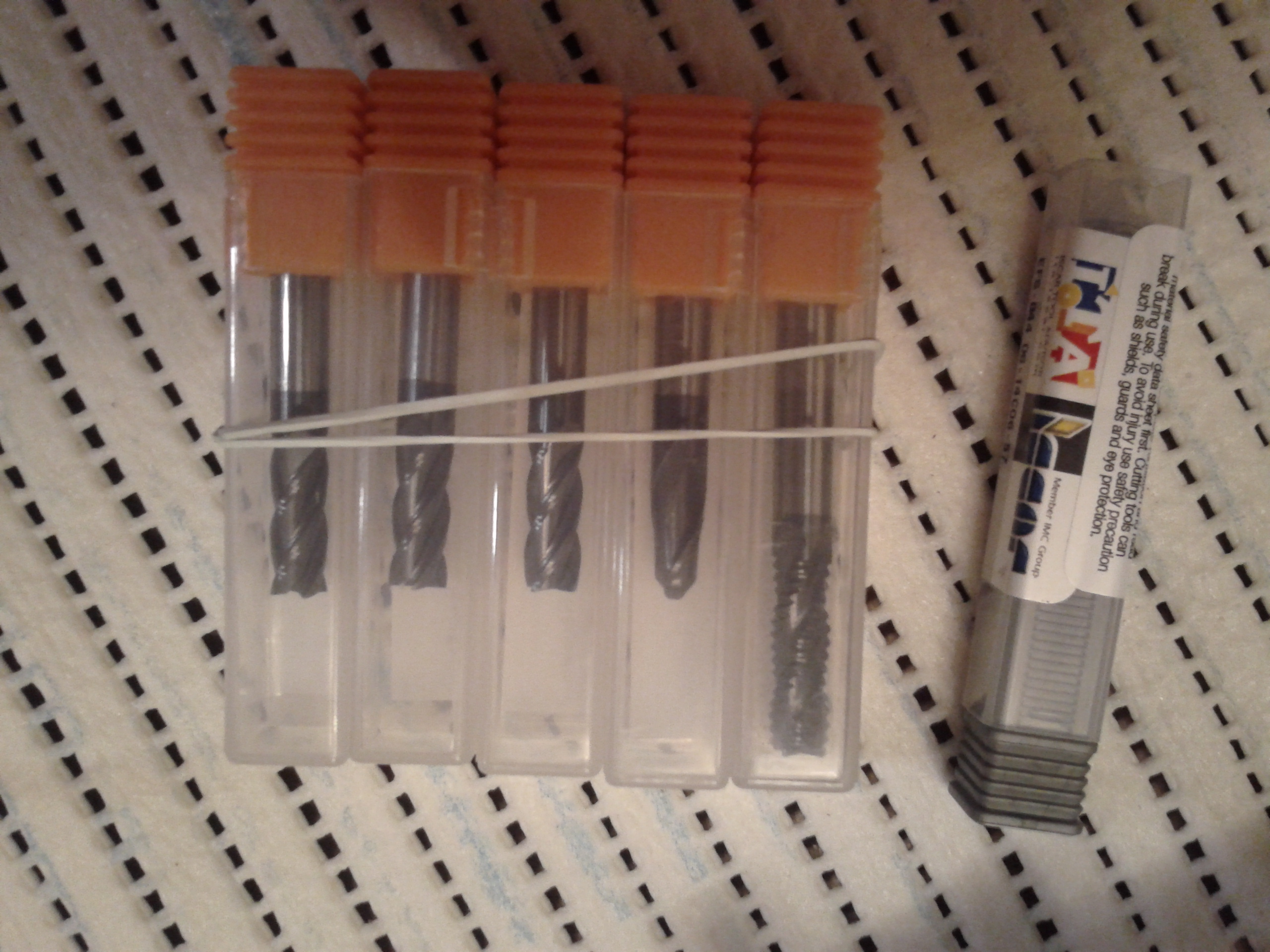

Вот что мне удалось урвать :D
2013-06-11 14.42.52.jpg (4790 просмотров) <a class='original' href='./download/file.php?id=15719&mode=view' target=_blank>Загрузить оригинал (1.61 МБ)</a>
2013-06-11 15.46.24.jpg (4790 просмотров) <a class='original' href='./download/file.php?id=15720&mode=view' target=_blank>Загрузить оригинал (1.99 МБ)</a>
2013-06-18 15.10.12.jpg (4790 просмотров) <a class='original' href='./download/file.php?id=15721&mode=view' target=_blank>Загрузить оригинал (1.34 МБ)</a>
2013-06-18 15.10.37.jpg (4790 просмотров) <a class='original' href='./download/file.php?id=15722&mode=view' target=_blank>Загрузить оригинал (1.18 МБ)</a>
2013-06-18 15.10.47.jpg (4790 просмотров) <a class='original' href='./download/file.php?id=15723&mode=view' target=_blank>Загрузить оригинал (1.12 МБ)</a>
2013-06-18 15.11.04.jpg (4790 просмотров) <a class='original' href='./download/file.php?id=15724&mode=view' target=_blank>Загрузить оригинал (1.93 МБ)</a>
2013-06-18 15.11.32.jpg (4790 просмотров) <a class='original' href='./download/file.php?id=15725&mode=view' target=_blank>Загрузить оригинал (1.74 МБ)</a>
2013-06-18 15.11.53.jpg (4790 просмотров) <a class='original' href='./download/file.php?id=15726&mode=view' target=_blank>Загрузить оригинал (1.11 МБ)</a>
2013-06-18 15.12.09.jpg (4790 просмотров) <a class='original' href='./download/file.php?id=15727&mode=view' target=_blank>Загрузить оригинал (1.15 МБ)</a>
2013-06-02 16.09.05.jpg (4790 просмотров) <a class='original' href='./download/file.php?id=15718&mode=view' target=_blank>Загрузить оригинал (1.1 МБ)</a>
2013-06-19 13.16.16.jpg (4790 просмотров) <a class='original' href='./download/file.php?id=15728&mode=view' target=_blank>Загрузить оригинал (1.27 МБ)</a>
2013-06-19 13.16.30.jpg (4790 просмотров) <a class='original' href='./download/file.php?id=15729&mode=view' target=_blank>Загрузить оригинал (1.14 МБ)</a>
2013-06-19 13.17.30.jpg (4790 просмотров) <a class='original' href='./download/file.php?id=15730&mode=view' target=_blank>Загрузить оригинал (1.24 МБ)</a>
2013-06-19 13.18.21.jpg (4790 просмотров) <a class='original' href='./download/file.php?id=15731&mode=view' target=_blank>Загрузить оригинал (1.43 МБ)</a>
2013-06-19 13.18.50.jpg (4790 просмотров) <a class='original' href='./download/file.php?id=15732&mode=view' target=_blank>Загрузить оригинал (1.31 МБ)</a>
Сообщения: 34042
Тисочки зачетный :) Сколько вышли с доставкой?
