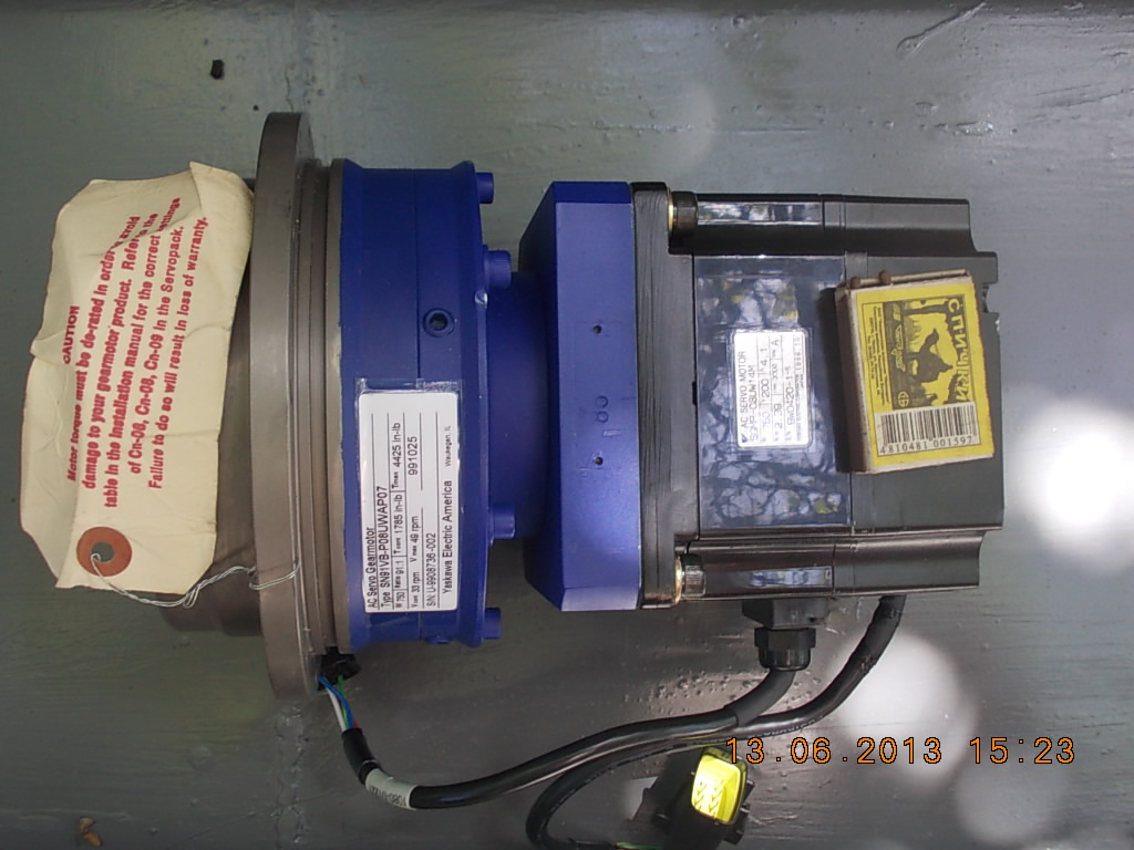

800ваттная Серва Яскава с редуктором. Все новое :)

Волновой редктор?
Что у него по характеристикам?
Nick писал(а):Волновой редктор?
Не разбирал не знаю. Называется так YASKAWA SGMPH-08AAE41D with 90:1 GEARBOX Motor CNC ROBOT AMAT
вроде как для робота :)
Весит около 15кг

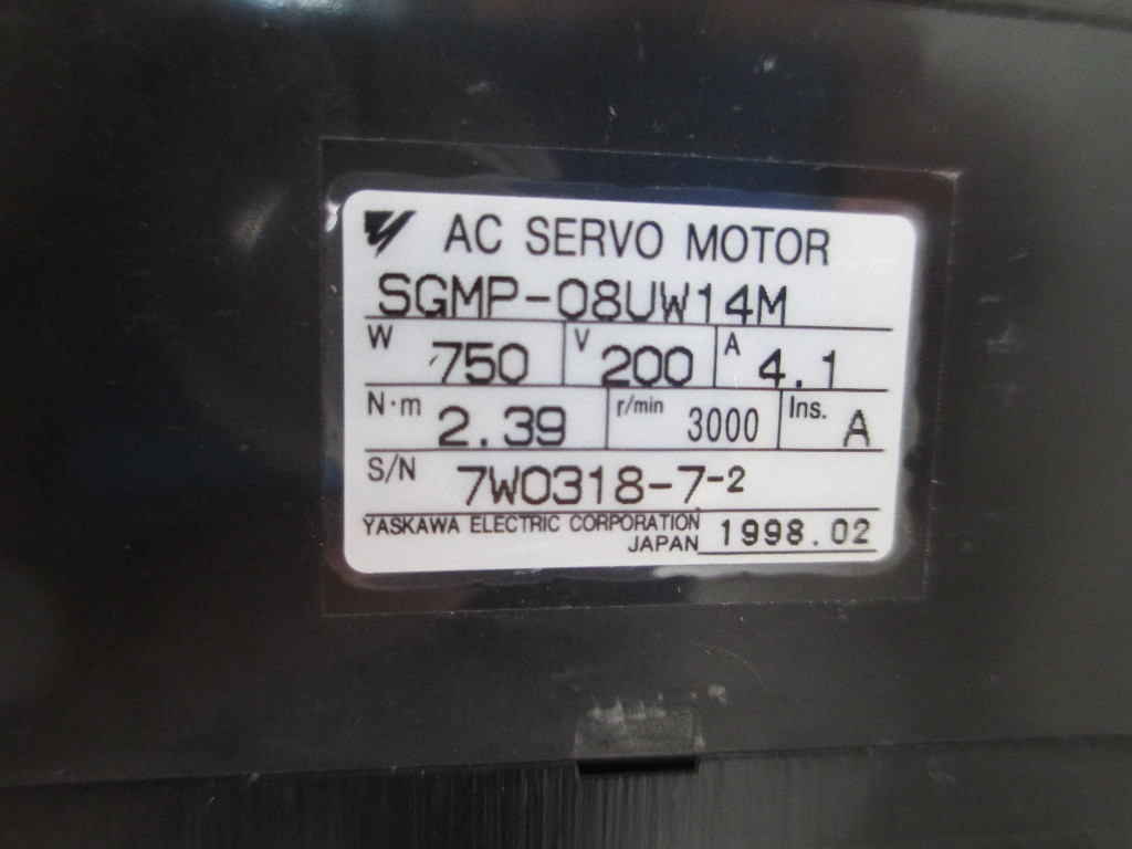

Nick писал(а):что у него по характеристикам?
01.JPG (6026 просмотров) <a class='original' href='./download/file.php?id=15416&mode=view' target=_blank>Загрузить оригинал (186.92 КБ)</a>
03.JPG (6026 просмотров) <a class='original' href='./download/file.php?id=15418&mode=view' target=_blank>Загрузить оригинал (137.27 КБ)</a>

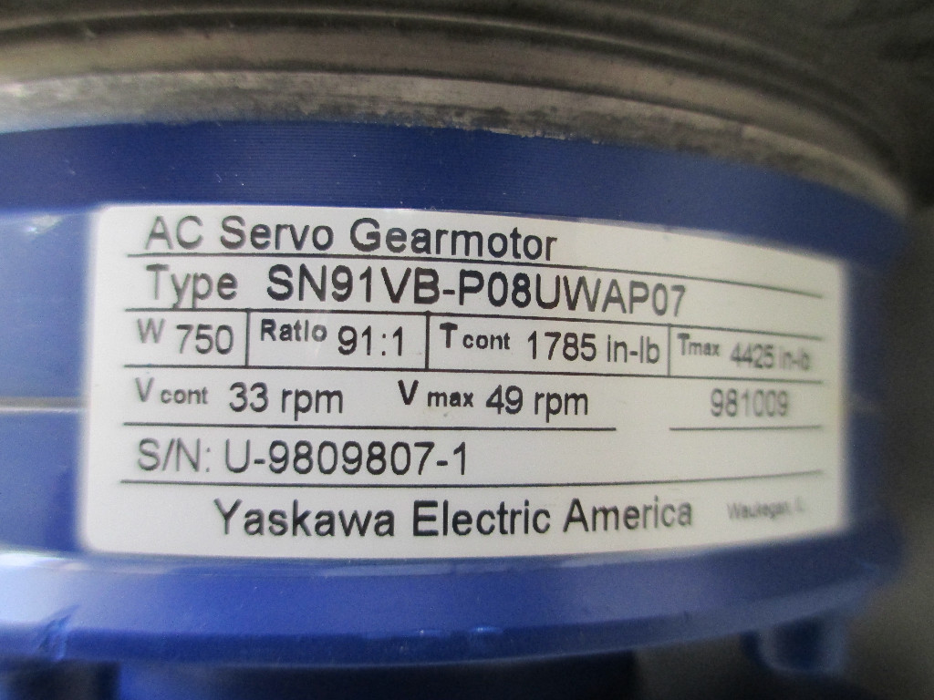

Nick о чем они тут предупреждают? Переведи коротко, а то мне в гугл прийдется вбивать :)
02.JPG (6026 просмотров) <a class='original' href='./download/file.php?id=15417&mode=view' target=_blank>Загрузить оригинал (171.71 КБ)</a>

aftaev, говорят что момент на моторе настроить надо по инструкции чтобы ен повредить редуктор. и дальше в инструкцию посылают читать как это сделать
нікому нічого не нав'язую.
Спасибо! Значит редуктор слабже чем мотор :)
PKM
Сообщения: 4132
Репутация: 705
Сообщение PKM »
Ограничить момент предлагают. Тогда сменить мотор на 400Вт лучше :)
Да, мотор на 800Вт плюс редуктор на 91:1... не хило :).
У него ограничение по моменту 1785 in*lb и кратковременно до 4425 in*lb.... сейчас прикинем в наших попугаях.
1 lbF ≈ 4.448222Н
Итого получаем 1785*4.448222 Н*дюйм = 201,677937258 Нм, вот под это момент и ограничивай. Т.е. на входе должно быть не больше 2.21 Нм.
PKM
Сообщения: 4132
Репутация: 705
Сообщение PKM »
Nick писал(а):на входе должно быть не больше 2.21 Нм
Что практически совпадает с номинальной мощностью мотора в продолжительном режиме. Можно не особо и ограничивать.
А к чему этот мотор с редуктором прилепить можно?
PKM писал(а):Ограничить момент предлагают. Тогда сменить мотор на 400Вт лучше
по секрету скажу брал ток из-за мотора, редуктор в нагрузку прилогался :)
Nick писал(а):должно быть не больше 2.21 Нм.
как то маловато. Это что всего 200грамм может поднять при вылете 1м :freak:
Nick, ты шо то не то насчитал мотор выдает 2.39Нм нафига тогда редуктор :hehehe:
PKM писал(а):А к чему этот мотор с редуктором прилепить можно?
да продавался не дорого думаю дай куплю, пусть валяется. Мож к поворотной оси прикручу иль когда нибудь ЧПУ снеговика сделаю :)
aftaev писал(а):как то маловато. Это что всего 200грамм может поднять при вылете 1м
Это я на выходе мотора насчитал, на выходе редуктора будет 2,21*91=201Нм ;)
Так что все норм :)
на выходе мотора и так написано, ты посчитал на входе редуктора :)
Nick писал(а):201Нм
все равно маловато, это он даже меня не подымет на вылете 1м или нужно худеть :)
aftaev писал(а):все равно маловато, это он даже меня не подымет на вылете 1м или нужно худеть
А меня поднимет... если тапочки снять :hehehe:

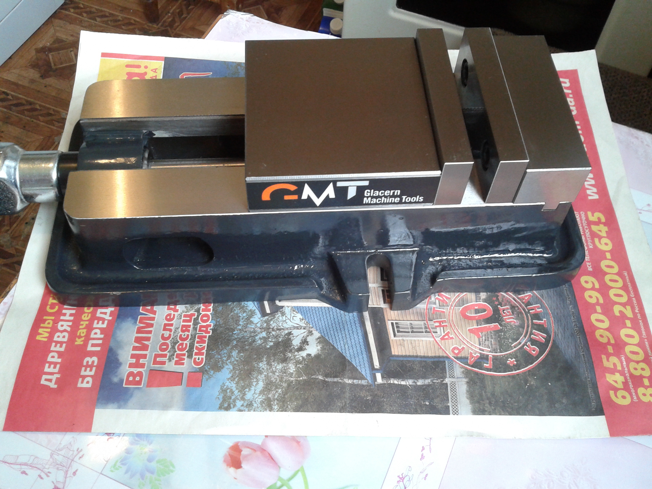

Вот что мне удалось урвать :D
2013-06-11 14.42.52.jpg (5459 просмотров) <a class='original' href='./download/file.php?id=15719&mode=view' target=_blank>Загрузить оригинал (1.61 МБ)</a>
2013-06-11 15.46.24.jpg (5459 просмотров) <a class='original' href='./download/file.php?id=15720&mode=view' target=_blank>Загрузить оригинал (1.99 МБ)</a>
2013-06-18 15.10.12.jpg (5459 просмотров) <a class='original' href='./download/file.php?id=15721&mode=view' target=_blank>Загрузить оригинал (1.34 МБ)</a>

Тисочки зачетный :) Сколько вышли с доставкой?
Пришел ноут
Ноут1.JPG (5395 просмотров) <a class='original' href='./download/file.php?id=15747&mode=view' target=_blank>Загрузить оригинал (62.83 КБ)</a>
ноут2.JPG (5395 просмотров) <a class='original' href='./download/file.php?id=15748&mode=view' target=_blank>Загрузить оригинал (81.29 КБ)</a>
урвал за 57$
Как нибудь займусь тестами на Маче и ЕМС ;)
Сергей=
Сообщения: 580
Зарегистрирован: 31 июл 2012, 22:28
Репутация: 9
Сообщение Сергей= »
aftaev писал(а):Тисочки зачетный Сколько вышли с доставкой?
В 20000 рублей :D
Дорого конечно ,но за то хорошие. :)
