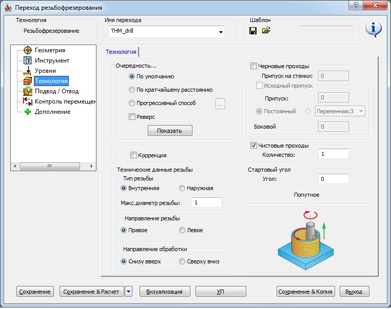

если ЧПУ поддерживает 3х осевую интерполяцию или винтовую почему бы не попробовать. Сточи метчик, оставь один зуб. Стоит он копейки. Одним зубом скорее всего будет проще нарезать резьбу в Ал, чем метчиком
СолидКам может фрезеровать резьбы

Если бы ты мне показал как делают М3, а в большом размере не проблема
Буду пробовать из метчика
Тока надо понять как сделать, если для М3 надо брать метчик 2, у них же высота зуба разная ??
Прорежет он до нужной глубины?
Ну и надо будет поиграться с Камом, думаю с заданием размера инструмента придётся повозиться

nik1 писал(а):Если бы ты мне показал как делают М3, а в большом размере не проблема
мне лень искать где чувак какой то писал что такими метчиками "погрызанными" резал резьбу от М1 до М20
nik1 писал(а):Тока надо понять как сделать, если для М3 надо брать метчик 2, у них же высота зуба разная ??
Бери М3 и стачивай лишку, все что мешает стачивай.
nik1 писал(а):Ну и надо будет поиграться с Камом, думаю с заданием размера инструмента придётся повозиться
твой датчик диаметра инструмента должен в этом помочь :)

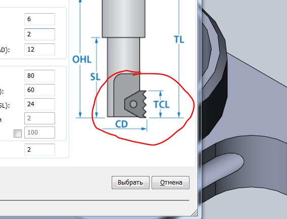

Ясна, потихой запробую
Я про это место думал, что придётся поиграться

возьмем резьбу М3х0.5
внешний диаметр 3мм
внутренний d3 = d - 1,082531755P =2.459мм
высота зуба ~= 0.2705
тоесть если взять мечик на 2, то даже будет место для маневра.
но, высота зуба у М2 уже 0.2164
на недорез в 6 сотор можно смело покласть. винтик будет лечше держаться.
так что терзай. ой, дерзай %)

nik1, все советуют из метчика делать. ну что, я тоже посоветую, но есть одно но. тебе еще надо будет сделать втулочку с эксцентриситетом по размеру метчика. поясню. так как у тебя хвостовик и резьба на метчике концентричны, то при вращении метчиком м3 ты вырезать будешь окружность ф3мм (на самом деле даже чуток больше т.к. это метчик) и стачивание других зубьев не поможет. по примерным прикидкам даже без калькулятора мне кажется что надо делать эксцентриковую разрезную втулку с эксцентриком порядка высоты зуба ( я бы наверно сделал около 0,3мм если зуб 0,27). тогда все получится с фрезерованием.

Вообще, у такой фрезы угол заточки зуба должен быть острее, чем у метчика, и тем острее, чем ближе радиус фрезы к радиусу отверстия. Иначе будет разбивать резьбу. ПМСМ, фрезой из метчика имеет смысл резать мелкую резьбу в больших отверстиях. Или наружную резьбу - какая, собственно, разница :)
